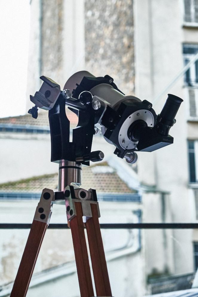

Il y a un peu moins de deux ans (fin novembre 2014), j'ai profité d'une vente à prix "sacrifié" sur la Baie pour m'offrir un tube optique Questar 3.5". Le vendeur, lassé sans doute de voir traîner son bidule depuis plusieurs années, avait divisé le prix par 2, ce qui donnait un rapport qualité/prix correct. Frais de port et tout le reste compris, ça m'est donc revenu à environ 600 €, une somme respectable, certes, mais très en-dessous de ce que l'on peut voir ailleurs.
Soyons clair : c'est un tube nu que j'ai acheté, et "nu" est vraiment synonyme de "dans le plus simple appareil". Il provient vraisemblablement de surplus militaires, ayant été utilisé dans une application aérospatiale sans doute (je ne saurais dire s'il a fait un séjour dans l'espace...). Il a quelques caractéristiques "luxueuses" et probablement peu utiles à nous autres astronomes amateurs : le primaire est en zérodur, et le tube est en alliage Invar. Du lourd, du costaud et du raffiné s'il en est...
Il était monté sur un support mastoc dont la contribution aux frais de port n'a certainement pas été anecdotique, support que j'ai remplacé par des anneaux tout à fait classiques et une queue d'aronde de type Vixen, raccourcie et repercée (c'est quand même un petit objet).
J'ai eu de la chance pour y mettre un porte-oculaire : le filetage (femelle) à l'arrière était tout bonnement en M42 ! Un adaptateur d'oculaire 1,25" -> T2 mâle + une bague T2 -> M42, le tour était joué.
Les images sont très bonnes, mais le champ est réduit. Toute la lumière passe par un trou qui fait moins de 20 mm de diamètre. De plus, je ne sais pas ce qu'il avait subi, mais l'axe de la vis de focalisation était tordu, je l'ai raccourci ; quelques unes de ses nombreuses vis d'assemblage manquent, ce qui fait que je constate un "shifting" important lors de la mise au point.
Avant-hier, j'ai pointé Mizar depuis mon balcon (pas très haute sur l'horizon), avec un ortho de 9 mm (on est à environ x 150), les figures d'Airy étaient bien visibles. La lune et Jupiter ont une gueule sympa, pour l'instant, je l'ai peu utilisé car il est difficile à pointer sans chercheur.
