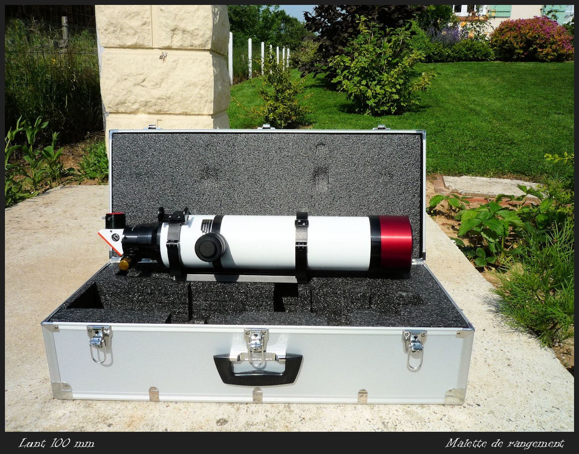

et dans ce gros carton ,un autre carton contenant une malette en alu de belle facture ,
je l'ouvre et je découvre la lunt de 100 mm, rien à voir avec la 60 ,bien plus imposante !
la finition d'ensemble est remarquable ,tube blanc avec le barillet de l'objectif rouge, le poids est de 5 kilos.
dans la malette ,hors-mis bien sur la lunette, sont inclus une paire de colliers , une queue d'aronde type Vixen et un Sol Searcher Télévue.

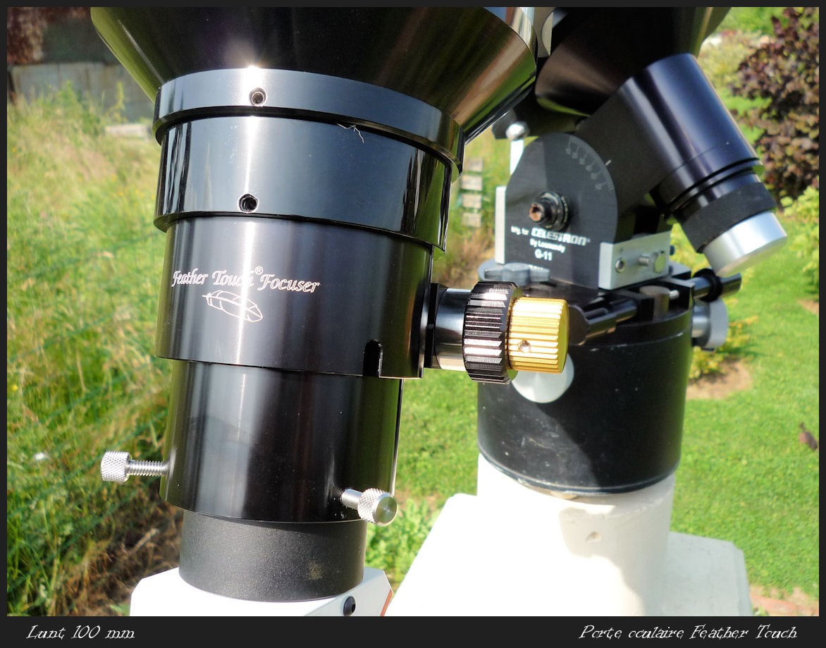

le porte oculaire est un Feather Touch de Starlight Instruments ,dont la réputation n'est plus à faire (robustesse ,précision de la mise au point .)

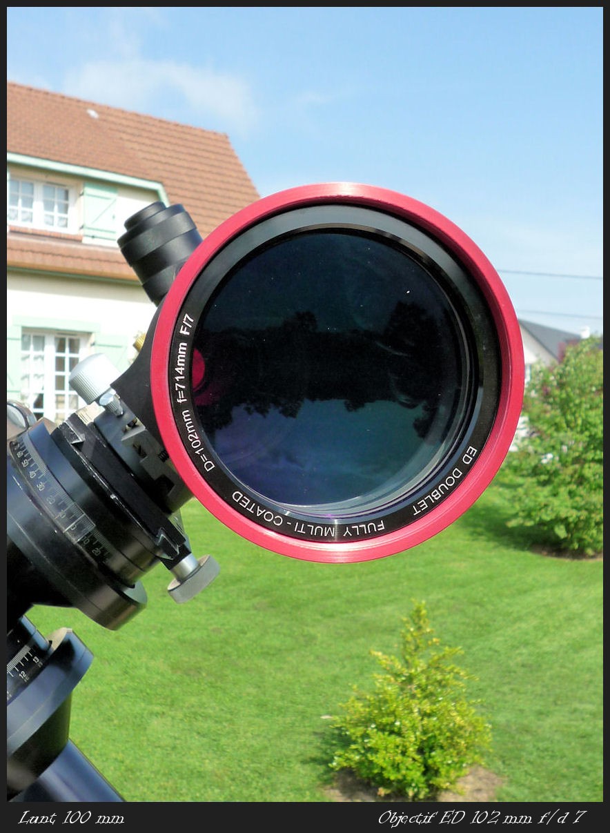

l'objectif est désormais un doublet ED de 102 mm à f/d 7, les premières versions n'en étaient pas équipées ,

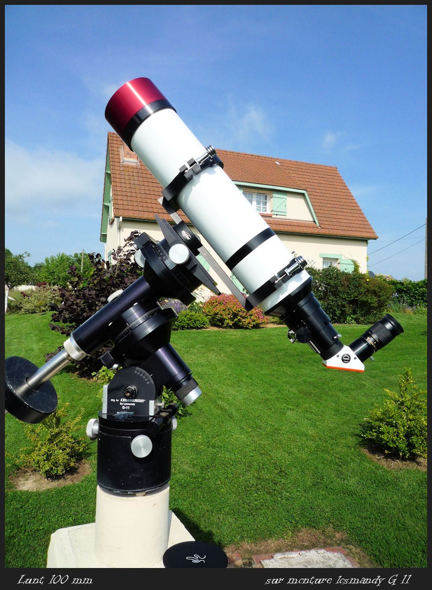

- La lunette et sa malette alu
- Vue d'ensemble de la lunette sur la monture G11
- L'objectif 102 mm ED à f/d 7

- Le porte oculaire Feather Touch

Belle acquisition!!!! c'est marrant, sur la mienne, le FP est rouge Lunt, tout comme l'objectif. Est-ce que le tien a des vis Hallen coté objectif?
Attention en dévissant le "capuchon" d'objectif, de bien tenir le collier rouge: la première fois il s'est dévissé. C'est pas grave, le barillet de l'objectif est bien serré sur l'anneau noir frontal dans mon cas (il y a 16 vis autour: collimation?)
Attention aussi à ne pas regarder l'objectif quand le scope est pointé vers le soleil, une bonne partie du faisceau ressort focalisée par l'objectif.
