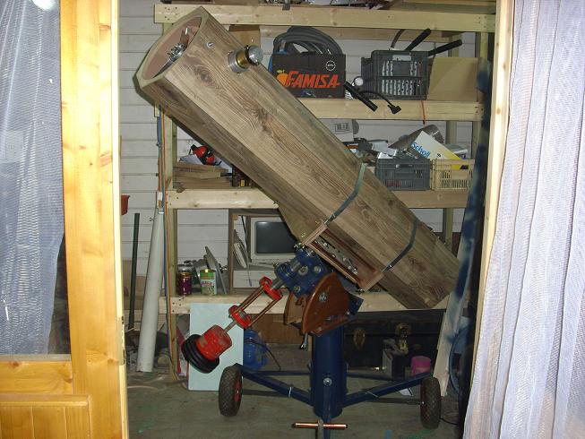

42 kg sans le tube, sans les contres poids, encore un truc intransportable, à voir à Tautavel dans qques jours.
JP
Il faut étudier le "cahier des charges"
Celui des "strock" est "le plus gros possible en bagage avion"
cela donne ce que l'on sait : très chouette, mais : TIENT son cahier des charges
pour mon 400, je me suis donné : "pas d'escabeau", ce qui a donné f4
les choses sont parfois simples ;)

Avec ce tube dessus

Enfin une création lourde et solide qui va à l'encontre de cette mode plus qu'envahissante de l'ultra-léger !
Voilà ce que j'aime, du lourd, du rigide, du solide, un 'vrai' télescope à l'ancienne, grand merci à toi. ;)

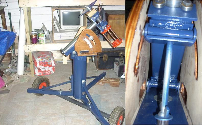

De visu -et rien que de visu - je note un sacré point faible avec le réglage de latitude par une bien longue vis.
Mais c'est vachte beau !!!!
Serge : la tige est certes longue mais elle fait 16 mm de diam. sans porte-à-faux :p

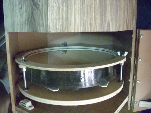

Gégé oui, une trappe de visite pour le 250 :

1 - L'axe horaire 60 mm de diam, l'autre 40 mm, l'éloignement des contres poids est assuré par deux altères espacés par des tiges filetées et tubes de plomberie comme entretoise.
2 - l'essieu est démontable sans outil
3 - le tube est en parquet "clipsable"
4 - l'axe horaire est supporté par deux roulements de roller
5 - 3 papates pour l'araignée en tôle inox de moule à tarte (lidl)
6 - le PO récupéré sur un vieux tube de 360

La vis en question est beaucoup trop longue. Même si elle fait 16mm de diamètre, le problème n'est pas qu'elle fléchisse, mais les vibrations, et le fait que le moindre jeu sur la fixation de cette vis en bas va être amplifié. Je ne pense pas que tu aies besoin d'une telle longueur et d'une telle ampleur de réglage. A moins que tu ne penses te balader souvent entre l'équateur et le pole avec ton engin...;)
D'autre part, les deux "murs" latéraux en contreplaqué de 15mm, fixés sur la tranche: Vu le poids que tu mets dessus, cela va branler: les trous des vis de fixation de ces plaques vont s'ovaliser, et donc, cela va se balancer en latéral. J'aurais mis, soit du contreplaqué beaucoup plus épais (30mm, tant qu'à faire), soit des contrevents, soit des plaques en alu de 15 mm d'épais.

pour la tige,
même si elle tient le coup, il me semble important d'homogénéiser toute la mécanique. D'un coté, ton axe horaire fait belle alure avec son beau diamètre, sagement supporté par ce qu'il faut de roulements, et de l'autre, on trouve ce point faible -quoiqu'il en soit - incongru.
Une mécanique n'a que les caractéristiques que du point le plus faible et par conséquent, tout le reste est de la surdimension. Mais je trouve plus intéressant de ne pas considérer un surdimensionnement dans l'état d'esprit de ta fabrication -au demeurant remarquable-, et de considérer les points faibles en les mettant à la hauteur du reste. Si vis de reglage il doit y avoir, qu'elle ai juste la longueur idoine nécessaire au peaufinage de la mise en station, et bien sur du diamètre appairé avec le reste de la construction.
ou dit autrement et en forçant le trait, d'un coté tu as une superbe mécanique digne des observatoires professionnels, de l'autre un bricolage à 3 sous vite fait sur l'gaz.

Tu as deux superbes axes, des paliers de grandes dimension, c'est parfait, et voila que tu relies le tout par une plaque toute fine, fixée sur l'axe horaire par un simple gros boulon. Considères que tout est en porte-à-faux, et que c'est du lourd et que tout les efforts sont supportés par cette fine plaque, qui n'a pour embase pour bien reposer que le diamètre de l'axe horaire. Sur un tracteur, pas de problème. Sur une monture que l'on veut précise et sans vibration, cela le fait beaucoup moins...Double ou triple l'épaisseur de cette plaque, ou bien fait un gros collier bien épais, fixé autour du bout de l'axe horaire, sur lequel reposera cette plaque.
(attention, faut pas le prendre mal, hein! ce sont des remarques constructives! :) )

Un 250 de cette épaisseur sur 9 points... c'est prendre le risque de flexion des triangles et c'est inutile...
J'appréhende une vibration facile de la plaque entre axe horaire et axe de déclinaison. Il manque peut-être une triangulation sur l'axe horaire...
Enfin peut-être ... Faudrait tripotter pour sentir ces trucs-là
Pierre
bsr Pierre
les triangles ont "l air " de faire 8mm d épais..le miroir 50?
c est sur que du 10 serait bien , mais ça devrait aller.
ce qui me chiffonne plus (+ ) c est de ne pas voir ou sont les points d appuis sur la tranche.

Pierre : cette plaque fait 6 mm d'épais
