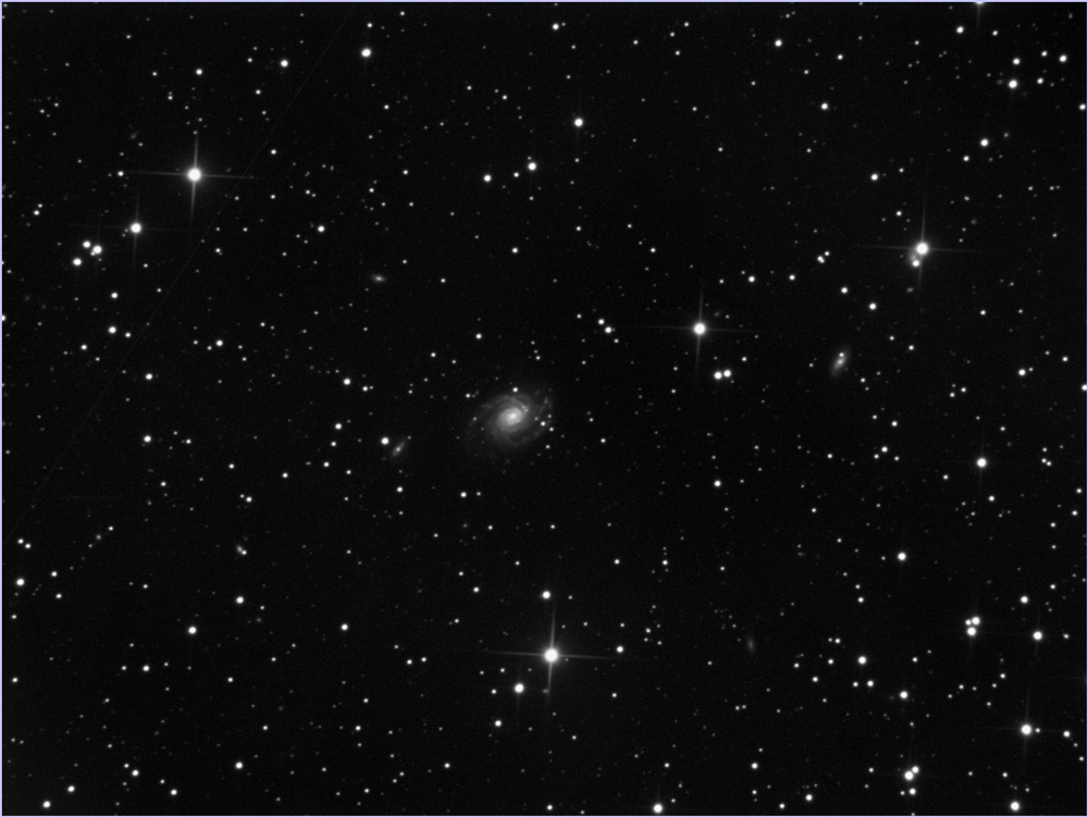

NGC 753 pour mon carnet à spirales
gerard33
Bonjour:)
Cette petite crevette de l'espace à rejoint mon carnet à spirales:D
38*5mn avec à la fin des FWHM < 2
il fallait bien ça

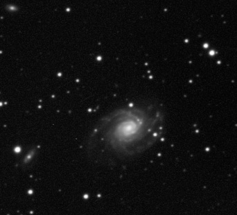

un petit crop à 100%

Hello Gerard,
Elle est bien jolie cette galaxie, cela se trouve où ?
Tu devrais mettre un fond un peu plus clair, là c'est un peu sombre.
Marc
Trés jolie et fine spirale, pour un petit carnet.
C'est également l'une des 1eres galaxies imagée avec mon Atik. Un bon souvenir :)

Salut Marc;
c'est dans Andromède, un coin où il y a plein de petites galaxies; une vraie fourmilière!!

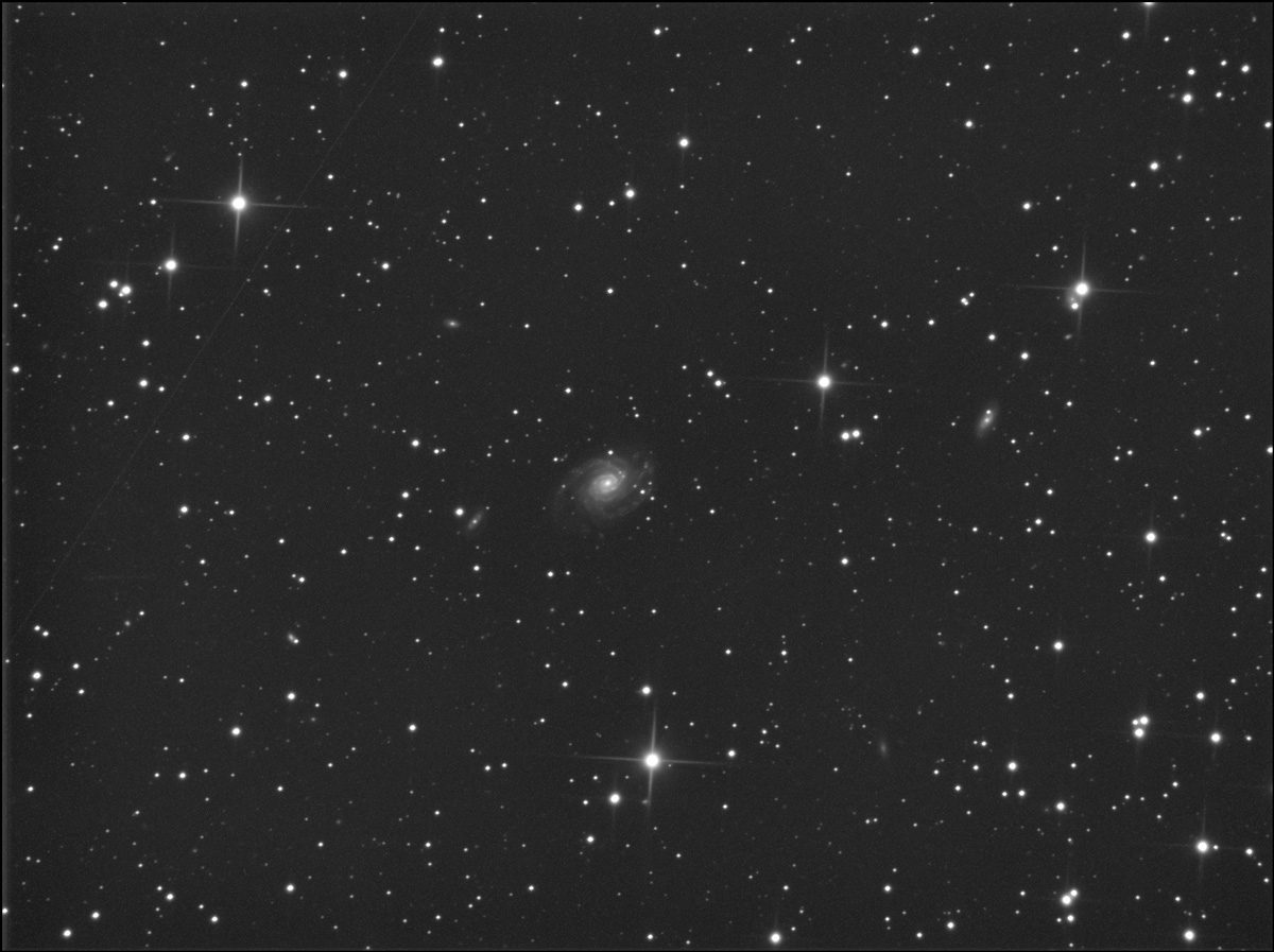

Salut Gérard
elle est très belle ,nette préférence pour la 2éme version plus claire
il y a du monde dans le coin :)
Nelson
salut Gérard,
un grand bravo pour cette image, car là tu entres dans la caste des maitre imageur de tachouilles ;)
image très intéressante au niveau de la quantité de tachouille présentes dans le champ
amicalement
guillaume;)
Salut Gérard,
superbe ce champ qui isole la galaxie ! Y'en a pas mal d'autres un peu partout.
tout du bonheur en lettres capitales (NGC) ;)
Belle prise Gérard!!
+1 pour ta seconde version!! juste domage pour le sat, mais beaucoup plus de détails!!!
Stef
Invité Scopy
Superbe ce petit acarien de l'espace !
Je le trouve mieux mi en valeur dans la deuxième version ... bravo Gérard !

sacré finesse
:pou:
un grand bravo !
une petite version couleur s'impose avec une telle luminance !
