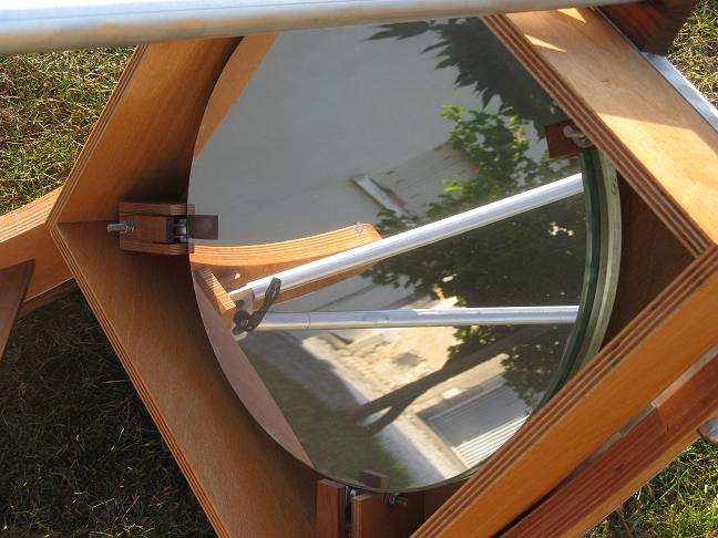

Le mien est dans une structure construite par P. desveaux. Son épaisseur est de 2" et la disposition des triangles a été calculée pour cette épaisseur selon les conseils de Hubbleoptics. Chaque tranche de disque repose sur un roulement, il y en a donc quatre... Les images intra et extra sont parfaitement circulaires, il n'ya pas d'astigmatisme décelable... L'ombre du secondaire est identique en intra et extra, il ya donc peu d'aberration de sphéricité...
je vous joins une photo du travail de Pierre : du grand art !
Jean Jacques
