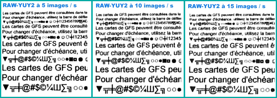

Sur ce site l'auteur réalise plusieurs tests avec la webcam, tu as déjà une perte de résolution à partir de 10ips :
L'idéal est donc de travailler a 5ips, tu peux pousser jusqu'à 10ips pour jupiter par exemple, mais guère plus !

Récemment, j'ai fait plusieurs test avec ma webcam, une spc900, sur une image ( en interieur ). J'ai effectué des prises de vues en variant 2 parametres : le nombre d'images par secondes et le gain. En effet, vous l'avez peut etre remarqué, mais quand on passe de 5images par secondes a 10 images par seconde, la video est plus sombre. certains logiciel, comme Iris ( ha oui, je précise, j'ai fait les video sous Iris ), compensent cette perte en rajoutant du gain. Autre précision, ma webcam etait en mode optimisé lors des capures.
J'ai fait des film de 60s, puis j'ai additionné les images. Ensuite j'ai appliqué un masque flou a la limite du "un peu trop" afin de faire ressortir les différences grain.
Conclusion : tout d'abords, exit le 15images par secondes, même le fait de compiler 3x plus d'images ne compense pas le grain énorme qu'il y a par rapport à 5images seconde.
Ensuite, entre 5 images et 10 images, c'était plus dur. J'étais aussi un sceptique, en me disant que si on prenait 2 fois plus d'images, le bruit apparaitrait moins au final et on y gagnerait. Hé bien je vous assure que c'est le 5images secondes qui remporte le prix de la meilleure image !!! J'ai vu, et j'ai été vaincu ! En effet, dans les 2 cas ( cas où on compense le manque de luminosité par du gain et cas où on ne compense pas et où l'image est plus sombre ), la meilleure image est celle en 5im/s. Pour ceux qui veulent, je peux envoyer les photo ( non traitées, seulement l'addition des images ), c'est assez bluffant.
Bref, on me l'a toujours dit et maintenant j'en suis sur ; le 5im/s est le meilleure.
Bon après, ça dépend peut etre du matos derriere, mais le mieux c'est de tester vous-même, de comparer des photo.
Ha oui, dernier point : je me suis fait avoir jusqu'a ce que je le découvre : dans les paramètres de capture, il faut désactiver le "niveau", qui augmente encore un peu le bruit, même si on a l'impression de faire des video plus nette. Enfin, pour ceux qui ont Iris, j'ai remarqué que lorsqu'on mettait "5im/s" dans les paramètres de capture, lorsqu'on clique ensuite sur "Capturer un avi", dans la boite de dialogue, il faut remettre 5im/s, car par défaut il me met du 15.
Voilà, j'espère que mon témoignage vous aidera ( surtout les sceptiques comme moi ^^ )
