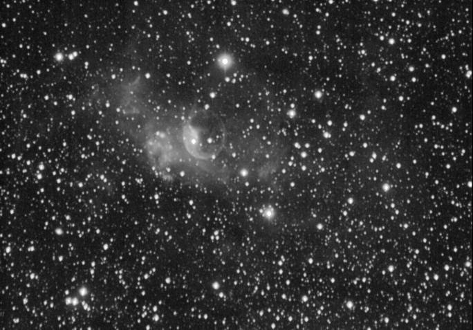

Je remercie tous les intervenants de mon petit topic, finalement mon choix s'est posé sur une Lulu 120/600 achromat, car c'est la même focale que l'ED 80, et je peux utiliser ses accessoires flip mirror, réducteur applanisseur, etc !!!
Je compte utiliser cette lunette dans le cadre de l'image H-alpha & pourquoi pas Narrow band !
Un aperçu ici de sa première lumière !
