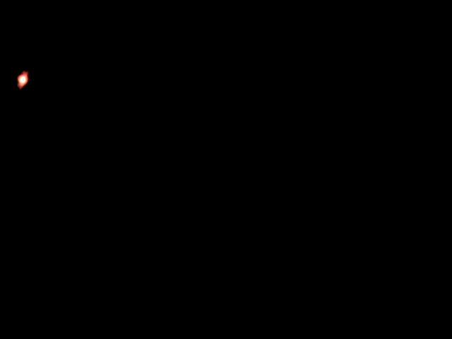

Finalement, ma toute première image / observation avec tout mon matériel, pour visualiser Saturne cette nuit.
J'avoue que c'est une petite déception: j'ai fait l'acquisition avec le soft AmCap,pour une vidéo de 300 Mo, puis le traitement avec RegiStax.
(que pensez-vous ce des softs ??)
et au final, pas terrible.
Les conditions n'étaient pas forcèment bonnes, beaucoup de nuage, mais j'espérais que mon télescope - un 200 / 1000 Newton - pourrait faire mieux
Vous en pensez quoi ??

Bien sur que tu feras mieux!
comment as-tu procédé?
vu la taille, tu as du mettre la caméra directement au foyer non?
déjà, si tu as une barlow à glisser entre les deux, cela sera plus gros et le gain sera plus facile à régler
tu peux également faire un montage en projection oculaire
cherches dans la wapédia, tu dois pouvoir y trouver des tutos
bon courage et dis-toi bien que beaucoup n'ont pas obtenu un tel résultat du premier coup ;)

Bonjour, que c'est t'a première image, avec tous les défauts classique du débutant, on est tous passer par là :D.
Comme dit plus haut, mais lui une barlow ou projection oculaire et surtout prend bien ton temps pour peaufiner la mise au point, quitte à la faire sur une étoile brillante avant de pointer saturne, autre conseil surtout ne pas la surexposé (tu détruis tous les informations dans l'image), il vaux mieux une image un peu sombre que trop brillante.
Allez avec un peu de méthode et de persévérance tu vas y arriver, prend bien soin de noté la valeur des réglages utilisés.
