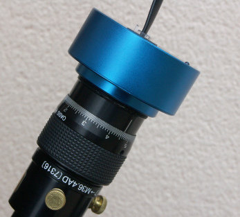

Pour apporter mon temoignage sur les Mak.
J'ai commencé par un Mak skywatcher de 150mm. J'en était très satisfait. Je faisait principalement du planétaire. Un peu de shifting certes, mais MAP très douce, bien moins dure que sur mon Mak Intes qui necessite un microfocuser. J'ai principalement changé car le diametre de sortie n'était pas au standard SC.
J'ai maintenant depuis plusieurs années un Mak 180 F/D 10 de chez Intes (M703 standard acheté d'occas. 900€) sur une HEQ5 premiere génération. Je trouve que c'est un très bon setup nomade, pas encombrant, très polyvalent avec un réducteur de focale, se défendant en planétaire, pas si mal sur les Messiers les plus connus. Question mise en T°, il faut effectivement sortir le Mak au moins 1h / 1h30 avant de pouvoir imager correctement. Bien résistant à la buée avec un pare buée assez long.
Avec un newton 250mm, c'est tout de suite un setup plus imposant et extremement sensible au vent : Il faut une EQ6 min, ... et un escabeau 3 marches en visuel pour les petits gros comme moi :rolleyes:
Bien sur, on ne fait pas des images comme ceux qui ont un 10'' ou un 11'', mais il faut aussi savoir où ne pas aller trop loin dans la course à l'armement.

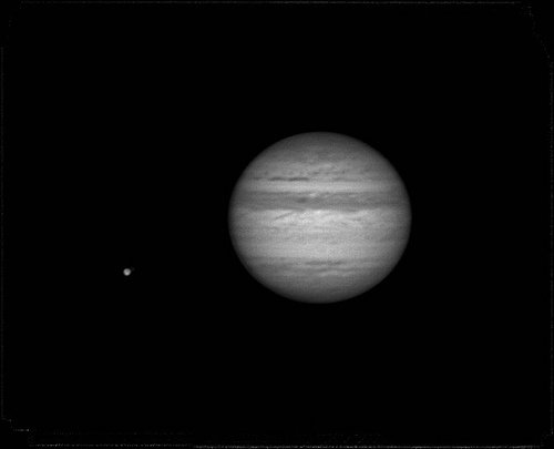

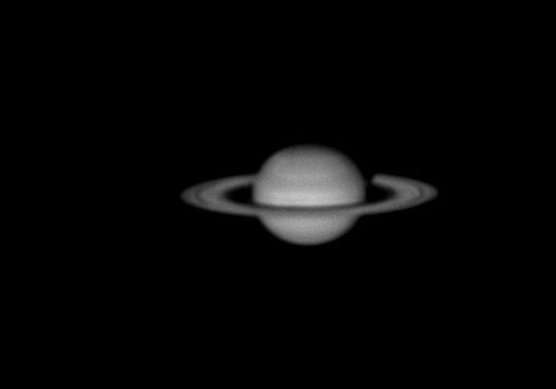

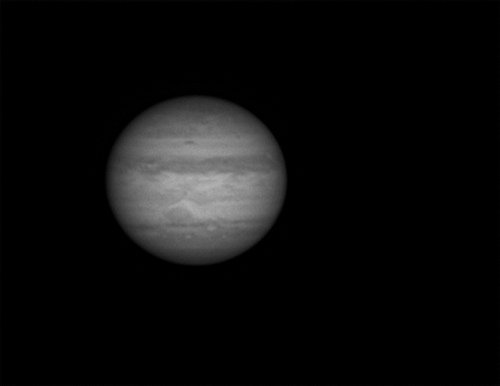

Un exemple d'images avec mon setup + une PL1-M , souvent avec un filtre jaune :
Jupiter + Ganymède le 6 octobre dernier :
Jupiter le 18 septembre dernier :
Ma premiere Saturne de l'année, il y a 3 jours (perfectible, j'espere) :

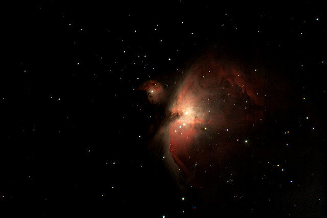

Un de mes rares essais de CP avec le réducteur de focale. 22 poses de 30s. au 350D (trop peu bien sur) :
Cela dit avec une focale de 2700mm, un réducteur ne sera pas suffisant. Il vaut mieux investir dans une petite APO qui fera le meilleur effet en parallèle du Mak. ;)
