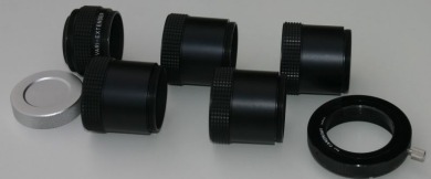

J'ai l'adaptateur T-ring pour la PWM et même une bague M48/T2 baader qui me permettrait de place la PWM sur le nez 2" de la denk, mais le gain de tirage sera assez minime (a vue de nez 1cm).
De toute façon, avec le dobson, personnellement j'ai le vari extender qui fait merveille en me permettant des amplification généreuse pour peu que le ciel soit compréhensif. Mais avec les 12mm et le PXS, je couvre déjà les 95% du temps d'observation planétaire. Les 5% restant ... il faut faire des incantations pour que le ciel soit calme.
Titix
As-tu des photos de ton vari extender? Je me représente pas bien la bebête. Que je comprenne le système.
sur l'image c'est la partie de droite : 43mm vissant male/42mm vissant male.
Bref, cela ressemble dans le principe au baader FFC mais lui est tout en 42mm femelle/Male.
Pour monter le vari-extender, j'ai juste besoin d'une bague baader 42mm femelle et 48mm male. La même qu'il faudrait pour monter le FFC.
sinon, voici le systeme chart du vari : http://astrosurf.com/titixonline/accessoires/variext01.jpg
