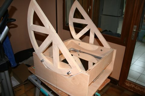

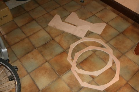

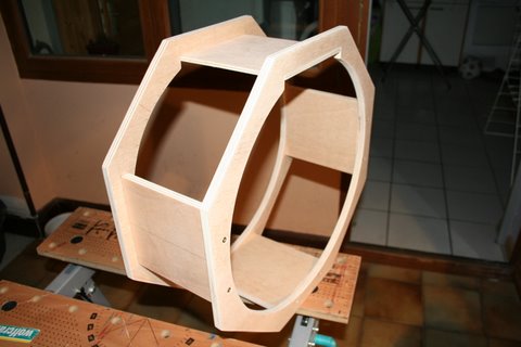

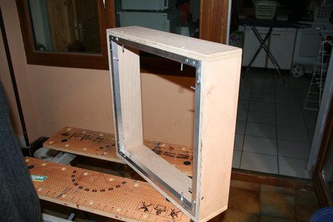

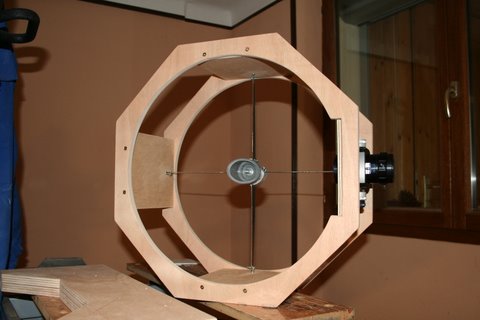

Le début des travaux :
- traçage
-Découpage à la scie sauteuse
- les flancs et les anneaux secondaires
- la cage secondaire se monte
- la caisse primaire et le renfort alu.

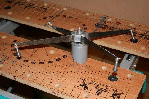

- l'araignée
- la cage secondaire montée (araignée et PO)

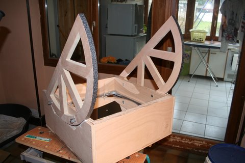

- les tourillons détourés à la défonceuse
- les tourillons découpés
- le support du miroir (sans les cales et les traingles)
- et son grand frère
La suite au prochain numéro, A+.
salut
ah, il a vraiment de l'allure et me semble vachte bien foutu, d'après les photos. Bravo !
mon seul bémol -car il y en fô un....
- la hauteur de la cage secondaire qui aurait être bien plus optimisée, en tout cas mieux proportionnée par rapport à la caisse du primaire. On a l'impression que l'un ne va pas avec l'autre....
mais ça à de la couille !
Serge

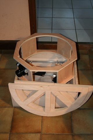

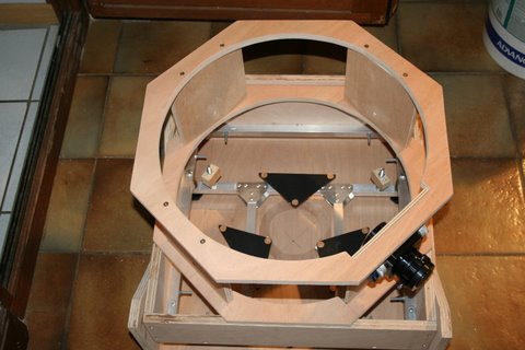

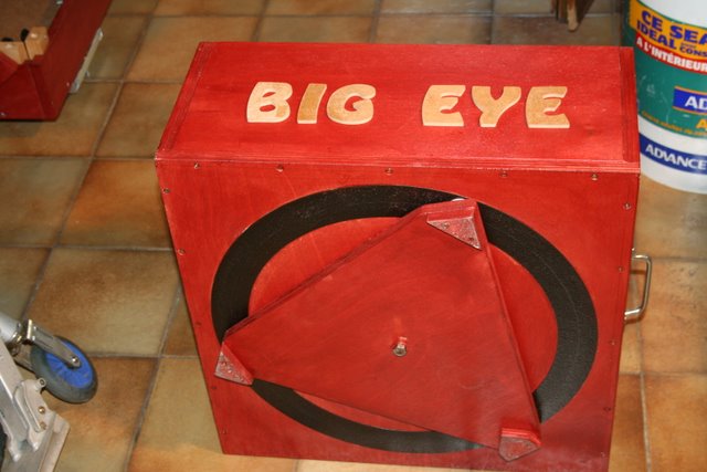

Le voilà dans sa position de rangement avec les cales miroir et les triangles.

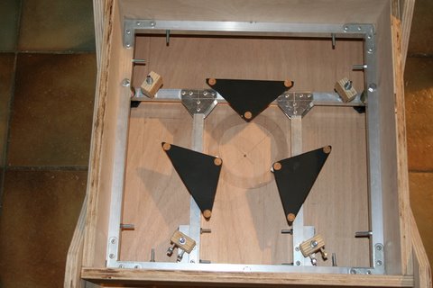

Le barillet 9 point (restons simple et robuste)

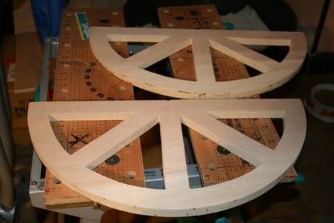

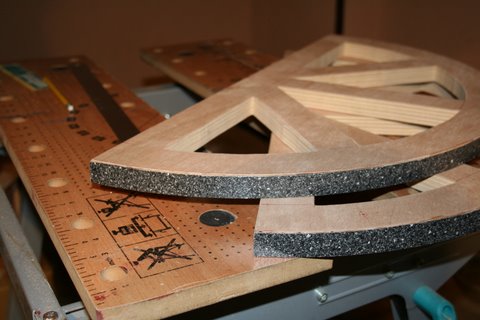

Le rocker (ebony star sur teflon)
Les tourillons aprêtés
Tourillons montés, avec miroir Olé !!!
Fixations style strock avec ecrous à frapper en M8.
Replis stratégique...
fin du défilé, A+.
Vraiment bien
ah si, j'ai trouvé un truc améliorable !!!!
ta base triangulaire et ta piste de frottement circulaire n'est pas optimisée, ils sont trop petits.
Faut être au maxi du dimensionnel possible >>>> diamètre = coté du rocker. Et cela pour plus de stabilité -et ce n'est pas un détail !!!
Serge
Oui serge tu as raison, ça m'embêtait un peu, mais les anneaux en ebonystar font 500. J'ai dû m'adapter. Si ça va pas je prendrai une feuille de 60x60 avec un plateau aux max possible. rien d'irréversible.

Superbe et rapide apparemment!
J'ai pas bien compris si le barillet pouvait pas glisser ou plutôt se déformer et induire un déplacement du primaire dans le plan du miroir? C'est juste porté par trois vis ?
Pierre
C'est ça Pierre, c'est suspendu par trois vis M8.
Le cadre alu est percé à 8,5, il faut que les vis soit rigoureusement orthogonales. Le cadre est contrepersé en place pour être sur que les vis tombent pil poil en face. Et ça marche sans glissement dans le plan du miroir, la collim tient très bien de 90° à 0°, je viens juste de faire l'expérience avec le laser, le faisceau ne sort pas du tout du trou central.

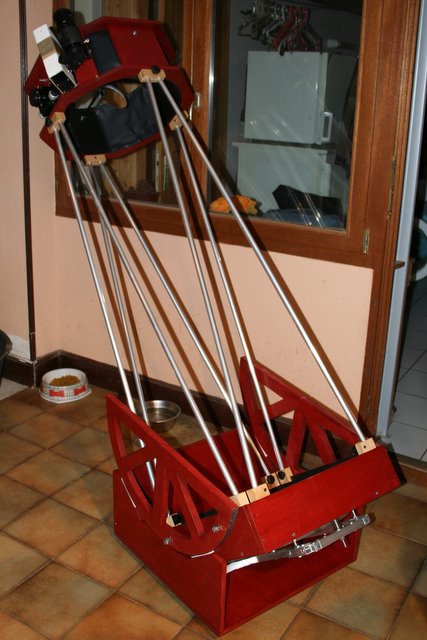

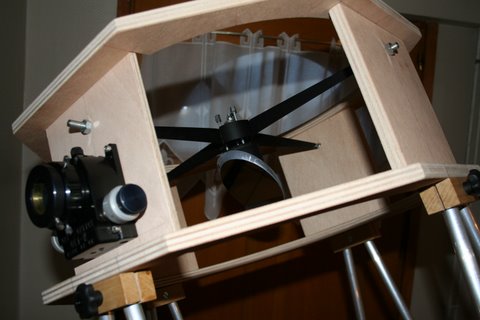

Voici les photos de la bête montée en primeur :
Reste à l'équiper (telrad, chercher 9x50, ventilateur+piles, baffalge du secondaire ) pour vérifier l'équilibre, mais j'ai bon espoir.
La longueur des tubes est bonne avec tous mes oculaires.

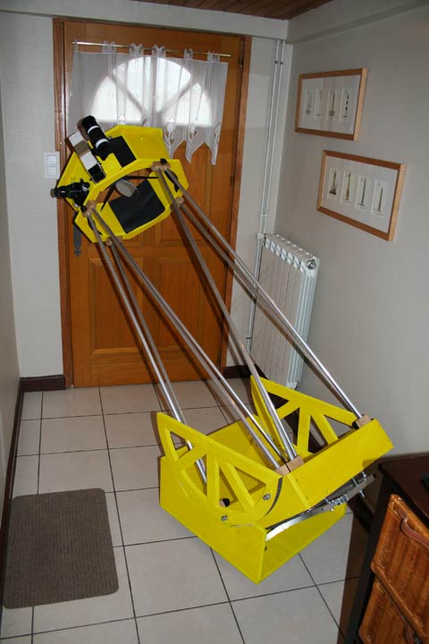

Je crois que le plus dur ça va encore être de choisir la couleur ;)(il sera lasuré).
A+.
A+.
Ayé les accessoires sont monté et le baflage juste punaisé avant peinture.
L'équilibre est sensas.
Faut que je trouve un ventilo et des boitier à piles pour faire 12 V.

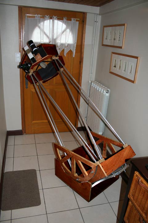

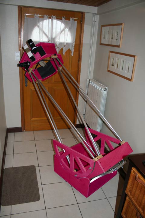

sur l'idée d'un collègue, voici une variation de coloris, pour la rigolade (sauf le dernier qui sera probablement le bon (canyon).
Mais ça sera probablement ça.
Pas de glissement du laser, alors c'est de la construction très soignée.
Mais le choix d'un télescope caméléon qui change de couleur est vraiment original.
Après le zèbre (noir et blanc) et la girafe (jaune et brun) c'est la meilleure idée de l'année!

Le voilà , avec de la vrai peinture.
Il attend plus qu'un peu de ciel bleu (et son ventilateur).
Bonne soirée.
