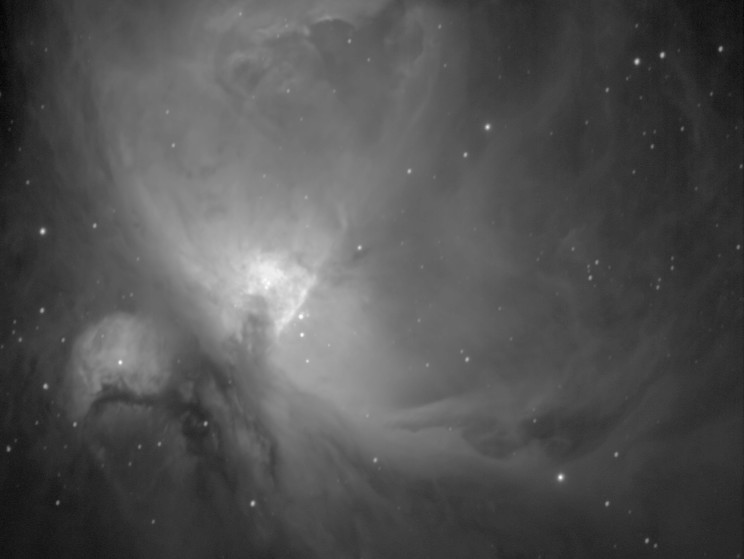

Comme j'ai des flexions différentielles, comme je suis à F/d 5 avec la lulu, je me suis dit que je pouvais essayer avec un D.O avec ma PL1M !
Voici le résultat, bon j'ai bien des étoiles mais en forme de croix !pendu!
C'est pas bon du tout !
Ci joint un screen-shot sous GM, j'ai essayer aussi PH Guiding même résultat!!!:(
D'où est ce que ça peut venir ?
Si vous avez des idées je suis preneur...

La forme de tes étoiles est peut-être due à de la coma en bord de champ. En effet, sur un diviseur optique le prisme est vraiment situé a l’extrême du bord, là ou le champ est le plus pourri et n’apparaît généralement pas dans l'oculaire. Du coup l'emploi d'un correcteur de champ pourrait peut-être significativement améliorer la forme des étoiles dans ton cas.
Bon je dis ça mais je ne suis pas un fin connaisseur en lunettes. Qu'en pensent les autres ?
la lunette étant achromatique il y a peut être un effet de bord du à ça. Il faudrait voir ce que ça donne avec un filtre R V ou B ou Ha. Peut être que la croix n'aura plus qu'une branche que tu pourra diminuer en jouant sur la mise au point. (la forme me rappelle l'effet du sphérochromatisme des SCT en bord de champ, mais peut être rien à voir...)
C'est normal, astigmatisme et/ou coma se combinent en bord de champ et détériorent l'aspect des étoiles. On perd donc un peu en détectivité.
C'est pour cela que le guidage visuel au diviseur optique sur un SCT était un calvaire :be:
C'est aussi pour cela qu'un instrument avec un champ bien corrigé c'est pratique :be:
Edit: et il y a aussi le fait que le prisme loin de l'axe peut générer du chromatisme, et donc séparer les plans de couleurs, l'étoile prend alors une forme allongée, orientée vers le centre du champ. Dans tous les cas c'est ch....t.

une lunette présente aussi de l'astigmatisme hors axe et de la courbure de champ (la courbure étant d'environ 1/3 de la focale), corrigés par un aplanisseur (inclus ou pas dans la formule). Ca va aussi jouer en fonction du rapport d'ouverture. Donc on peut avoir des étoiles assez moches même avec une lunette.

En principe oui, mais la difficulté ici est que la lunette est un doublet achromatique et très "ouverte" à F/D 5. Donc en bord de champ, il y aura une grosse différence dans la MAP entre les différentes couleurs. (sans compter la courbure de champ) Ici l'image est en N&B, mais je suppose qu'en couleur on aurait peut être une des 2 barres de la croix d'une couleur et l'autre barre de l'autre couleur.
(ça me rappelle bigrement la forme des étoiles en bord de champ avec le réducteur Alan gee si le tirage est trop long...)
Donc je me dis, que peut être qu'en coupant le bleu et en ne gardant que le vert et le rouge (pour la pl1-M uniquement, avec un filtre rouge clair par ex) on supprimerait une partie de l'effet du chromatisme et on se rapprocherait d'une forme plus classique (étoile allongée vers le centre), plus liée à la courbure de champ de la lunette, ce qui peut être nettement amélioré en ajustant la MAP...

Sur que guider sur un bord de champs non corrigé, c'est pas simple. les étoiles sont pas belles et tu nous le montres bien.
Sur AS y a Vjac je sais pas comment il fait : il guide par un DO SANS correcteur sur un newton à F4. J'ose pas imaginer la tête des étoiles sur le guideur. mais il semble sortir des poses de 30 minutes sans soucis. Je sais pas trop comment il fait.
perso sur mon newton je vais tester le DO Baader avec le RCC1, le correcteur est DEVANT le DO donc le champs du DO est corrigé ( normalement mais je vous en dirait plus quand je l'aurai )
Pour ta lulu, il faudrait que le DO soit derrière le champs corrigé donc derrière un correcteur. mais là ça devient dur à trouver. Surtout avec une distance correcteur/capteur supérieur à 56mm. ça se trouve pas facilement.
