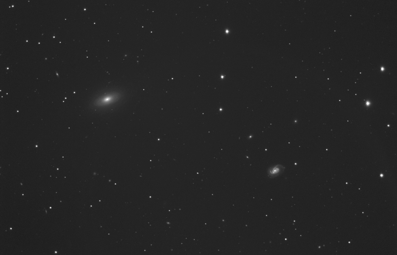

Groupe Ngc 3888 - 3898. La spirale de gauche est N3888, noter les spires trés difficiles à sortir :

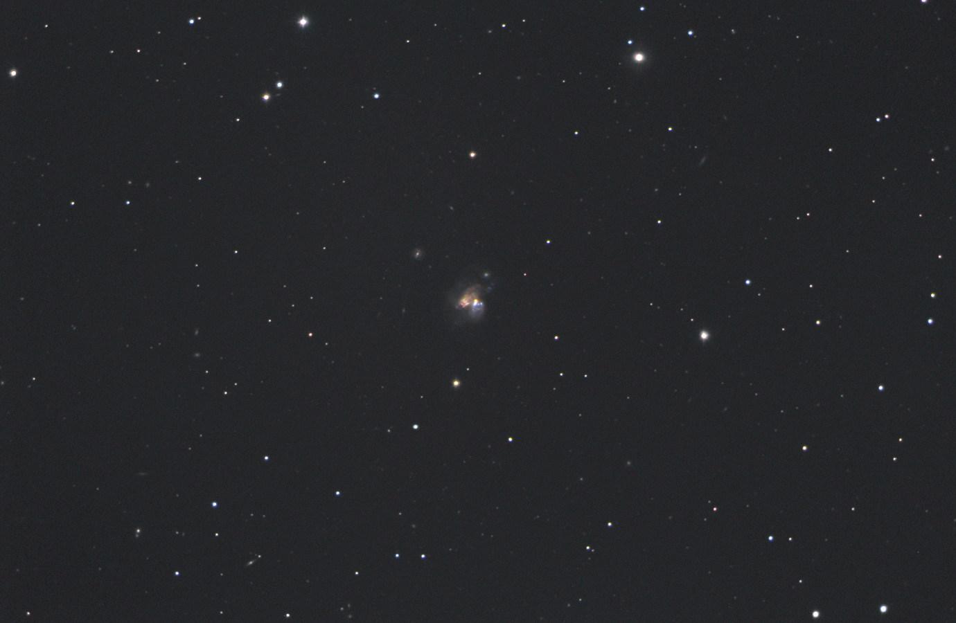

Groupe N3972. Noter le faible anneau qui entoure l'objet rond presque au centre de l'image. Au début je croyais que c'était une elliptique. Mais une recherche sur le web dévoile que c'est une spirale :

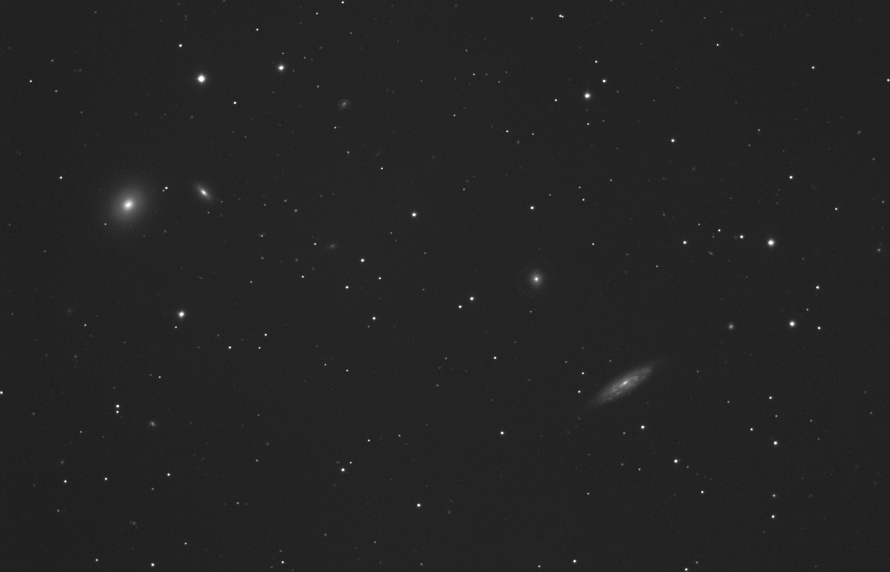

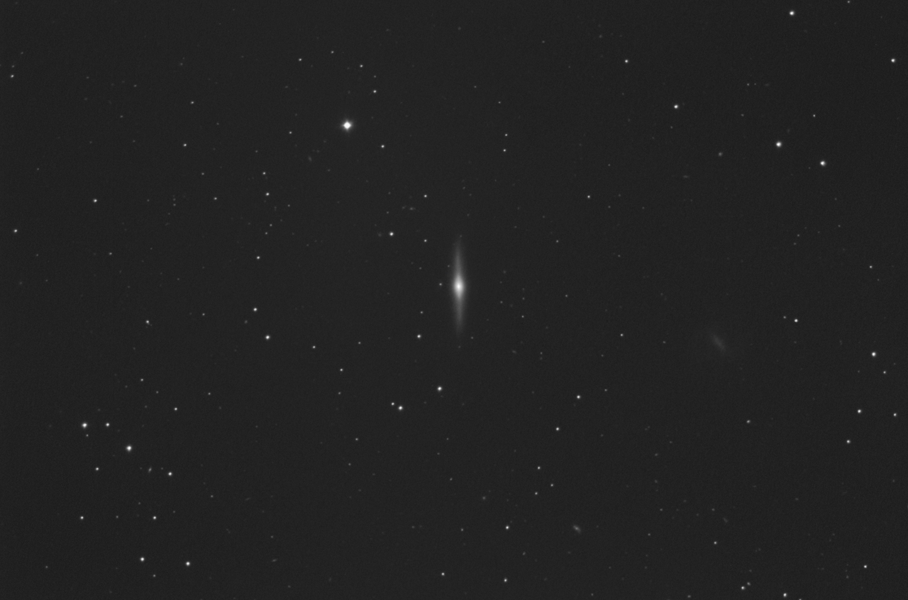

Ngc 4026, une galaxie lenticulaire vue de profil. Aucune bande de poussiére visible sur cet objet :

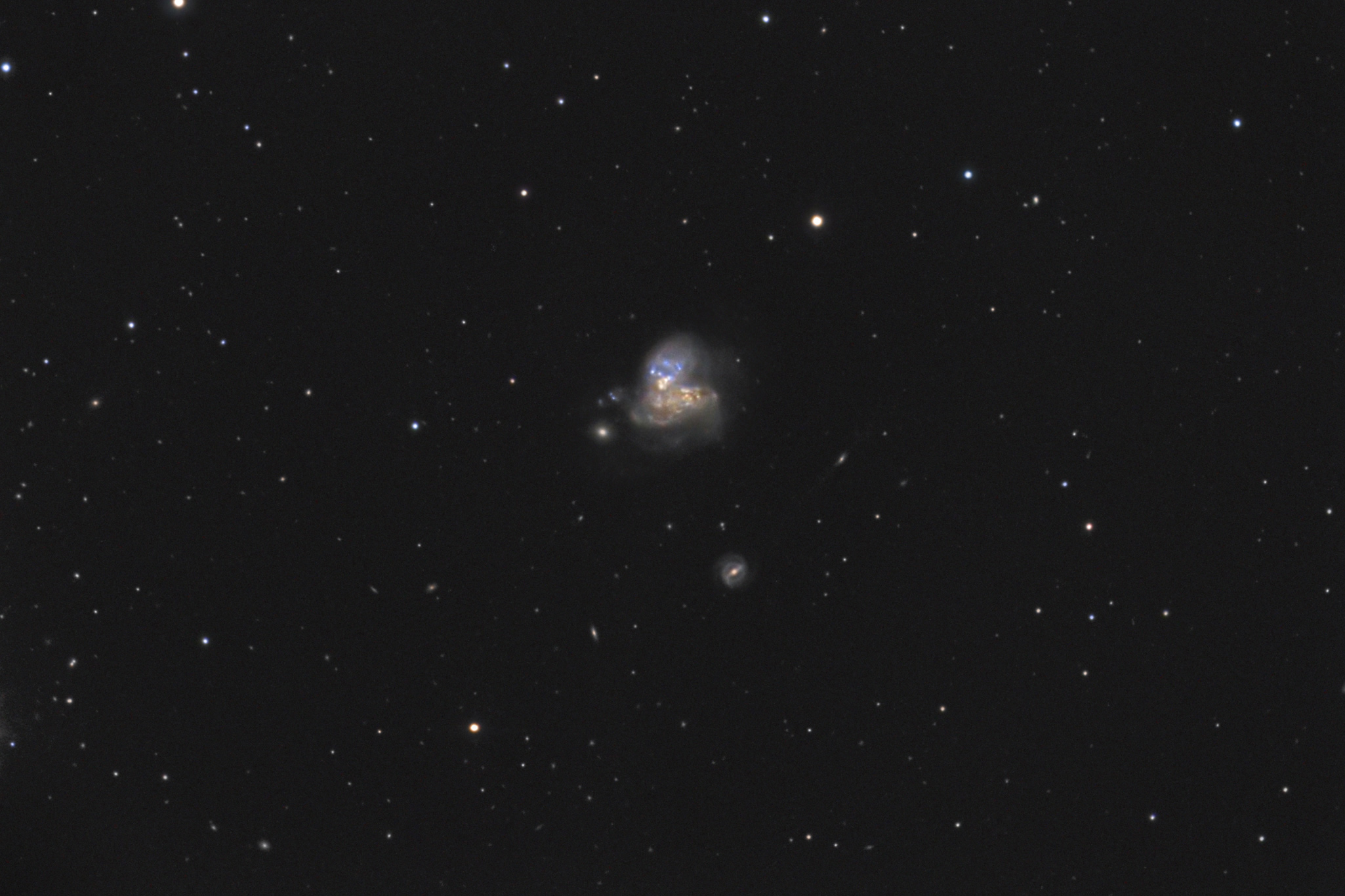

Ngc 3690, une fusion de 2 spirales. C'est également ARP 299 et 296 déja imagé en 2007 avec mon ancienne Atik16 (voir ci dessous).

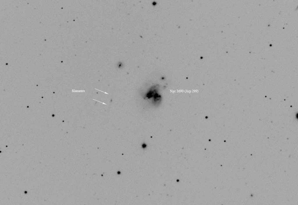

Image inversée. Les 2 mini objets à gauche de N3690 constitue Arp296, ils sont en partie reliés par un pont de matiére et un effet de contre marée. Ce phénoméne est matérialisé par 2 fins filaments. Trés difficile à sortir..! :

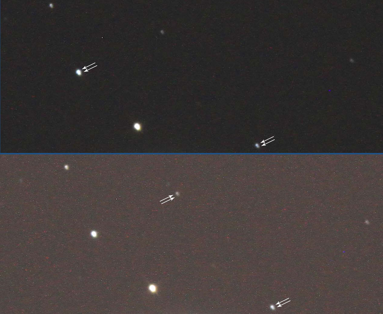

Concernant le diphéring une p'tite image vaut mieux que de grands discours :).
J'ai extrait, agrandi et rehaussé fortement 2 zones de 2 images différentes, l'une avec diphéring et l'autre non :
Avec un fond de ciel élevé l'absence de diphéring est une cause importante de tramage des images (= alignement des défauts du capteur) en présence des flexions entre imageur et guideur.

encore une très belle production, la lenticulaire vue de profil est intéressante car meme dans cette configuration elle ne laisse passer aucuns détails
