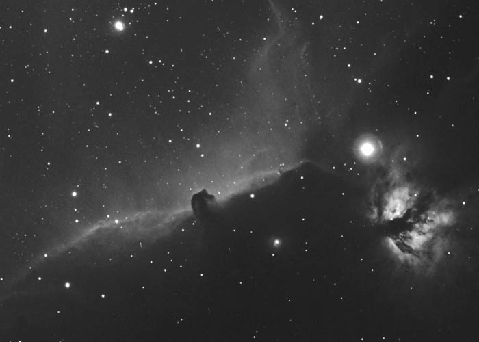

Caméra CCD Atik 314L+ avec filtre Halpha baader 7 nm.
Lunette Williams optic 72SD avec correcteur réducteur Williams optics type III 0,8x (focale résultante 345 mm)
Guidage Kepler 80/400 avec camera de guidage PL1-M.
Acquisition et autoguidage sur maxim DL.
Elle est super cette petite lunette.
C'est pas du bruit, c'est des artéfacts (45% qualité Jpeg).

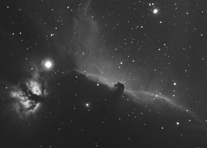

Désolé pour le sens.
La voilà à l'endroit en qualité 100% :
Cliquer pour la full
C'est bizarre,le bruit sur celle de Franck(enfin la tienne) et cette dernière qui est trés
douce.Tu ne donnes pas de renseignements concernant les poses et leur temps?
Tes étoiles sont rondes,c'est super,quelques résidus de pixels à tamponner.
Bravo.
Jean-Pierre
Oui, c'est vrai comme dit Jean-Pierre, quel est le temp de pose car c'est vrai aussi que tes étoiles sont vraiment rondes ! Ta monture est bien une EQG ?
Franck
Merci de vos encouragements.
Le temps de pose est 20x300s.
J'avais lancé 25 poses mais les dernières se sont terminées derrière les arbres...pas beau.
J'ai bien une EQG. Elle doit pas être mauvaise car je l'avais testée à +/- 11 arcsec d'EP avec un 300 OO sur le dos.
Le correcteur type III à l'air de bien marcher avec cette lunette.
A+.
PS : effectivement, encore quelques vermicelles à tamponner.
Pour info, concernant le correcteur puisqu'on se pose souvent la squestion du recul du capteur, ici j'avais :
- Atik
- roue à filtre atik vissée en T2
- spacer 15 mm en T2
- correcteur type III
A+.
