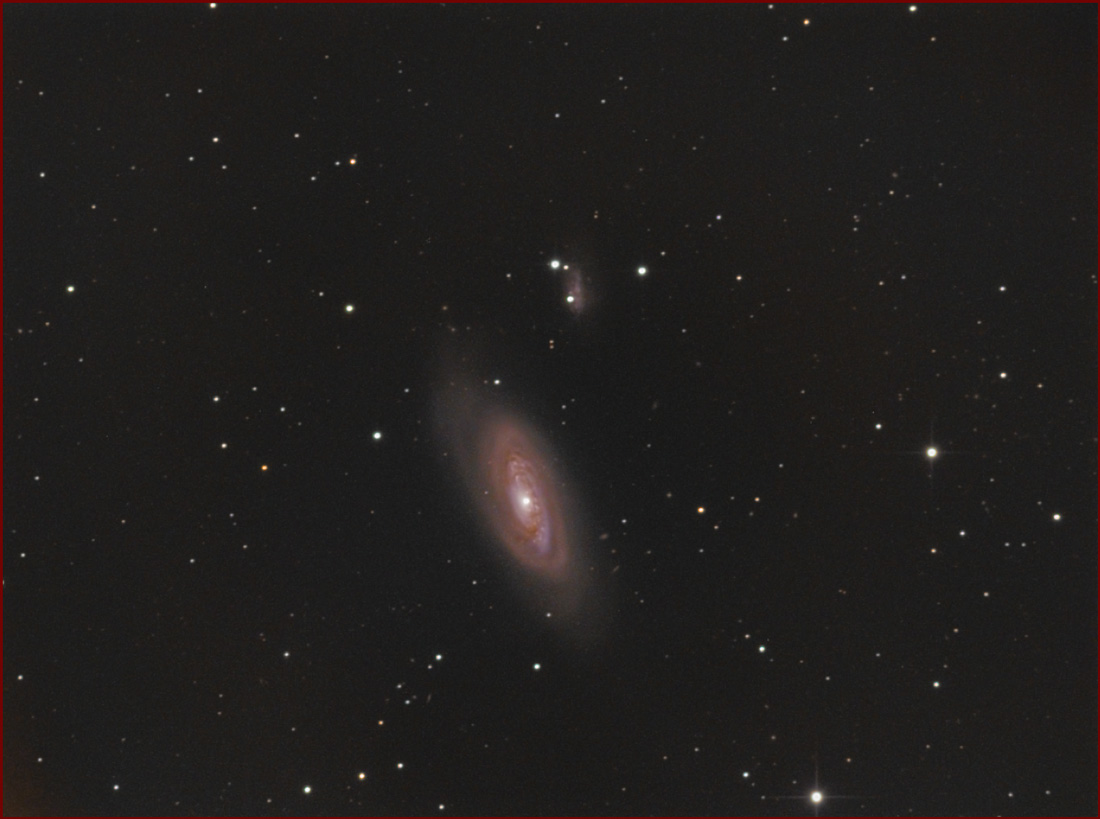

M90 et sa copine
24*3mn pour la luminance et 5*3 mn bin 2 pour chaque couleur
m90_2.jpg?psid=1

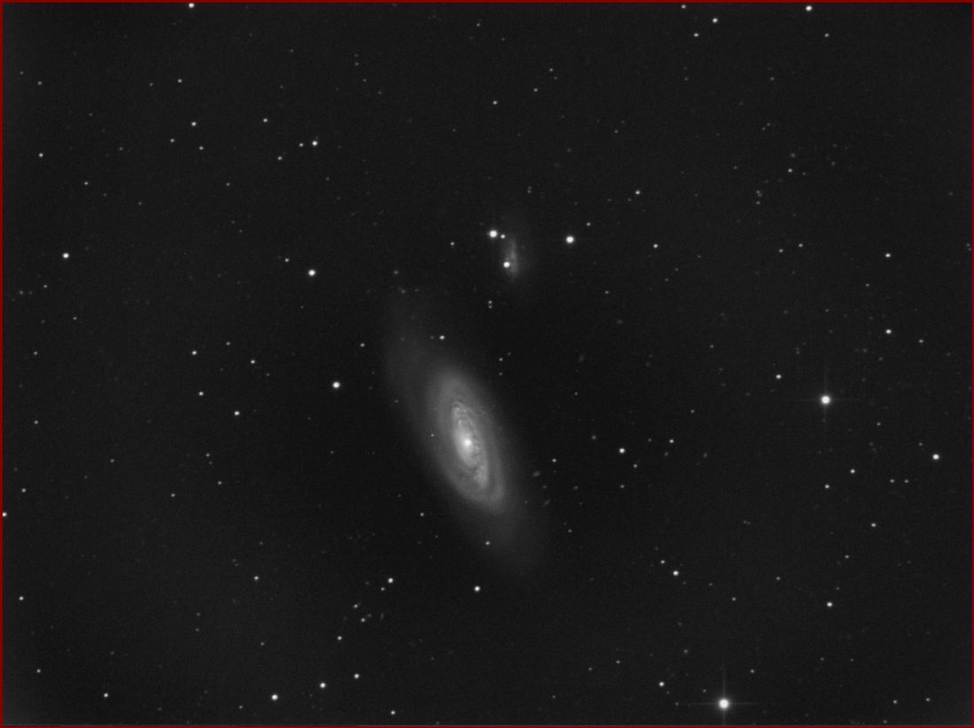

pour les puristes
m90nb_web.jpg?psid=1

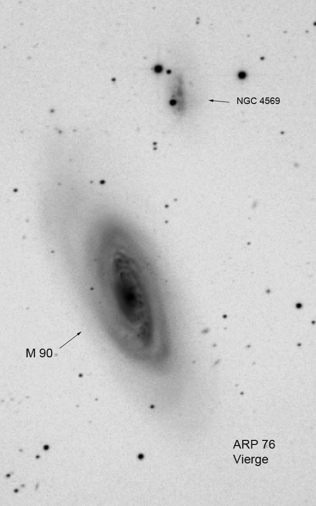

m90_neg.jpg?psid=1
pourquoi les flats fonctionnent-ils mieux sur certaines images que d'autres alors que la caméra reste en place
mystère!

:waaarg::waaarg:Salut Gérard,
Punaise qu'elle est magnifique et tous ces détails que tu as eu, il va falloir que je refasse au plus vite la mienne que je trouve nul à chier:cry:
A mon avis quand je compare la mienne avec la tienne et nos temps de pose, je devais avoir un ciel pourri pour sortir que si peu de détails avec ma Tak:o
En tout cas, bravo pour cette sublime image que tu nous fais.
Amicalement.;)
Franck
Salut Gérard,
Ta version rgb est à déguster,de plus en plus fines tes images.Par contre je
me permets une remarque,car "tu le vaux bien".Autour de la galaxie une
auréole genre vignettage,c'est quoi ce binzzzzzzzzzzzz:b:
Et les flats?????:cry:
Jean-Pierre

C'est pas bien Gérard tu fais fantasmer Loulou avec un arp;):D et tu le fais dans la foulée mort de rire . En tout cas il est top je sent que je vais remonter mes temps de poses .
Merki la bande!
et oui, pas moyen de l'enlever: les flats ne marchent pas comme ils le devraient
pourtant ce n'est pas faute d'essayer!
Franck: je ne la trouve pas ton M90:(
Un autre Arp célébre !
Oui c'est curieux ce gradient. Je l'avais remarqué sur tes images précédentes mais cette fois c'est plus marqué.
Utilises tu un soft pour le retrait du gradient ? Dans l'affirmative il faut bien déselectionner toute la zone centrale de la galaxie avant d'appliquer le retrait, sinon le soft abaisse le niveau tout autour de la galaxie.
Mais bon, je pense que je ne t'apprends rien.
Salut Christian
et bien si tu me l'apprends
je suis de plus en plus persuadé que c'est Iris qui me fait la zone plus sombre autour des objets brillants (sans doute lors du retrait du gradient (estim polyn)) mais comment faire autrement?
Astroart ne le fait pas mais la mise en valeur est moins bonne
je garde toutes mes brutes au cas où je trouverais le truc
Gérard
Ok, donc la cause est probablement l'utilisation d'un soft anti gradient.
Bon, dans un 1er temps il faut voir pourquoi tu as besoin d'éliminer le gradient. C'est peut être le flat qui merdouille ou des variations de niveaux de fonds de ciel sur tes brutes, ou des brutes avec fond de ciel trop élevé.
Je veux dire qu'il est préférable de traiter ces causes au préalable.
Ceci dit, comment utiliser un antigradient avec une sélection ?
Il en existe 3 principaux que j'ai déja utilisés :
1/ Pixinsight : on peut selectionner les zones de calcul en excluant les parties avec signal lumineux (ex : galaxie ou étoile lumineuse).
Doit exister un tuto quelque part.
2/ GradienXterminator : on peut sélectioner du fond de ciel sans la galaxie avec le lasso. Soft payant.
3/ Peut être Iris et la fonction POINTON : on clique avec la souris sur des zones de fond de ciel, donc des zones choisies. Mais c'est moins certain, faudrait vérifier.
