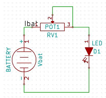

Petit traité d'électronique pour astram...
Vbat: Tension pile.
RV1: Valeur du potar.
Ibat: courant débité par la pile.
Vs: Tension de seuil de la led (1.5~2.5V)
Pbat: Puissance dissipée par la pile
On a: Pbat = Vbat x Ibat et Vbat = RV1 x Ibat + Vs
=> Ibat = Pbat / Vbat alors Vbat = RV1 x Pbat / Vbat + Vs
=> Vbat² = RV1 x Pbat + Vs x Vbat
d'ou: Pbat = Vbat x [Vbat - Vs] / RV1
Conclusion Vbat et Vs étant des constantes, quand RV1 augmente Pbat diminue => augmente la durée de vie de la pile.
Mais effectivement ça ne va pas être la révolution...
Jean-Luc.
Très mauvais schéma : rien de tel pour tuer la LED ! :mad:
Pour patt, la réponse est OUI !
On se calme!!!
C'est un schéma de principe (au moins j'ai pris la peine d'en faire un) pour expliquer les équations et ne pas se trainer une résistance fixe dans ces dernières.
Mais pour faire plaisir à Toutiet, il faudrait mettre en série une résistance fixe avec le potar afin de limiter le courant dans la LED quand le potar est au minimum.
Dans ce cas il faut remplacer RV1 dans les équations par (RV1 + R), R étant la résistance fixe.
Alors heureux maintenant?
Jean-Luc.
Plus simplement, la pile durera d'autant plus longtemps que le courant qu'elle débitera sera faible. Or, en reprenant les repères de ton schéma, le courant débité par la pile est égal à (Vbat- Vs)/Rv1.
Il est donc évident que plus Rv1 sera grande, plus le courant débité sera faible et donc plus la pile durera longtemps :).
CQFD.
