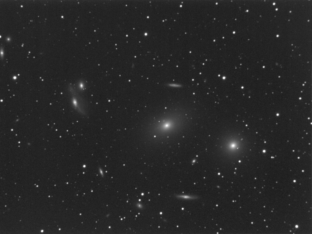

essais hier soir avec l'Atik 16HR sur la WO 66/388
je n'ai pu faire que 17 * 3mn, la lune se levant rapidement
donc l'image est crado avec ses pigasses noires:D
le but était de voir "ce qui rentrait dedans" et de déterminer les temps de poses
j'ai d'abord été surpris par la grosseur des étoiles:(
pas moyen de descendre en dessous de FWHM 3 alors qu'avec le 200 cela descend sous 2
sinon, c'est lumineux
à 4mn les cœurs crament, à 3 c'est bon
markaian.jpg?psid=1
pour l'instant ce n'est pas très convainquant
je me heurte peut-être à un problème d'échantillonnage (sais pas le calculer)

L'image manque peut être un peu de finesse compte tenu de la courte focale, mais avec les prochains réglages ce ne sera que meilleur :).

http://legault.perso.sfr.fr/sampling_fr.html
206 x p / f ça fait chez toi
206 x 6,45 / 388 = 3,4 " / pixel
après c'est un petit diamètre => la figure de diffraction ( tache d'Airy ) est forcément plus grosse que sur un 200...
sinon l'image est sympa , un peu bruitée mais sympa .
peut être la MAP ... comme c'est un nouvel instrument tu n'as pas encore les points de repères parfaits ...

C'est pas mal tu n'as pas la finesse du newton mais je suis sur que tu vas ameliorer . Tu la mise sur le heq5?
Merci pour ces indications Gérald
je vais essayer de parfaire la MAP

salut gégé pas facile sur cette petite lulu j'ai la même c'est vrais les étoiles son grosse avec et si ont fait mal la map elles ressemble plus a des piques que des étoiles cela dit jolie début

Concernant la finesse, il y a la courbure de champ typique d'une lunette, qui étire les étoiles dans les coins, peut être que ça joue sur le calcul de la FWHM...

elle est pas mal cette version, certes perfectible mais bien

Bel essais pour ce grand champs !
La grosseur des étoiles ne me gène pas, sinon il y a le filtre minimum sous To Shop !
Ça marche assez bien...

sympa comme essai quand-même ... Pour la grosseur des étoiles n'oublies pas que c'est un doublet, donc le sphérochromatisme ne pardonne pas en CCD... là c’est le bleu qui bave probablement, dans le vert ou rouge tes étoiles seront bcp plus petites
tu veux dire que j'ai intérêt à faire la luminance avec un filtre?

Bien peuplée cette image !!
Un peu bruitée, mais c'est un essai ... qui va être bientôt transformé j'en suis certaine :) !
