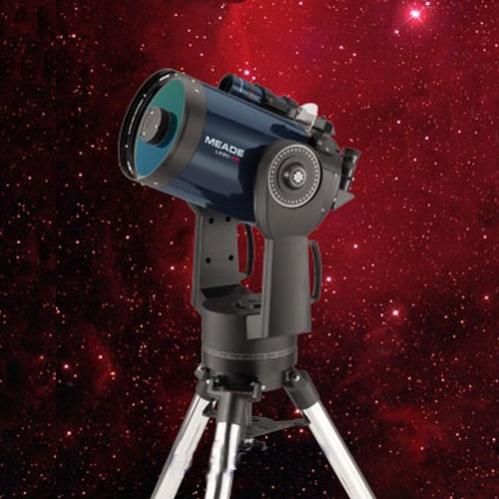

Bonjour à tous et encore un GRAND merci pour vos précieux conseils avisés !
tout d abord, je vais voir a trouver un club d astro près de chez moi afin d’améliorer mes connaissances et surtout mettre le pied a l étrier pour de bon, quand au choix du télescope... bah ça y est j'ai craquer ... après 1h30 a tourner en rond dans le magasin avec un monsieur très gentil et très compétent(certes les vendeurs le sont tous hihi !!), on a fait le tour de pas mal de choses et je suis arrivé à me décider et mon choix c'est porté sur un MEADE LX 90 ACF8 ... ça n'a pas trop l'air compliqué à utiliser puisque O joie du progrès, le silicium travail pour nous et fait des prouesse technique ... (merci a vous O monsieur GPS)
j'ai eu un coup de coeur pour celui-ci et comme je marche au coup de coeur et je me trompe rarement ... ça m'est arrivé pourtant avec mes ex-femmes (rires) !
en bref
-1 MEADE LX90 COMPLET ( en plus MEADE offre un renvoi coudé Série 5000 au coulant 50.8 mm, 1 adaptateur 2" et un oculaire de 24 mm Ultra Grand Angle de la série 5000.
valeur de l'offre : 649 €)
-1 Oculaire Vixen 6 mm
-1 Oculaire Vixen 12 mm
-1 Oculaire Vixen 40 mm
et quelques filtres divers !
je pense qu'avec ça pour commencer, je devrais pouvoir me jeter dans le petit bain sans problèmes.
puis après pourquoi pas réinvestir dans autre chose...
Voila vous savez tout ... pour le moment je fais carrément abstraction de la photographie... j'ai déjà plein de chose a voir et surtout a apprendre :) !
encore un grand merci a tous et je vous donne des nouvelles quand j'aurais reçu ma bêbêtte !!!
@ bientôt !! Laurent !
Je pense que c'est un excellent choix, compte tenu de ce que tu nous avais dit !
Ce type de télescope est un grand classique, un peu comme le C8 sur CG5, donc le genre d'achat où on ne risque pas grand chose. Sa monture est azimutale à la base, mais en fin de compte je pense que ça simplifie les choses. Ce qui me gêne le plus, c'est que le tube ne se démonte pas de la fourche (à moins que ça ait changé), du coup ça va être lourd à porter. Mais ça a un bon côté : ça fait un seul voyage pour l'ensemble.
Les oculaires Vixen, c'est quel modèle ? NLV ? Le 40 mm est bien au coulant 50,8 mm, j'espère (ce serait dommage de l'avoir en 31,75 mm : il aurait alors un champ apparent si étroit qu'on ne verrait pas plus que dans le grand champ 24 mm, donc il ne servirait à rien, et le renvoi coudé 50,8 mm non plus bien sûr).

Dans la famille des 8" sur Alt-Az il a le mérite d'etre plus stable que le Nextar 8 SE et sa monture monobras. Par contre elel est sans doute plus lourde, mais Coyoto à des gros bras capables de porter 30 kg alors !!!!:D:D:D
par contre il necessitera un peu de bricolage (rajouter une queue d'aronde) pour etre mis sur une monture équatoriale.

bonjour tout le monde !
pour répondre à ta question Bison, c'est le petit coter "gadget G.P.S" qui m'a fait pencher pour ce model !
apparement Apres avoir correctement aligner l'horizontal de la bébête, il suffit de bien centrer une étoile quelquonque dans l'objectif et d’appuyer sur un bouton pour que le télescope se règle automatiquement... il se repaire seul dans le ciel ... limite le ptit café à la fin du réglage (rires) !!
en fait comme me disait mon vendeur je risque d'apprendre l'astronomie à l'envers avec ce matériel ,à savoir observation en premier et puis après quelques temps, je vais me poser les questions élémentaire "mais comment se repère t'il ?? " comment lire le ciel, les étoiles etc etc ... moi le concept me plait bien :p ! (je vais pouvoir contrarié la personne qui dit un jour, je cite : " faut pas mettre la charrue avant les boeufs"
