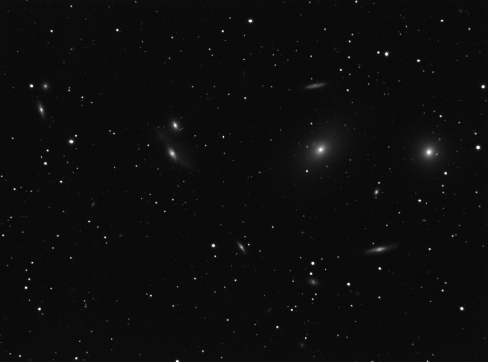

essai prolongés de l'Atik 16HR sur WO 66/388
c'est mieux que la première fois
mais...
sur 43*3mn, j'ai déplacé 8 fois aléatoirement l'étoile guide, c'était bien la première fois que je faisais du dithering
et... une sale trame!:(
markarian_trame.jpg?psid=1
encore qu'elle parait moindre sur vos écrans en 8 bits que sur le mien en 16
est-ce inhérent au doublet de la lulu?
je crois qu'elle va rejoindre sa valise prématurément:mad:

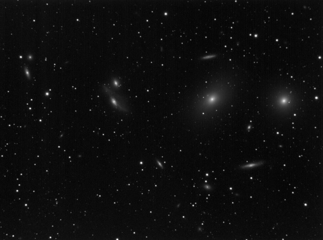

après deux traitements Iris et un masque de fusion
markarian_21_4_2011.jpg?psid=1
encore que le but du jeu d'un essai, ce n'est pas de tricher:o:o
quelqu'un a-t-il fait des images avec une caméra (ou APN) sur cette lunette?
un filtre IR modifierait-il cette trame?
qu'est-ce qu'on bouffe à midi?

ton deuxième traitement est bon mm si tu perds en signal sur le fond de ciel.
le dithering c'est bien, mais ta trame est une trame créée par le capteur. une trame du au bruit du capteur ne donne pas la mm chose. tes darks sont ils bon ?

La présence de trames c'est un pb de capteur pas d'optique.
bah, l'optique n'a pas changé
je ne fais jamais de dark (ni de flats et ofsets) et je n'ai jamais de trame
je cherche
j'ai fait un tri visuel poussé: c'est pareil
En tout cas, moi je ne vois pas de trame sur mes écrans calibrés.
Tu ne fais pas de dark, offset ni flats ??? c'est quoi cette blague ?
Si c'est le cas, bhen tu sais ce qu'il te reste à faire...
Bonjour les trameurs
La trame bien visible sur la 1ere image (la meilleure et la plus dynamique) est parfaitement verticale.
A mon avis ça vient du capteur. Cela ressemble à des colonnes sombres.
Cette trame n'est pas visible avec ton telescope, mais les conditions de prises de vues (fond de ciel, échantillonnage, ou autres paramétres) sont différents.
Avec mon capteur j'ai également quelques colonnes sombres qui apparaissent uniquement avec le RGB en bin2, heureusement elles sont sur le coté. Va t en savoir pourquoi... :p

trame.jpg?psid=1
cela fait en effet des colonnes noires
pitin, j'ai détecté la matière sombre!!

As tu zieuté de prés l'une des brutes ?
Tu rehausses et tu regardes. Si ce sont des colonnes sombres tu dois pouvoir les distinguer, elles sont trés fines.
Regardes également sur des brutes faites au telescope, brutes imagées dans différentes conditions (fond de ciel).
Car elles sont peut être présentes sur ces images, mais bien plus discretes et disparaissent à la compil.
Encore un truc : si ce sont bel et bien des colonnes "sombres" il est difficile de les éliminer. Elles apparaissent uniquement à un certain niveau (invisibles sur darks et noyées sur flats), et peut être en fonction de la t° du capteur.
Oui, on les voit bien sur chaque brutes
par contre sur celles du newton, il n'y a rien
je vais quand même essayer des temps de pose + longs au cas où

salut gégé pas facile cette petite lulu mais quand ont arrive a bien faire la map elle cartonne,sinon pour la trame avec cette lulu ou mon ancienne elle venait des que je fessait du dithering et quand je le fessait plus elles parté bizarre cela dit très belle photo a oui tu la suite astronomy tools qui t’enlève cette vilaine trame en deux coup de souris.
amicalement lionel
amicalement lionel
ça c'est intéressant!
la seule fois de toutes mes vies que je fais du dithering!
en plus j'ai AstronomyTools, je vais essayer
merci Lionel!
Salut Gérard,
un beau champ galactique nom di diou ! Pour les trames, ce n'est pas la lulu qui est responsable...enfin si, indirectement, tes paramètres sont différents, pas la même lumière tout ça. ;)
L'ouverture y est peut-être pour quelque chose. Le 200 ca envoie mine de rien.
La faible luminosité acquise par la lunette fait apparaître la trame. Peut-être qu'en ne posant que 20s sur le 200 tu auras la même trame.
