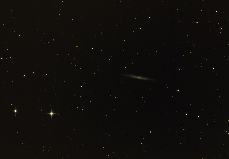

Voici une galaxie qui me chatouillait depuis déjà pas mal de temps, NGC4244, une jolie petite galaxie de mag 10.4 vue par la tranche.
Toujours le même setup, le C6N, le 300D défiltré le correcteur MPCC baader et un filtre IR/UV cut, et tout sur l'Heq5 sans autoguidage.
51x120s à 800 iso, dark offset et flat

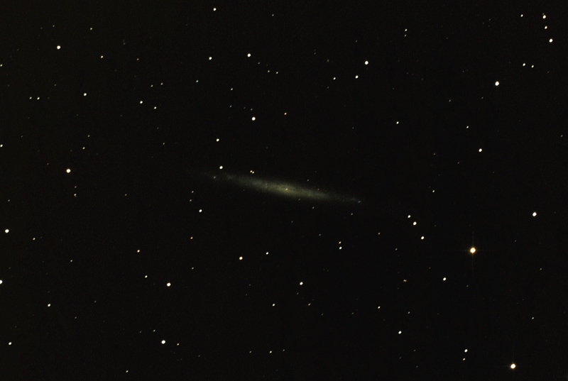

Un crop sur la galaxie
bravo !!!
belle image ! .... bon on ne va pas dire " et sans autoguidage !!! " à chaque fois , on a bien compris ta philosophie !!! ;)
fond de ciel peut être un poil trop noir à mon goût .... mais là aussi ce genre de préférence ne se discute pas ...
tu fait la mise en station au viseur polaire ou autre technique ?
Gg
Mdr merci!
J'aime pas trop les fonds de ciel trop noir non plus mais la je suis pas sur mon pc habituel donc ca vient peut etre de la... Je verrai le résultat sur mon autre pc un peu plus tard.
Pour la mise en station pas de technique particulier, un coup de viseur polaire et le tour est jour. Le plus pointilleux a faire c'est pas la mise en station, c'est l'équilibrage et la mise à niveau.
Au-moins, tu ne galères pas avec les fils, la MAP sur l'étoile-guide, la calibration... Idée intéressante... mais pas pour moi avec l'EQ3.2 !!!:be:
Ta NGC est bien réussie. Seul bémol, comme Gg, le fond un peu trop noir mais tu viens de dire pourquoi...

Ta mise en station n'est pas bonne, va falloir faire une méthode de king si tu ne veux pas avoir d'autoguidage.
Il te faut également revoir l'équilibre des couleurs. L'apn n'est pas équilibré au départ à cause de sa matrice de bayer (tiens j'ai déjà dis ça quelque part).

C'est sur que quand je vois des astrams galérer pendant des heures a essayer de calibrer et d'entendre, a merde j'ai perdu l'étoile guide... :o
La en 10 minutes (sans compter la mise en température) j'suis pret à shooter. Pas belle la vie :cool:
Bon 2 remarques sur le fond de ciel... Va falloir que je fasse quelques choses!!! (je sais que je vais avoir un choc en la voyant sur mon écran :be:
Tout dépend de la focale mais je pense qu'avec une Eq3-2 y a moyen de faire des bons temps de poses sans autoguidage. A tester!
Sans autoguidage c'est pas mal je trouve, 2' de pose, pas facile.
Tu images vers où Zet ?
Je suis sur le Havre et en centre ville c'est la misère, j'vais parfois vers Fécamp
Ici sans autoguidage et 120 secondes de pose c'est un peu trop long car les étoiles ne sont pas ponctuelles.
Essaies 60 s ou 90, le principal c'est d'avoir des étoiles rondes.
Le fond de ciel est sombre. Je pense que tu peux l'éclaircir un peu.

Tu avais raison de bien la sentir celle là hier soir! elle est bien belle ton image ;)
Comme les autres, je dirai que le fond de ciel est trop...noir! Mais tu va corriger ça, j'en suis sur! :be:

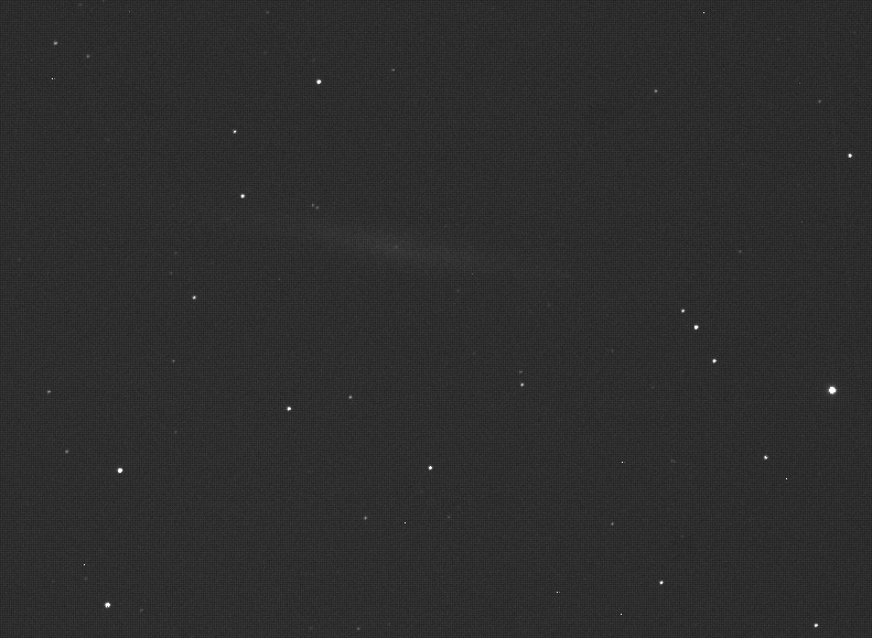

Non non 120s ca passe sans problème c'est juste que là j'ai pas fait de tri d'images, a premier vu ça avais l'air d'aller mais j'en ai une ou deux qui on foutu la merde.
Sur les bruts c'est bien ponctuel... puis je soupçonne également la trépied de s’être légèrement enfoncé en cours de soirée
Une p'tit brut en full
Salut Zetajanus,
Bravo pour ton image sans autoguidage !
Pour moi cela manque un peu de pose globale !
J'ai moi aussi fait pendant un bon moment de la photo ans autoguidage!!!
On est obligé d'y passer à un moment, surtout si tu fait du Ha:wub:
Maintenant que tout est bien rodé, je n'y passe que 5 mm juste le temps de calibrer la monture sous GM
Je suis du même avis que Christiand, que tu devrais passer à 90 s de pose unitaire, tu aurais moins de déchets et des étoiles plus rondes !

Je te comprends tout à fait pour l'autoguidage ;) !
Bravo Nicolas pour les 120" avec l'EQ5 et pour ce joli résultat :) !
A quoi te sert ce filtre IR/UV ?
Salut Zetajanus bien je dit très bien sans autoguider et c'est vrais que le fond et un peut noir mais enlève rien au charme de l'image
