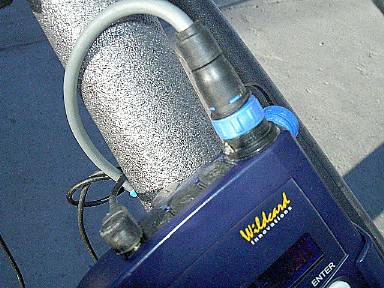

1) Au début, il arrivait souvent et de manière aléatoire qu'un des encodeurs ne réponde plus. C'est facile à vérifier, passez en mode Encoders et faites tourner en tous sens en surveillant l'affichage, un des encodeurs affiche toujours la même valeur.
J'ai mis du temps à trouver d'où cela venait (pannes aléatoires, grrr :mad:) et j'ai fini par trouver quand le défaut s'est aggravé. Cela venait de la prise 8 broches RJ45 (celle des encodeurs, en haut du boîtier). Faut dire que c'est pas l'idéal, surtout en conditions humides et aussi un nid à poussière.
J'ai résolu définitivement le problème en montant en paralléle, une prise étanche IP68 Bulgin 12 broches (voir le fichier attaché pdf). Pourquoi 12 broches ? Tout simplement pour câbler avec aussi le port série 1 (4 broches RJ11).
Sur le haut du boîtier à droite de la RJ45, il y a juste la place de l'embase de la Bulgin. Il suffit de souder les 12 fils directement sur le CI et comme ça les RJ sont toujours fonctionnelles particulièrement celle du port série 1, indispensable pour les mises à jour.
Ensuite mettre des bouchons sur les RJ pour qu'elles ne soient plus des nids à cochonneries et le tour est joué.
Attention, c'est pas un boulot de débutant. Faites-vous éventuellement aider par quelqu'un qui maîtrise le truc !

Voici une petite photo de l'intérieur du boîtier avec les fils soudés sur le CI. Je n'ai pas sous la main de photo du truc terminé, mais comme je monte au Pic la semaine prochaine :be:, je vous montrerai ça, promis.

Comme promis, voilà une illustration de la modification de la connectique de l'Argo Navis. Une prise étanche IP68 12 broches Bulgin, reprenant en parallèle le port série 1 (RJ11) et le port des encodeurs (RJ45).
Depuis, il n'y a plus de problèmes de mauvais contacts.
Pour Astromitch, voilà une autre modification importante à faire sur la raquette du ServoCat : Remplacer la prise jack d'origine, par une prise jack verrouillable.
Voilà les références Conrad :
1 738885-62 SOCLE CONNECTEUR JACK 3,5MM 3,95 Eur
1 738858-62 CONNECTEUR JACK 3,5MM MÂLE 4,90 Eur
Pour moins de 10 euros, cela peut éviter la chute de la raquette sur le primaire :cry: ! Ça a failli m'arriver, mais heureusement, elle est tombée à côté :confused: !
PS : Remarquez l'arrière-plan sur la photo du bas :be: !
