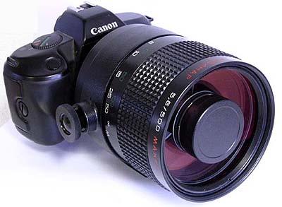

Et pour les longues focales, le Rubinar 500mm donne paraît-il des images exceptionnelles avec un champ bien corrigé et un excellent contraste, tout ça pour moins de 250€! :wub:
http://www.teleskop-express.de/shop/product_info.php/info/p2412_Rubinar-Maksutov-Tele-500mm-Brennweite-f-5-6----Russentonne-.html
Je me demande d'ailleurs comment cet objectif présente de telles performances alors que les Maksutov sont traditionnellement à des lieues de la qualité d'une APO. Peut-être la focale très courte de ce Mak pas comme les autres? :confused:

Ah non, les Mak sont plutôt réputés pour donner de trés bonnes images, mais plutôt spécialisés dans le planétaire avec leurs longs rapports f/d. (et il leur faut pas mal de temps pour se mettre en température)
Celui là semble ouvert à 5.6, donc pas trop mal, et les mak ont, je crois, la particularité d'avoir un champ bien plat...donc tout bon !!
Mince, c'est le prix du 75/300 que je viens d'acquérir!!!
Je me demande ce que ça donne comme photos cet objectif de 500mm comparé à une 80ED ou toute autre APO de focale équivalente.

Franchement, pour la différence de prix je préfère le Rubinar ouvert à f5.6 ;)
En plus, les optiques russes ont une finition incomparable. A la fois cru et performant. :be:
