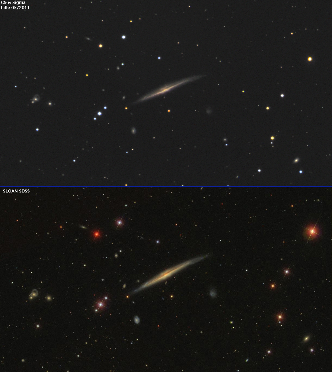

Bonsoir à toute l'équipe
Voici un choute qui date de la semaine derniére et qui concerne la galaxie N5529 vue de profil dans le Bouvier.
J'ai tout refait, luminance et RGB car la précédente image de 2008 était un peu en retrait.
22 x 210 secondes au C9 à 1500mm + Sigma 1603 d'Electronik Fischer.
Guidage au MAK 90 sur le dos du C9, le tout sur G11 pilotée à la MTS3 SDI Boxdeorfer.
Seeing correct
Fond de ciel à 3500 ADU environ.
La chrominance et la luminance ont été travaillées pour apporter un peu plus de couleur au coeur des étoiles. C'est une approche un peu plus complexe qui demande encore de l'habitude de ma part (tuto communiqué par Bradi).
Le fond de ciel de la luminance est natif d'origine, ajusté sous Iris et le bruit réglé avec la courbe dans les "basses lumiéres" (bas de courbe).
Coté astro cette galaxie est intéressante, éloignée à 125 millions d'AL. Elle est accompagnée par quelques objets satellites que l'on distingue, certains sont faibles.
Noter la galaxie en forme de boucle sur la gauche, plus éloignée que N5529.
Cette zone du Bouvier est couverte par le sondage du telescope SLOAN.
http://www.sdss.org/
Cet équipement automatisé de 2.5m de diamétre permet d'imager des objets jusque magnitude 23 à 24 environ, ainsi que leur spectre.
Les images Sloan (actuellement ils en sont à la 3eme série depuis 2008) sont bcp plus fines que celles du DSS Poss2 que nous connaissons habituellement (ex : Aladin).
Voici un comparatif de la zone couverte par Sloan.
Salut Christian,
Une bien belle image avec un fond trés riche.Comparativement et proportionnellement tu n'es pas trop loin du Sloan.Un petit effet sur tes étoiles jaunes orangées.Tu vas à combien en détection sur cette image?
Jean-Pierre
Salut Jean Pierre
Pour les étoiles je me demande si la saturation n'est pas trop prononcée maintenant. J'hésite.
Sloan est bcp plus profond, au moins 2 ou trois magnitudes je pense. En détection avec 1 heure de pose cumulée je dois approcher les 20.5 avec un seeing correct, d'aprés les calculs établis pour un KAF pleine trame.
Quant aux magnitudes annoncées par le NED je n'y crois plus vraiment. Bien trop optimistes :b:.

Hahhaaaa J'ai tout de suite noté toute les couleurs des étoiles, c'est dingue comme ca change une photo...
Oui la Galaxie en boucle mériterait à elle seule une prise à grande focale, mais bon on a pas le matos pour...
SUPER shoot en tout cas!!!
Stef
Ok et merci
Stef, j'ai désaturé un peu quand même. On peut voir la différence avec l'image de comparaison à Sloan.
Bon, maintenant "on sait faire" mais faut trop en abuser quand même :p

Ok oui j'ai vu, c'est nettement mieux,
Je suis toujours au pc du boulot, l'écran est pourri et je me demandais si ca ne venait pas de mon écran, en tout cas c'est vachement mieux... ;)

Bon désolé..... je préfère le SDSS il est plus saturé en couleur, plus piqué.... !! ;)
blague mise à part, très beau resultat
PS : la 'petite' étoile rouge au dessus de NGC est une etoile assez proche, 20 parsec environ, qui file dans notre ciel à 0,3" /an (30"/sciecle ! :o ) ; de spectre M3 qui va 'bruler' sa vie tout doucement (depuis que l'homme est arrivé sur terre (qlq M an)) elle a brulé moins de 0,005% de ses réserves :?: inclinez vous devant cette petit merveille ! ;) ;) :)
Oui, je l'avais repérée sur Aladin, elle file vers le haut de l'image. Sur les image du Poss2 on voit nettement son décalage.
