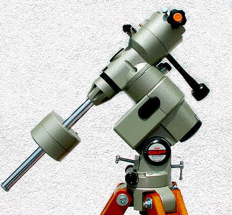

On me propose une monture Vixen GP 'ancien modèle' (grise) d'occasion. Elle servait à l'astrophoto avec un moteur AD dont l'alimentation est grillée. Elle a 'des années' mais est en bon état apparent à part un peu de poussière. Le vendeur est un astram sérieux et bien connu, son instrument principal est maintenant un T500... :wub: Je pense qu'il a dû soigner correctement son matériel.
Je me demande si ce genre de monture d'occasion est un bon achat, ou si je ferais mieux d'économiser encore un peu pour une NEQ5 neuve. :?:
Merci d'avance!

Vixen GP (15 lb / 7 kg. payload rating) Mount Head
Quick Release Plate
Right Ascension and Declination have 144 tooth Worm Gear Sets
Right Ascension Fine Geared Manual Slow Motion Controls
Declination Fine Geared Manual Slow Motion Controls
Right Ascension Setting Circle - 10 Minute increments
Declination Setting Circle - 2 Degree increments
Adjustable Height Aluminum Field Tripod (70cm to 110mm long)
Illuminated 6x 20mm Pole Alignment Finder - 3 minute accuracy possible
Head Elevation and Azimuth Fine Adjustment Controls
Latitude Adjustment Range: from 0 to 62 Degrees
8.14lb./3.7 kg Counterweight.

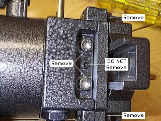

Pour revenir au sujet, si tu peux le faire, il faut desserrer les vsf pour juger du jeu réel des paliers de la GP. Si tu ne sens rien, il suffira de la démonter et de la regraisser pour avoir une monture d'une superbe précision.
J'ai trouvé un chouette tuto pour le démontage (en anglais): http://www.astronomyboy.com/cg5/preparation.shtml
Merci fiontus. :)
C'est la vis ici (marquée 'Do not remove')? Dans le tuto il dit que c'est pour régler la tension sur la VSF mais ça m'étonne qu'il n'y en ait qu'une. Sur mon EQ2 il y a deux vis, de part et d'autre de la VSF.
Tu verras si tu prends la GP la mécanique est très simple. La tension des vsf se fait sur le principe des vis poussantes et tirantes. (la vis sans tête sur la photo règle l'écartement vsf/couronne et les 4 avec tête font le blocage).
Quand tu l'aura démontée une fois elle n'aurat plus de secret pour toi.
Non, c'est uniquement les vis "remove", la photo est bien faite!
