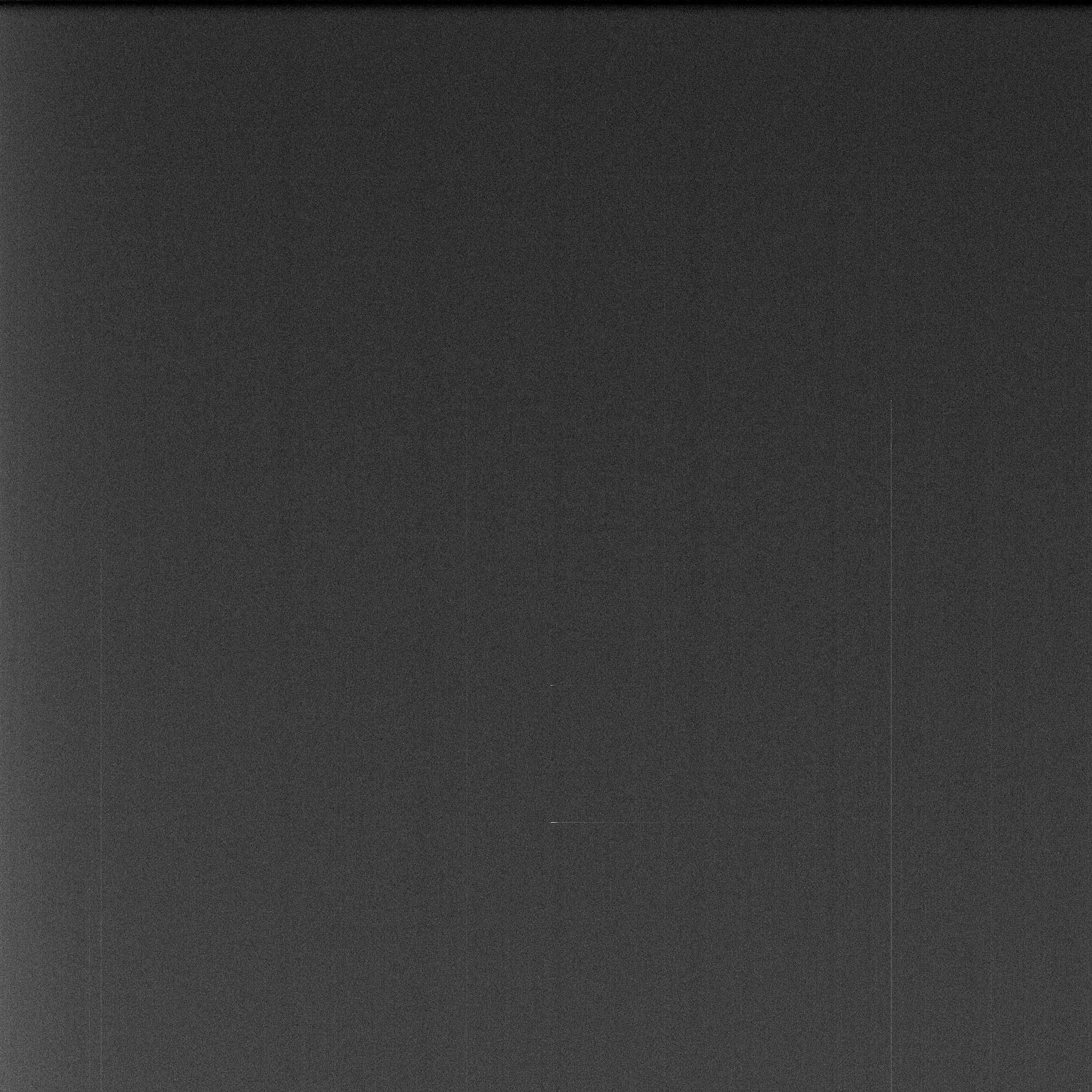

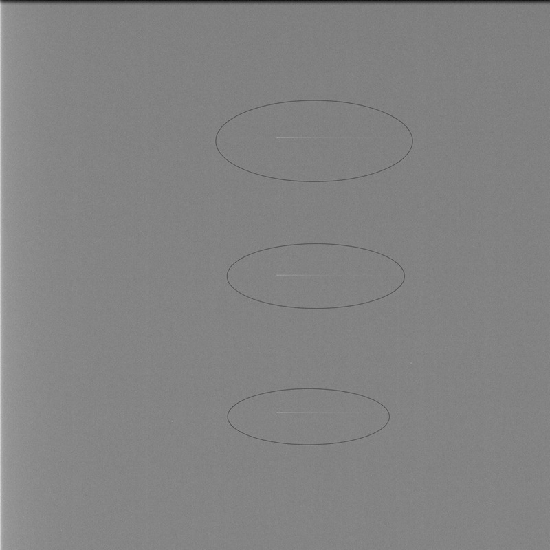

C'est bizarre les capteurs interlignes ne sont pas affectés par le smearing normalement. Il y a vraiment un vice caché. Olivdeso, d'ou tiens-tu ton information du problème de trainée sur SXVF-H16 ? du même site sur lequel je suis tombé ?

Pour le blooming horizontal, c'est surtout un problème de réglage des horloges du CCD, donc de l'électronique. Je crois que le 4022 ne souffre pas de ce risque de défaut contrairement aux 4020 et 4021 (anciens CCD)

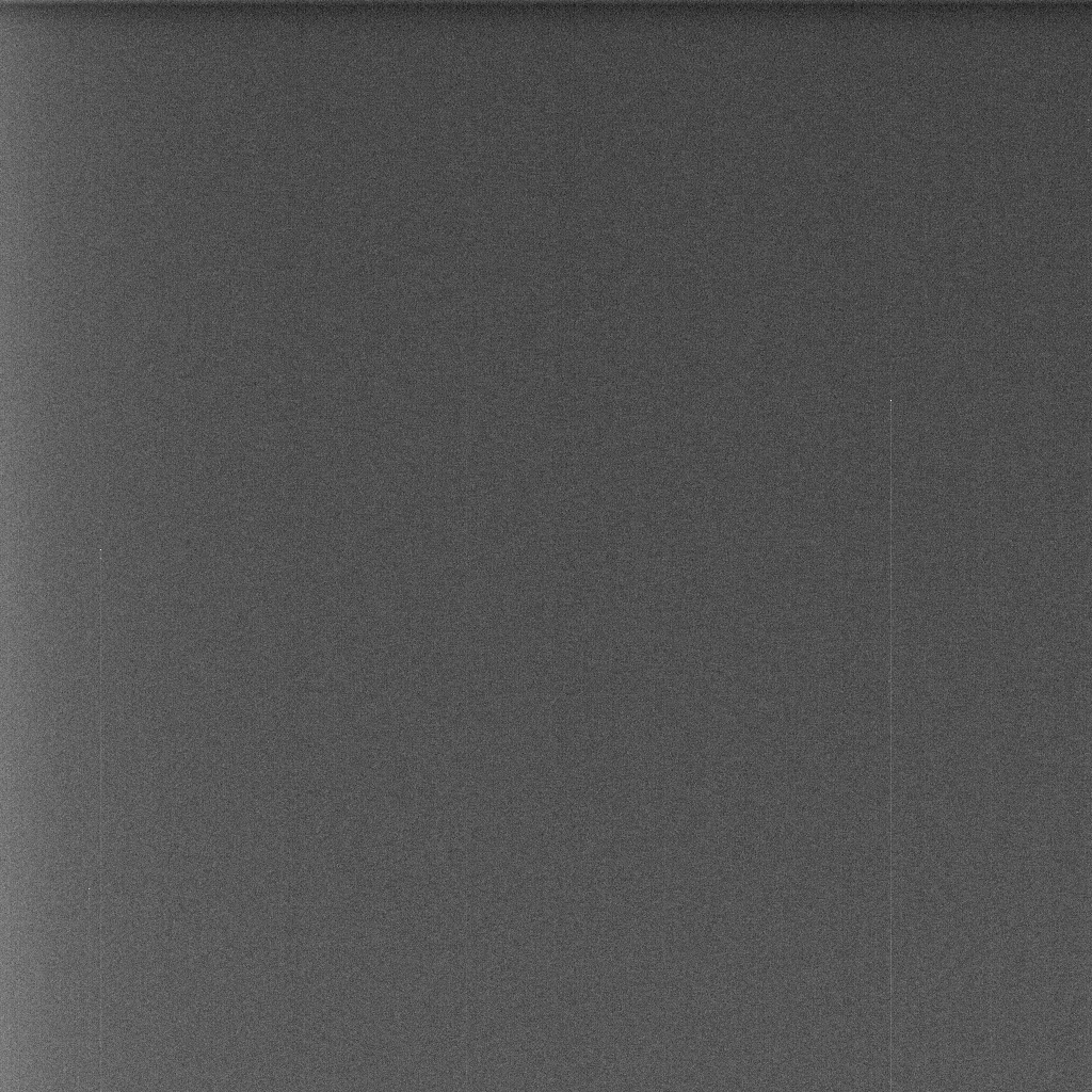

J'ai reçu la caméra ce matin. Je viens de faire des offsets sur lesquels je vois les lignes auxquelles séraphin fait référence. Ca vous semble normal ?
Offset en bin1
Offset en bin2
Note : J'ai attendu plus de 30 min de mise en marche avant de prendre les offsets.

Salut Alban ,
Voilà ce que j'avais de mon côté en bin1 :
On les retrouve également (au moins deux en tout cas ) sur ton offset bin1.De mémoire ces lignes apparaissaient sur toutes mes images bin1 (pas seulement les offset) dès que je "tirais" un peu sur les niveaux...
Mais bon , honnêtement je pense que ce soucis est moins grave que le problème de smearing en bin2 qui lui est plus délicat à camoufler... En tout cas j'avais pu virer sans trop de dommages ces trois lignes sur mes quatres images faites avec cette CCD.
