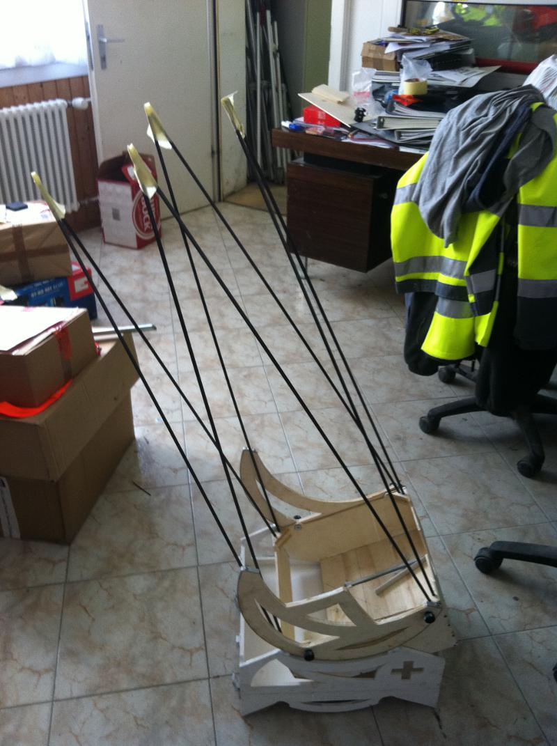

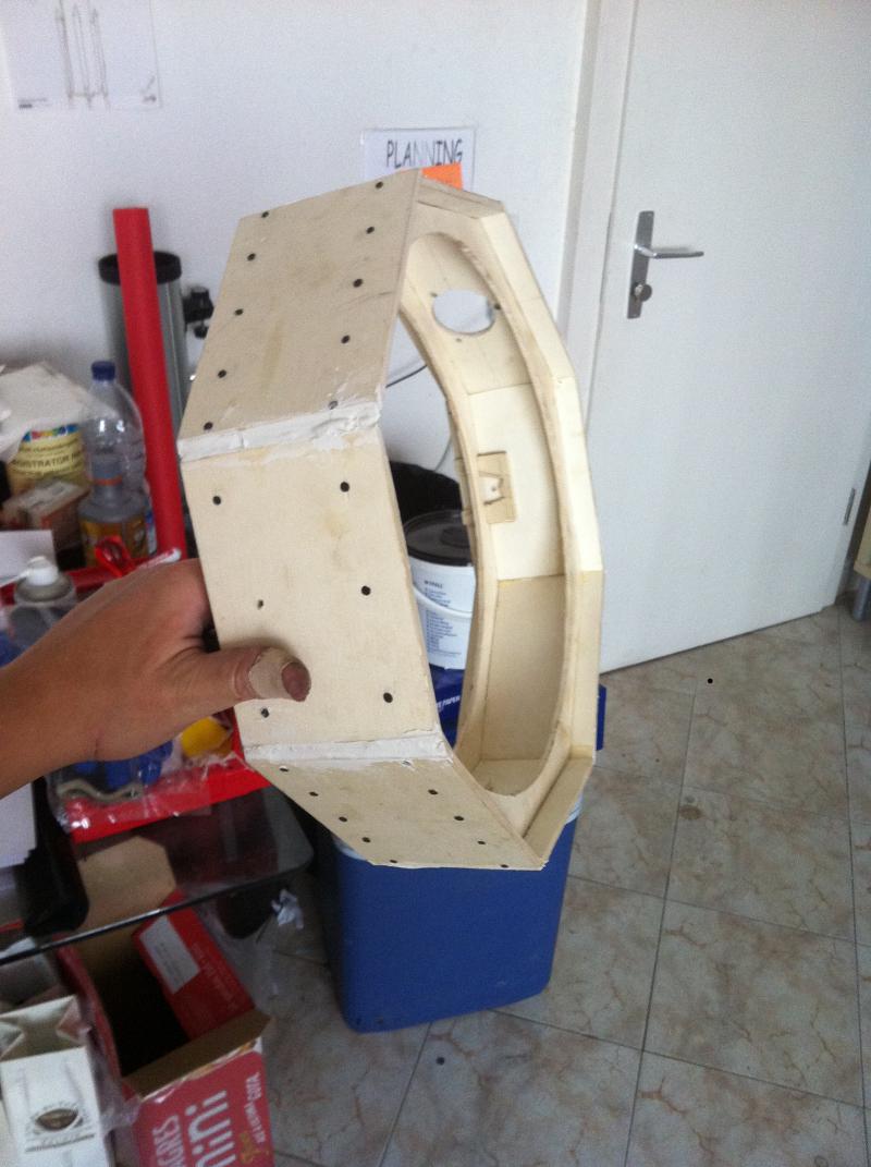

Perso je viens de finir l'assemblage de la cage secondaire, tracer le pan coupé vissé les cales du primaire, fini les barres de collim et percé le trou du PO
demain je commence la peinture, coupe et colle le pan coupé et commence l'araignée.

Après l'accident du poignée... Le pouce?? Fais attention à toi!
C'est bien tout ça ça prend forme gentiment! Le bois percé pour alléger? Ou bien c'est juste dessiné?
PS: J'aime bien la Sagres et le Porto en bas de l'image :p au moins maintenant je sais où aller chercher l'apéro :lol:

le pouce? Je me suis fait ça avec une enveloppe ;)
au fait les trucs noirs c'est des clous pour les diaphragmes internes...
(Il y avait aussi de la Super Bock et du Mateus mais je les ai utilisés pour caler la porte :be:)

pour l'instant j'en suis à ~500 frs (360€) (bois, tubes carbone, PO, secondaire, quincaillerie, perceuse à colonne) et en prenant en compte les pièces que j'ai refaites.
hop-hop-hop....
Du syntofer ou du mastic pour combler des ajustements un peu larges....pas-glop !
de même pour les clous, truc à tete bien larges. Il eu fallu préférer des clous à tete d'homme, et les planter ALTERNATIVEMENT.
De cela, je supute une lecture rapide et diagonale des préconsiations du site. C'est bien de faire son propre truc, mais c'est dommage si au final c'est un peu moins bon....
Bref, je sens une certaine impatience, a aller un peu trop vite en besogne.
Cela étant, juste un propos en toute amité, cela va de soi !
et cela étant (bis), c'est un travail rare et remarquable au regard de ton age !
Hello!
Au fait le mastic n'est pas forcément nécessaire c'est juste que mes découpes à 45° ne sont pas totalement linéaires (je maitrise pas trop ma défonceuse) alors je prendre mettre du mastic et poncer en suite afin que ça soit nickel ;)
Pour les clous en effet les têtes sont bien larges mais c'est un mal nécessaire, je n'arrive pas à les planter sinon et j'aime bien le look, ça fait un peu rivets d'aviation ;)

juste passer donner les nouvelles: dimanche c'est l'avion...
l'araignée est finie, reste plus qu'à la fixer à la cage, la sous couche de peinture est faite.
il me reste à:
-acheter le moule à tarte
-placer les vis nylon
-peindre
-admirer
