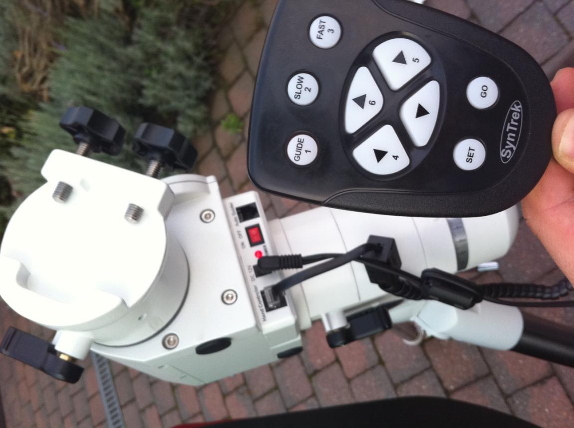

bonsoir à toutes et tous, j'ai fais l'acquisition d'une monture, en l'occurence une Heq5. (neuve et magasin TS)
j'ai essayé ce soir puisque je viens de recevoir depuis peu ma nouvelle batterie et elle est rechargée.
les branchements sont réalisés, je branche également la raquette syntrek, j'appuie sur le bouton power, j'entends une mise en route. (d'ailleurs le bruit est bizarre mais je ne connais pas le bruit d'une Heq5 pour comparer). j'essaye donc de faire bouger la monture avec la raquette, notamment en "fast", mais rien ne se passe, rien ne bouge, j'entends juste les moteurs couiner un peu plus.
alors ai-je oublié de faire quelque chose? :o
comment se sert on de la raquette? (au cas ou il y aurait quelque chose de particulier à faire) :b:
ma monture est elle toute pourrite...? :cry:
merci de votre aide

peut être serrer les freins :?:
il y en a au moins 1, qui n'est pas serrer sur la photo.
de ce faite les moteurs tournent dans le vide .
ce n'est peut etre pas la solution,mais c'est a voir:)

j'ai trouvé une notice de la raquette syntrek, pour activer les moteurs à 800x il fallait appuyer sur guide et slow en même temps, puis sur fast... La monture répond bien, je l essayerai ce soir en vitesse sidérale.

http://sebastienherbreteau.free.fr/astro/notice-raquette.pdf voilà pour le lien vers la notice de la raquette. J'ai testé ma monture ce soir, et tout marche nickel, sans cette notice difficile de savoir qu'il existe des combinaisons de touche pour certaines fonctions... Donc si le lien peut aider c'est tant mieux, en plus il edt en français donc les plus réticents à la langue de Shakespeare n'ont pas d excuses!!
