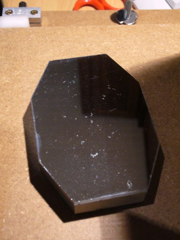

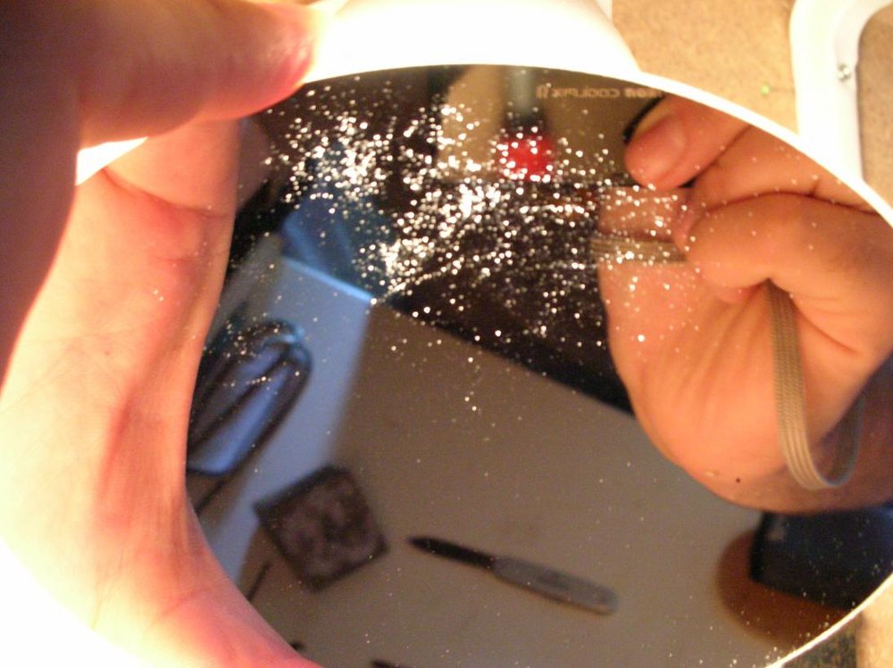

Salut à tous,
Ben pour un jour de fête nationale, grrrr !!! J'ai découvert un problème sur mon secondaire...
En plaçant le miroir face à une source lumineuse assez forte, je peux voir plein de lumière passer à travers l'aluminure (voir photo)
Ca doit bouffer plein de photons cette histoire là ! :cry:
L'autre découverte, c'est que j'ai des petits points non-couverts sur le primaire également ! Bcp moins heureusement...
Avez-vous déjà remarqué la chose sur votre matériel ?
Je vais essayer de demander un geste commercial à Orion Optics, mais après 2 ans, je doute...
Que feriez-vous ? Ré-aluminer ? Qu'est-ce que ça coûte ?

AH oui, y'a problème, là, effectivement!!! :o
Comme les copains: tu stockes où quand tu ne t'en sert pas?
C'est quel type de tube?
Petite question: ca se voit sur l'aluminure ou pas?
Autrement dit, est-ce du a une attaque de l'aluminure, qui est visible en surface, ou a un défaut du traitement?

Surface : elle est nickel, pas attaquée. C'est vraiment par transparence, quand j'éclaire fortement l'arrière, car quand j'examine la surface, il ne semble y avoir aucun défaut...
Taille : c'est un 10x14cm
Sinon, c'est le 500 que j'ai bricolé, c'est donc un dobson. Il est ouvert, mais depuis que j'observe, je n'ai jamais eu de buée.
J'en conclus que l'aluminue était trop fine ?

Il faut se méfier quand on regarde a travers d'une aluminure comme ça. On a l'impression que beaucoup de lumière passe, et pourtant ca ne peut être que quelques % du flux qui passe (sachant que l'aluminium n'est réfléchissant qu'a 89%).
Par exemple avoir 6% de perte en plus c'est comme passer d'un miroir de 206mm a un miroir de 200mm...

Ceci dit je ne vois pas pourquoi réaluminer un miroir qui visuellement semble nickel.
L'explication de Coredump ne me donne pas réponse, du contraire (à mon avis il n'y a aucune perte dans ce cas)
Ce miroir réfléchit la lumière?
Il n'y a que quand un flux important est mis à l'arrière que ça passe?
Si tu éclaires la face aluminée, il te faut quoi comme flux avant de voir de la lumière traverser?
Réponse: pas de perte sous les étoiles!

Ce que tu observes c'est le principe du miroir sans tain comme dans les films policier, une partie réfléchissante (la face avant) et l'autre partie (le dos) d'où tu peux voir au travers. ^^
Bon, il se trouve que mon secondaire (OO aussi) est actuellement déposé car je me fabrique une nouvelle araignée pour remplacer l'OO d'origine.
Je viens de l'éclairer par l'arrière et moi non plus, il n'est pas parfait: il a des petits points lumineux qui traversent ou des petites rayures de 2-3mm de long.
Mais il faut vraiment coller un halogène derrière... Et franchement, sur le ciel, quand il est en température, les étoiles sont piquées et il ne diffuse vraiment pas des masses!

Il ne faut pas oublier que si c'est un hilux, il n'y a pas qu'une couche, mais au moins deux: une fine couche d'alumine sur un autre substrat (si je me trompe pas). Si le premier substrat n'est pas parfait on voit a travers la couche d'alumine. Mais celle ci fait au moins 80% de reflection.
Faudrait que je poste une photo prise a travers un 200 astam que j'ai, il est tres transparent. Pourtant les images sont plus que correcte et en ligne avec ce que l'on est censé voir dans un 200.

Je viens d'avoir une réponse d'Orion Optics qui ne me rassure guère (et qui pourrait ne pas vous rassurer, vous tous qui avez vérifié la "porosité arrière"...) : il dit que je réagis malheureusement trop tard (je m'y attendais...) mais qu'il peut me proposer de le réaluminer.
Donc au vu de la photo, il doit estimer que la chose n'est pas normale...
Je reconnais que je suis d'un naturel méfiant (ouais parano si vous voulez :rolleyes:) mais il est bien connu que les boites doivent rogner sur les coûts... De là à penser qu'il manque de la matière sur un miroir... Y a qu'un pas !
Je vais essayer d'envoyer la photo chez Mirrosphère pour avoir leur avis.
