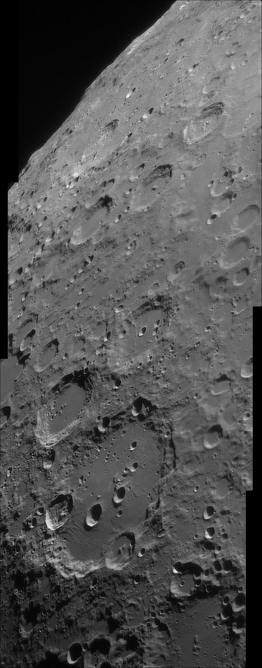

Une petite mosaïque que j'ai réduite un un peu car pas terrible à cause d'une turbu et surtout les corrections.2382-1314031821.jpg

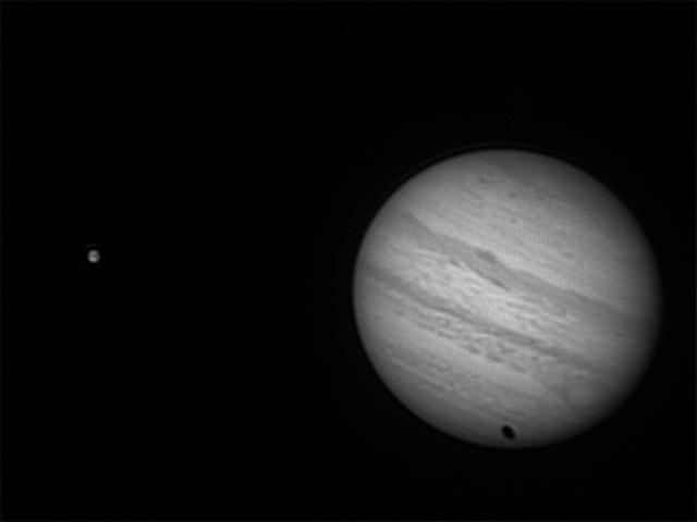

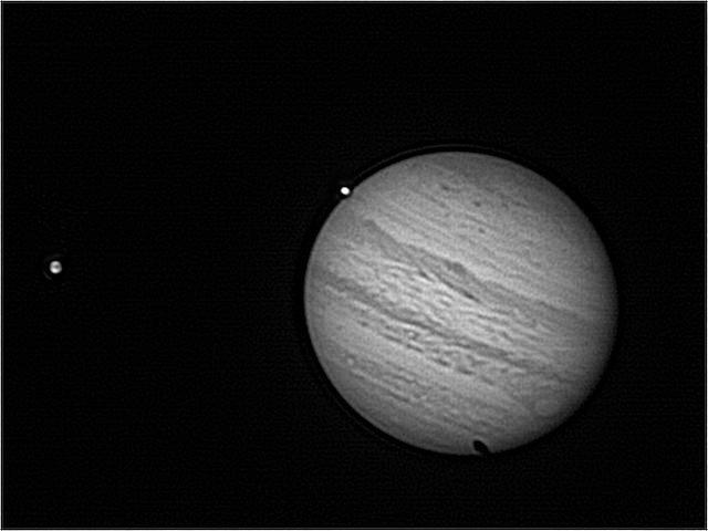

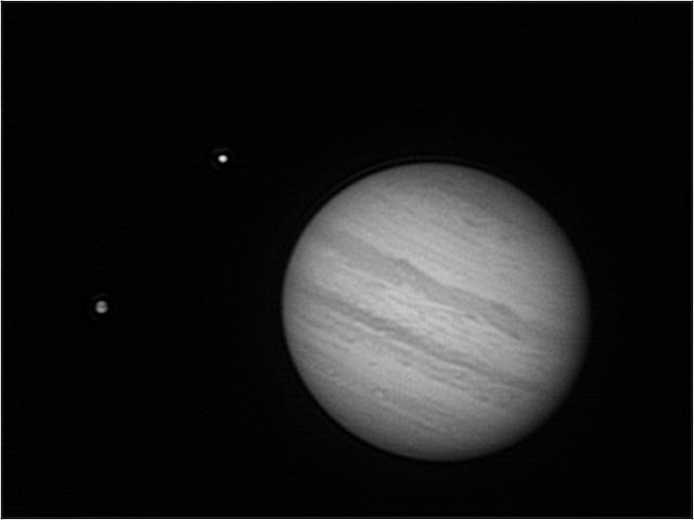

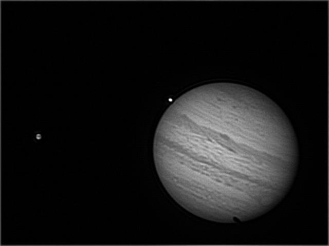

Quelques Jupiter où pour la première fois j'ai des détails sur Ganymède. Donc mes meilleures pour le moment je me demande bien pourquoi j'ai un 625 alors qu'un 200 me sort des images plus belles.
Pas de couleur à cause d'un sabotage de mon logiciel d'acquisition. Le coupable se reconnaîtra.:p
Donc ombre de Ganymède sur Jupi puis se rajoute l'émergence de Io vers 5 heure.

Joli survol de Clavius, bravo Luc, même avec la turbulence les détails sont bien présents.
Belle juju avec le gros Ganymède.
Je suis sûr que ton 625 se réserve pour l'opposition. ;)

Le survol de la Lune est spectaculaire et effectivement on commence à voir des détails sur Ganymède. Dommage pour la couleur. ;)

salut et bonnes vacances, génial le passage lunaire, je vous dit que bientôt on pourra voir les balles de golf laissées par les ricains !!!!
Salut Luc,
De trés belles images,et un plus pour Jupiter et une question de nul en planétaire:
Sur ton image de Juju,j'aimerais savoir pourquoi Ganymède qui est bien rond,profile une
ombre si étirée,c'est normal?
Jean-Pierre

Ben alors JP on oublie que Jupi est une sphère.:be:
Je te laisse cogiter la dessus.

En cette période Jupitérienne il est bon de voir un peu de lune aussi pour diluer toute ces belles images. J'adore ta vue lunaire :wub: !

Une belle lune et surtout pour jupiter, vraiment au diamètre de 200, ce sont (la première et la dernière) des images types, dommage pour la couleur. En plus du détail sur le satellite.
Je me permet de répondre à question de Jean Pierre: '' est il normale que l'ombre du satellite soit étiré?''
Oui dans ce cas car la partie de la surface sur laquelle est projeté est inclinée. C'est comme si tu projettes l'ombre d'un disque sur un plan incliné, tu obtiendras une ellipse. Pour moi ça c'est un détail en plus
