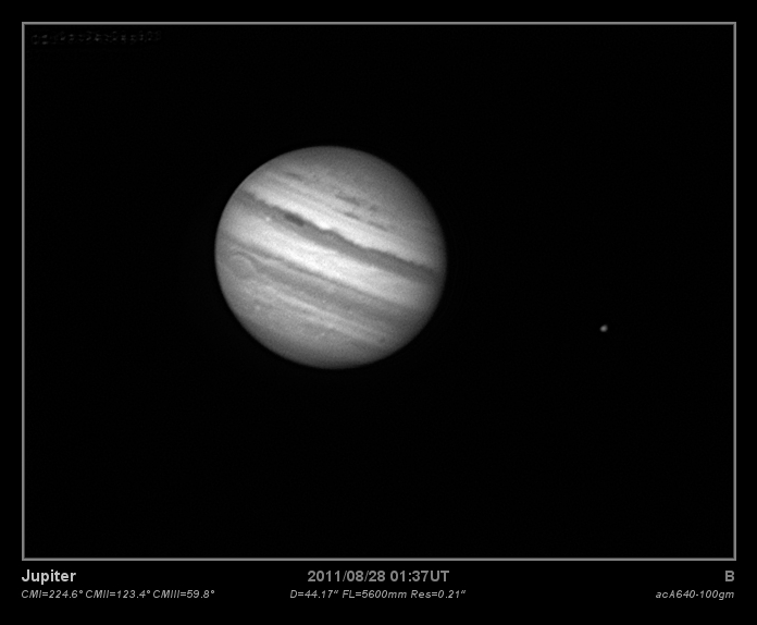

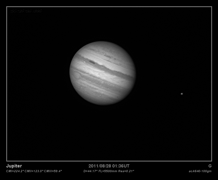

Voila les couches RGB:
Rouge:
Vert:
Bleu:

Elle est vraiment très belle ! Félicitation !! J'ai juste l'impression que le bleu dépasse un peu sur le limbe. Mais c'est peut-être mon écran ;-)

Ah, oui elle est vraiment très belle et très douce. Par contre, elle est un peu trop bleue !
En baissant le curseur de 0,20 sur le bleu elle va revenir au ton normal. Essais et tu verras.

Yes, une manuelle orion : la pose de 10s entre les couches avec Fire-Capture est pile poil ce qu'il faut pour que mon tube arrête de gigoter ;)
