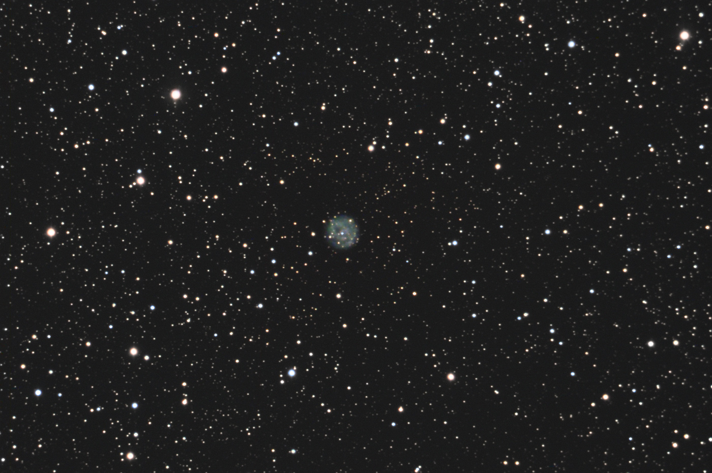

A commencer par ces 2 Pk, de dimensions apparentes importantes et faites cette semaine à F6.3 sous un seeing de 2.1" d'arc :
Pk112-10.1, Abell 84 un objet de 150" de diametre, magnitude 14.4. Cette neb est située dans une zone de la Voie Lactée assez transparente qui laisse filtrer plusieurs galaxies lointaines :
Image d'Adams Block :

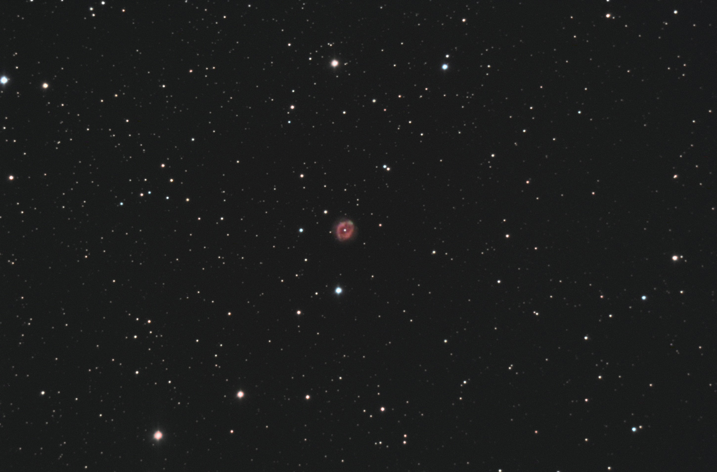

Pk114-4.1, Abell 82 est à 15.1 de magnitude. Un peu plus petite que la précédente, elle se situe dans une zone trés dense en étoiles.
On retrouve ici la morphologie bipolaire du trognon de pomme :

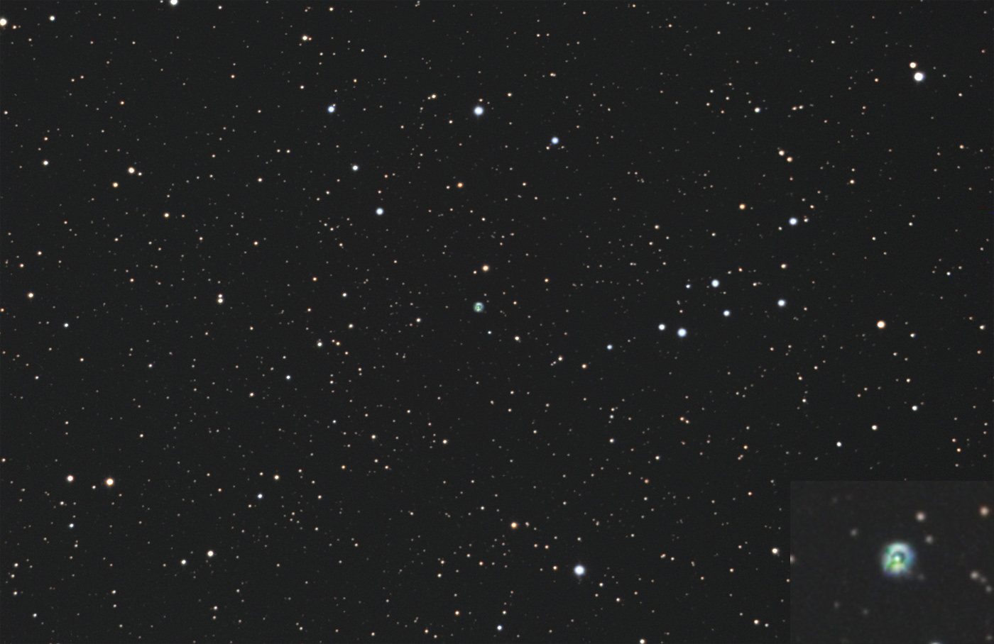

Une autre, un peu isolée dans un coin de la constellation, Ic 289 imagée à 2.4 metres de focale :
Image d'Adam Block :

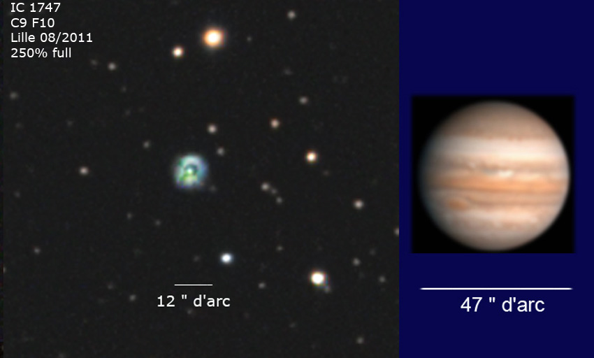

Une toute petite, 12" de diamétre, c'est Ic1747 :
Comparée au diamétre apparent de Jupiter :

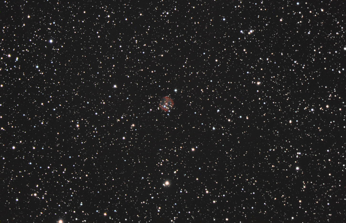

Il en existe d'autres dans Cassiopée, mais je vous propose de passer dans le Petit Renard avec cet objet intéressant à imager aux longues focales : Ngc 6842 :
Enfin pour terminer l'une de mes préférée, déja présentée sur ce forum, une NP bipolaire du Lézard, version C9 Lilloise :

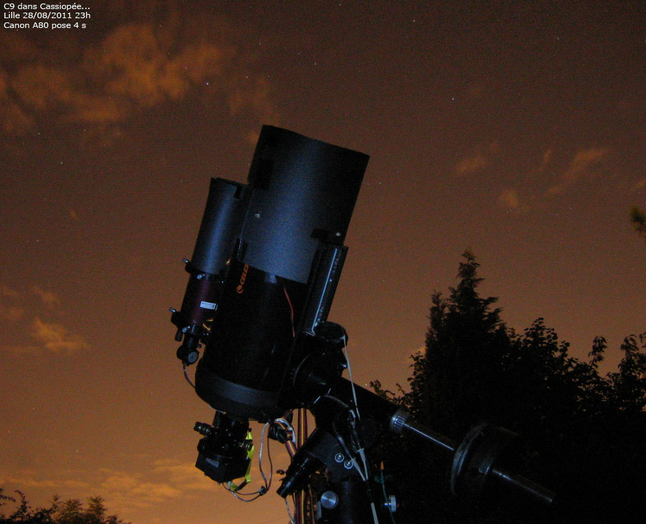

Voilà, un souvenir de cette "campagne NP" avec le C9, cette semaine dans la nuit du 28 au 29/08, il posait dans Cassiopée :
