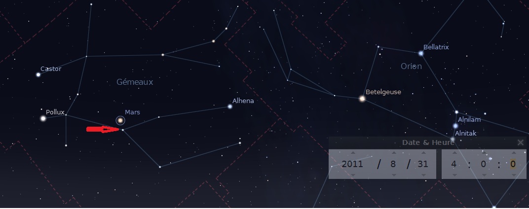

Je n'ai pas réussi à trouver Mars dans les gémaux. Je déplacé ma vision vers Bételgeuse sur la gauche et continué un peu pour voir Mars. J'ai cru que c'était la petite lumière orangée que je voyais, mais non. Une étoile?
Je me demande où j'ai pointé (pour moi j'ai observé l'étoile pointé par la flèche rouge?)
Mars est tellement petite qu'on peut la confondre avec une étoile. Tu as pensé à employer le plus fort grossissement disponible ?

Donc, on ne peut voir Mars comme j'ai vu Jupiter?
Eh non. Au plus fort grossissement que permet mon équipement (430x), ce n'est encore qu'une toute petite bille. On la distingue bien d'une étoile, mais c'est encore très loin de Jupiter.

Mais si je regarde ton mon télescope, je dois quand même voir autre chose qu'un point lumineux.
Une étoile je veux bien, ça reste un point lumineux, mais Mars? Elle est quand même plus proche que Jupiter?
Ne pas voir de détail, OK. J'aurai pensé voir quelque chose de plus gros, pas un vulgaire point.
OK, donc je ne l'ai pas ratée. Elle est à combien de la terre en ce moment?
Ben, tu as l'information dans Stellarium...;) Avant-dernière ligne quand tu sélectionnes la planète.
Mars est actuellement à 2 UA (unités astronomiques) environ (~300 millions de Km), en mars 2012, elle sera en opposition et ne se trouvera plus qu'à 0,68 UA environ (102 millions de km)
Et effectivement, en août 2018 (opposition et périhélie de Mars), seulement 0,39 UA (57 millions de km, presque le minimum) nous séparera de la planète rouge.
