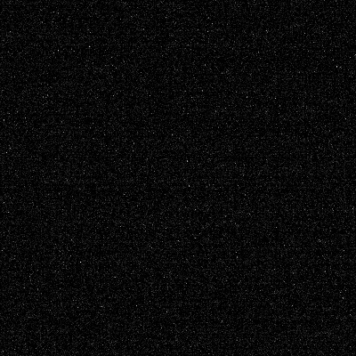

Un dark en 'vrai' RAW comporte une texture aléatoire et des pixels 'chauds' (Canon 40D):

C'est très curieux, le dark en 'mode3' possède aussi une texture 'de carpette', comme l'autre. Tu as bien éteint l'APN pendant le traitement 'Job NR'? :confused:

Si tu appliques une différence dans PS entre les deux darks ci-dessus, tu vois le signal perdu. Toutes les étoiles faibles de ce niveau seront elles aussi effacées. En promenant l'outil 'pipette' en mode 'moyenne 101x101' on lit un niveau d'environ 10/255.
