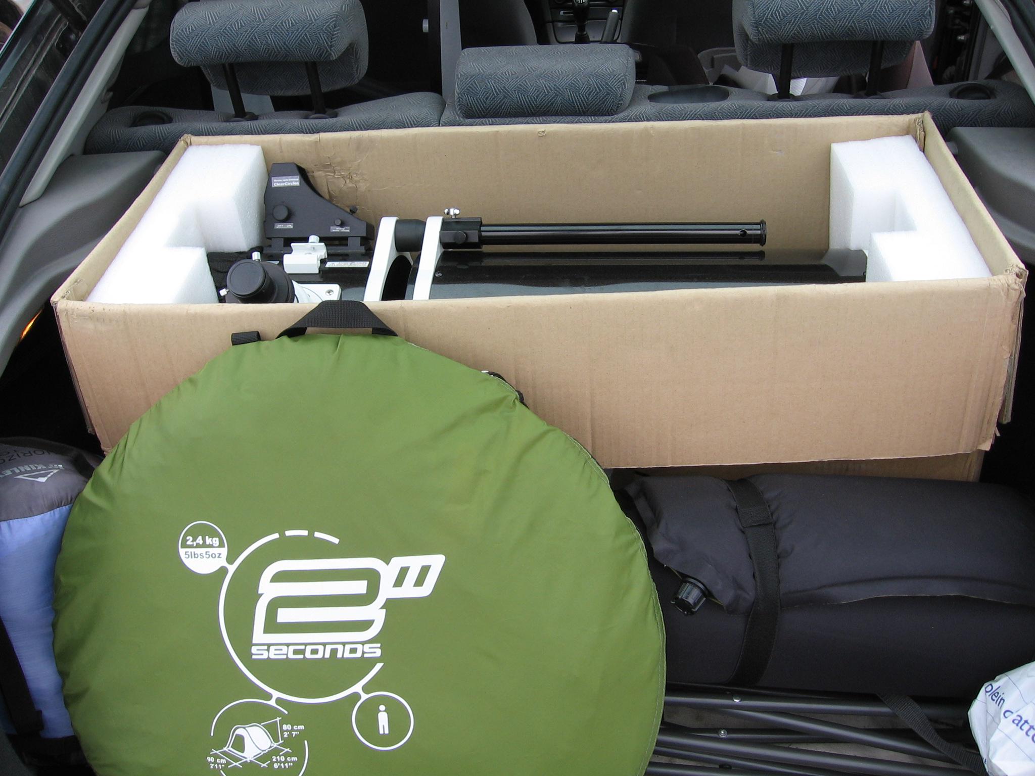

Je suis allé cet ete au festival de Tautavel avec ma Laguna.
Voici quelques photos pour te donner une idee de la place que ca prend.
La base sur le siege arriere
Le tube dans le coffre (mais sans la plage arriere) dans son carton d'origine, bien calé pour l'occasion par le matelas, le sac de couchage,la chaise pliable et la tente.
Dans ces conditions, juste une petite retouche du primaire pour la collim est necessaire
Depuis je me suis fabriqué une jupe avec un tapis de sol pour eviter les lumieres parasites, les poussieres, les cendres de cigarettes, miettes de casse croute ;) .....
