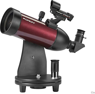

Reste la maniabilité: sur un balcon, au plus court, au mieux. Un mak correspondrait bien à ce niveau...en occasion vu le prix?

Agronomia, dans ce qui rentre sur ton balcon, dans ton budget et tiendrait sur ton pied photo (si il est assez costaud quand même), je souscris à l'idée de mr Patte : un petit MAK, idéal pour du planétaire. En neuf tu as ça, mais qui dépasse un peu ton budget : http://www.teleskop-express.de/shop/product_info.php/info/p1050_Skywatcher-Skymax-90-OTA---90-1250mm-Maksutov-Cassegrain.html. En occasion si tu es patient tu devrais pouvoir trouver plus gros, mais ça risque d'être vendu complet...
Après, faut pas exagérer non plus, une lunette achro longue (enfin d'un F/D >= 10) est tout de même exploitable en visuel aussi et entre une lulu de 70 et un MAK de 90 obstrué, faut réfléchir...le MAK sera plus compact donc plus stable sur le peid, tu grissras peut-etre un poil plus mais tu auras une image moins constrastée et dans un environnement pollué , le contraste c'est pas mal !
je l'avais vus aussi ce petit mak, mais vus l'utilisation prévus cela sort de mon tout petit budget, donc je vais tester la solution alternative de patte, et je reviendrais vers vous un peu plus tard, pour en rediscuter ;)
