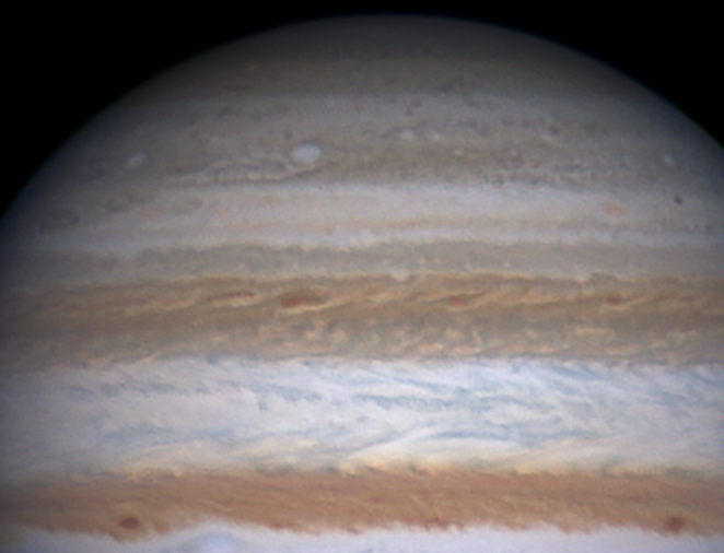

J'ai fait un traitement je pense un peu trop poussé mais j'aime le rendu:
Grande: http://i40.photobucket.com/albums/e245/fisac/Astro/jupi_2011_10_14_221324_traitement_fisac_large.jpg
Et une petite pour le peps :)
Le traitement a été super rapide.
J'ai mis Avistack en mode automatique pour l'alignement et l'empilage. Pas d'ondelettes.
Ensuite j'ai pris les 3 images résultantes ("R","G" et "B") que j'ai combiné en utilisant des layers sous Photoshop (addition tout simple) pour faire une image couleurs. Le tout en TIFF 16 bit. Je n'ai pas essayé de bien aligner les 3 couches.
L'image couleur résultante est passé ensuite par Registax 6:
- alignement auto des couches RGB (c'est pour ça que je n'ai pas essayé à la mano avec PS)
- j'ai ensuite utilisé "colour mixing" pour activer la couche "R" comme luminance car c'était la plus détaillée; j'ai peut-être laisse un peu de vert aussi pour la luminance je ne sais plus, mais en tout cas pas grand chose et 0% de bleu c'est sur
- traitement par ondelettes en mode "linked wavelets" sans trop trop pousser mais quand même j'ai utilisé "130" pour le filtre sharpen des détails très fins et fins. Avec réduction du bruit augmentée jusqu'au moment ou je ne le voyais plus.
- l'image finale je l'ai repris avec PS car elle était un peu trop lumineuse au global sur mon écran (courbes)

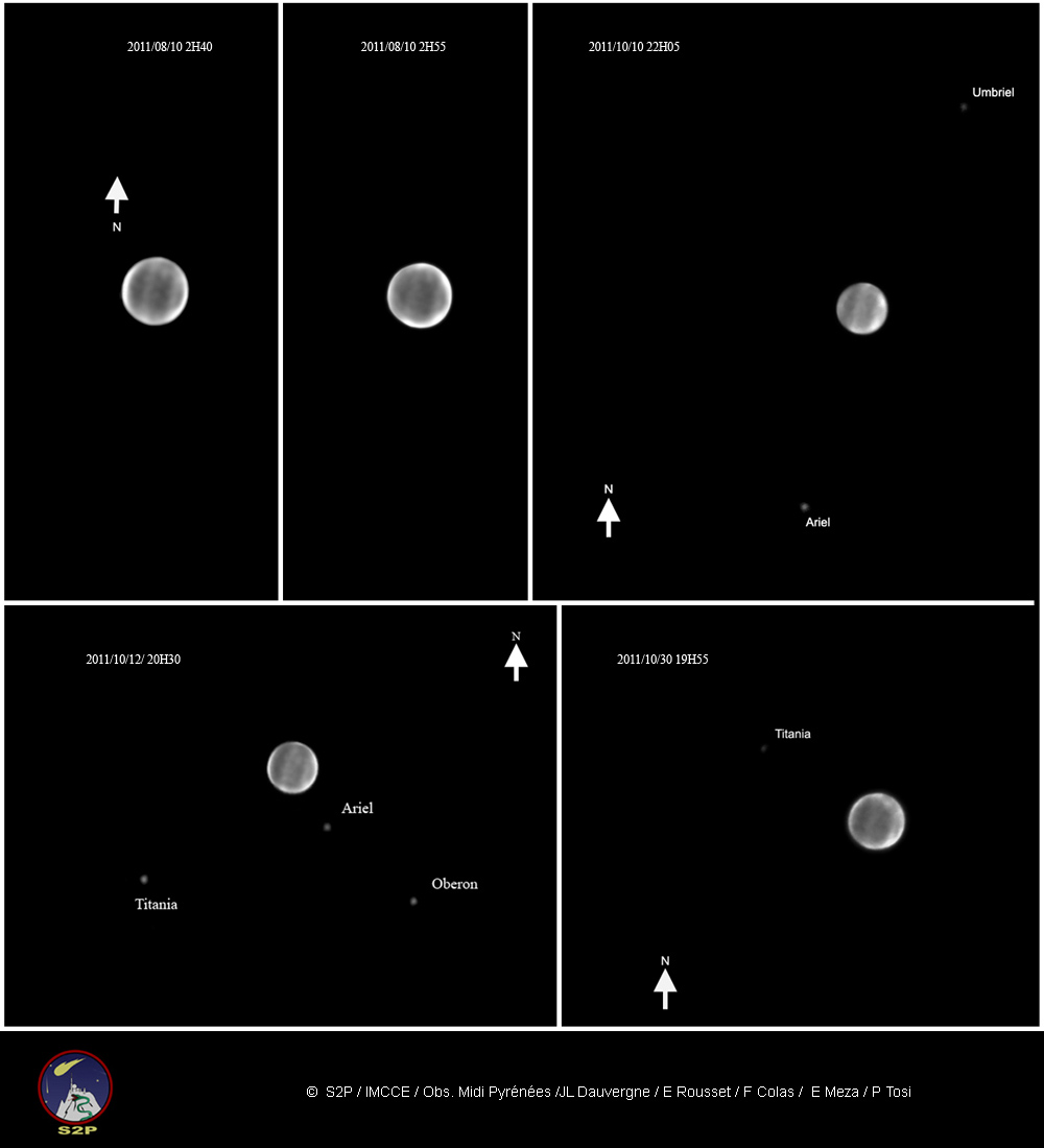

J'ai paré au plus urgent : Uranus pour avoir une série d'images pour calculer les éphèm de la tempête. Je pense que nos amis espagnols vont bientôt sortir une mise à jour.
La dernière image du 30 a été faite par François mais à la DMK, je l'ai traitée ces jours passés, c'est encore plus hard à sortir qu'avec la Basler.
La bonne nouvelle c'est que je suis certain que la tempête est présente sur les images d'août je l'ai sur plusieurs vidéos. Je voulais vérifier avant de fanfaronner :)
Soyons clair, le traitement est bourrin c'est vraiment difficile à sortir. Le spot n'est pas visible sur l'image du 10 octobre, mais c'est intéressant de voir qu'il n'y a rien de l'autre côté, à part une sorte de plume sous la bande équatoriale ce détail me semble fiable.
Il y a des ondelettes avec réduction du bruit dans Registax, du gamma, et du maximum d'entropie avec Astra image. Je ne sais pas où est la limite entre artefacts et détails. Je sais simplement qu'il y a deux bandes bien visibles sur Uranus et un spot entre les deux bandes :)
C'est bien d'avoir quand même un peu de chance des fois. En imageant Uranus en aveugle à 3 reprises, le spot était visible 2 fois.

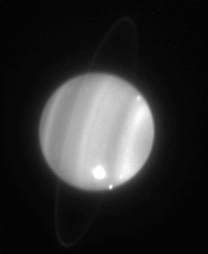

L'ai regardé un peu les images d'Uranus, à mon sens on voit clairement la tâche entre les deux bandes, ce n'est pas du tout un artéfact.
La dernière image d'Uranus avec ses anneaux est à tomber !
Merci ! :)
C'est fait avec un 8m quand même ! Et pas par moi. Avec de l'optique adaptative je suppose.

J'ai travaillé pas mal sur les dernières captures, le mieux que j'ai obtenu a été en combinant les couches R et R-IR pour les détails et j'ai utilisé une RGB alignée mais sans y appliquer des ondelettes pour le coloriage.
Je suis sur qu'il y a mieux comme traitement mais je ne trouve pas. Faut dire que j'ai l'habitude des mes traitements simples des captures webcam couleur, traiter avec R-IR R G et B c'est tout nouveau pour moi.
J'espère que photobucket ne compressera pas trop les jpeg...
Version 50%
Puis 80%
http://i40.photobucket.com/albums/e245/fisac/Astro/jupi_2011_10_14_2216_80.jpg
Et 100%
http://i40.photobucket.com/albums/e245/fisac/Astro/jupi_2011_10_14_2216_100.jpg

Je trouve ton dernier traitement remarquable :
Net et propre, pas de surosc, pas de bruit, une balance couleur agréable et crédible, un limbe impeccable.
