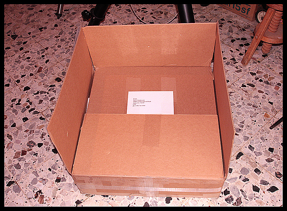

tiens un carton!!!!:wub:
vite ouvrons voir ce qu'il y a dedans!!!!!:be:

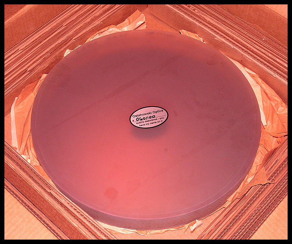

Hummm j'adore déja la couleur :wub::wub:( je ne sais pas pourquoi );)

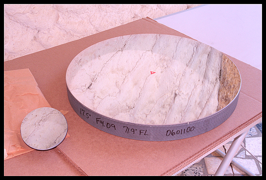

il n'y a pas à dire le ZERODUR c'est beauu!!!!! même de dos :be:
Coté face c'est pas mal non plus
Aluminure haute réflectivité ( 0.96 ) Miroir bien épais 47mm pour 445mm de diamètre , j'en avais marre des miroirs " Schwing Gom " :be: en plus le Zerodur en dehors des qualités intrinsèques qu'on lui connait , est un matériaux qui est plus dur que les verres classiques Pyrex Suprax et autre , donc moins de flexion

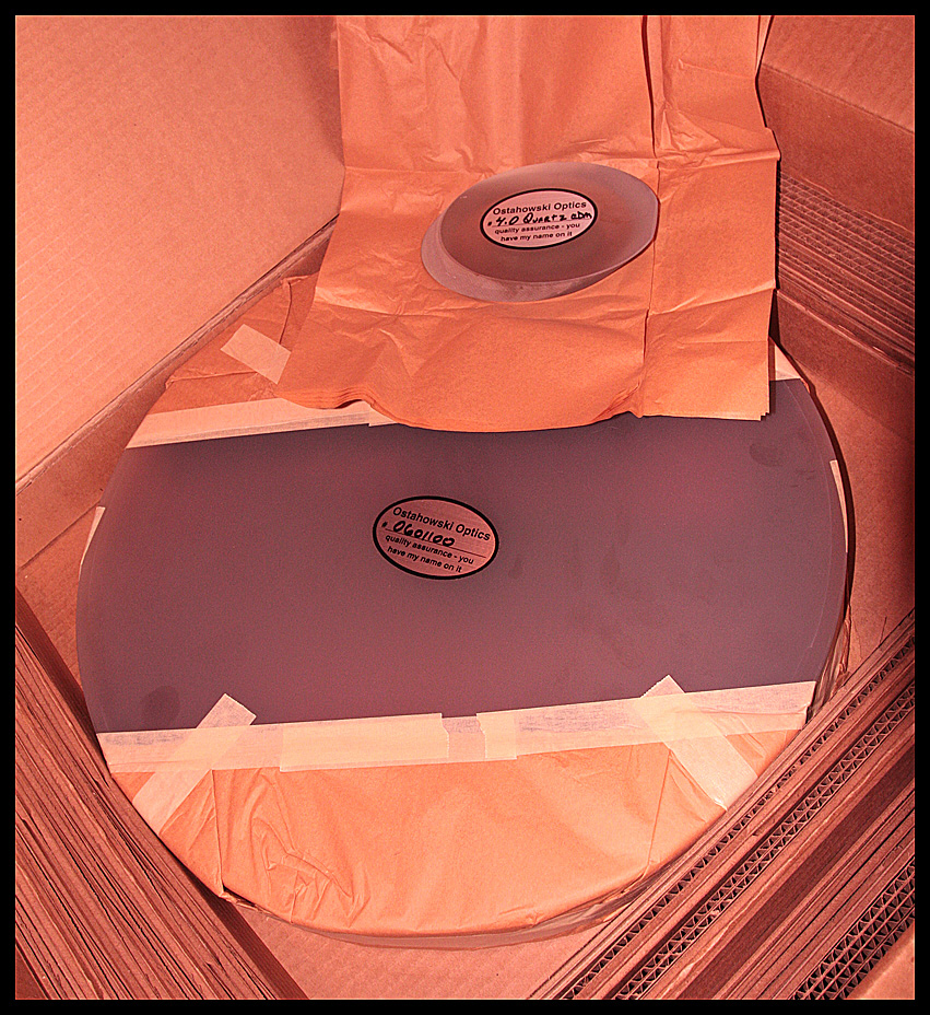

à noter que le secondaire est en quartz

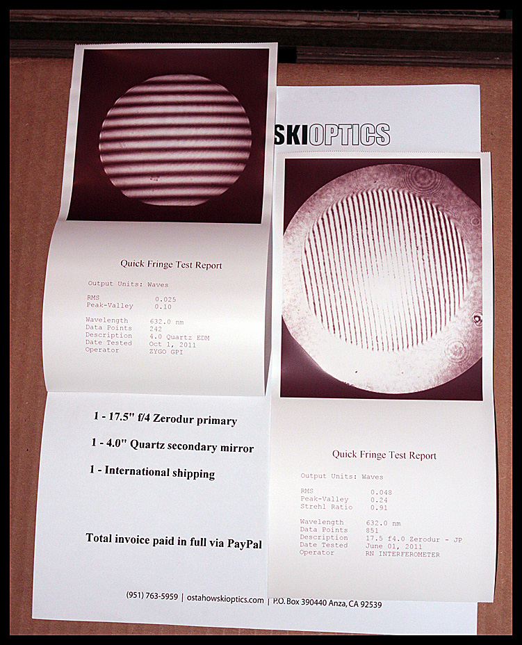

enfin le bulletin interfero des deux miroirs , Terrry est connu pour donner des tests qui tiennent la route , il n'annoncera jamais un L/8 un RMS de 50 et un Strehl de 0.98 pour un tel diamètre:rolleyes:
