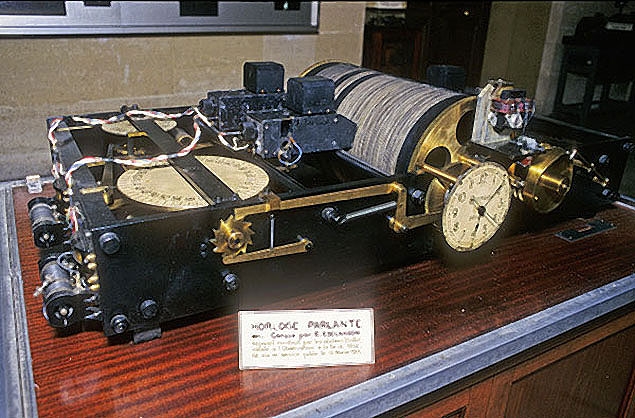

Voici la célèbre "horloge parlante" de 1933 :
Pour ceux que l'histoire moderne de l'astronomie intéresseraient, je leur signale que la revue mensuelle de la Société Astronomique de France l'Astronomie d'avril 1933 a publié, aux pages 145 à 153, un article rédigé par Ernest Esclangon lui-même, intitulé "L'horloge parlante de l'Observatoire de Paris" sur la mise en route de cette toute nouvelle "horloge parlante" (article qui ne fait que reproduire la conférence qu'Ernest Esclangon avait faite la soirée du mercredi 1er mars 1933 à l'amphithéâtre Descartes à la Sorbonne).
On y apprend, en lisant le haut de la page 151, qu'au tout début la fameuse phrase n'était pas, comme on le lit partout, « au quatrième top il sera exactement... » mais « au quatrième point il sera exactement... ». De plus, on apprend en lisant le bas de la page 155 que « Actuellement du reste, le poste de radio-diffusion des P.T.T. à Paris, relayé par les postes de la Tour-Eiffel, de Bordeaux Lafayette, de Grenoble, Lille, Lyon-la-Doua, fait entendre l'Horloge parlante de l'Observatoire, tous les matins vers 8h 30. Il y aurait lieu de multiplier cette audition au cours de la journée à des heures bien déterminées, audition qui n'immobilise le poste que pendant deux ou trois minutes. »
Cette horloge parlante, je le vérifie au moins une fois par mois (car j'adore avoir une précision exacte à la seconde près), est en total accord - à la seconde près - avec l'horloge atomique de Mainflingen "DCF77" tout près de Francfort (Allemagne) qui sur 77,5 kilohertz (3 868,3 mètres ondes longues) synchronise toutes les montres et horloges radio-pilotées dans un rayon de 1 500 kilomètres autour de cet émetteur (donc de Copenhague à Barcelone).

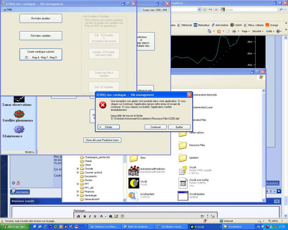

Alors là, chapeau, Fabrice !
Chez moi ça coince avec l'install !
J'obtiens le message d'erreur ci-joint à chaque fois que j'émets une commande !
[ATTACH]18097[/ATTACH]
Chez moi aussi, pas moyen !! Mais tu fais çà tellement bien que je profite de ce que tu fais !! :be:
