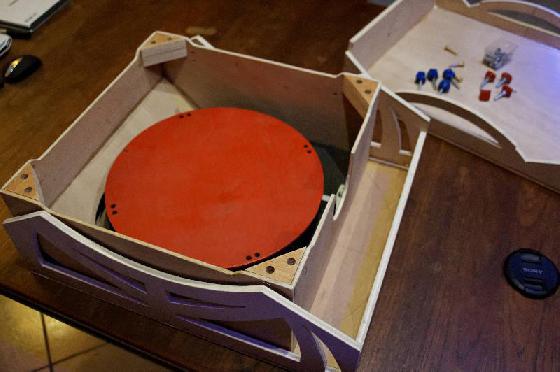

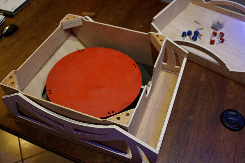

La valise est montée.
Le CTP n'est pas de très bonne qualité, j'ai mis du soin à dresser le rocker, un peu moins au dessus de valise... mais tout rentre en place.

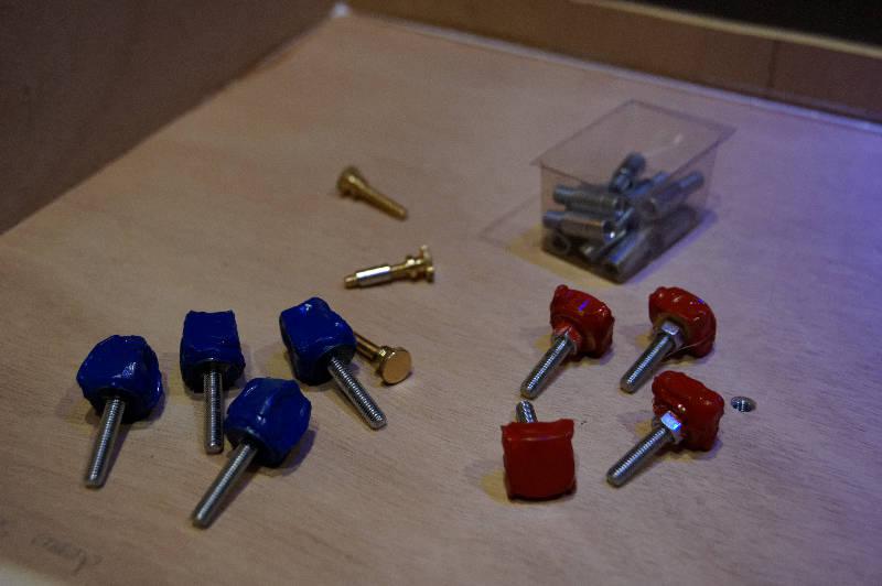

Raz le bol de fouiller le net pour les têtes moletées, alors BTR inox et pistolet à colle.
Chauffer un peu la vis, commencer par bien remplir le creux 6 pans de colle puis laisser déborder sur la rondelle laition, mouiller ses doigts, mettre en forme, au bout de 4 à 5 passes + un coup de bombe de couleur: les rouges pour les haches, les bleues pour serrer les tubes et ça roule.
Pas fait maison: le laiton pour la colim secondaire,
j'ai oublié de mettre la blanche bien plate et ronde pour le pivot du rocker:
Bon... je sais que je ne serais pas prêt pour noël, ce sera pour février, peut être! (reste araignée, support et cage secondaire!)

Super tes vis moletées, la classe !!

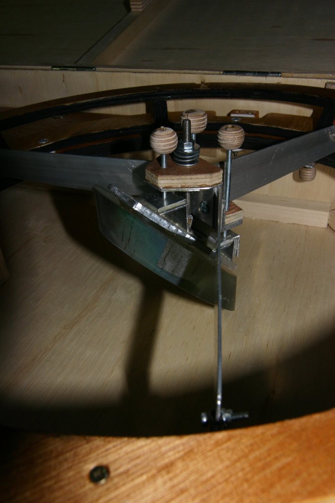

Pour l'heure j'ai fixé les patins sous les haches, et collé les plats d'alu: ça coulisse impec et comme la caisse est très ajustée ça ne risque pas de dérailler.
J'attaque la cage du secondaire.
Cordialement.

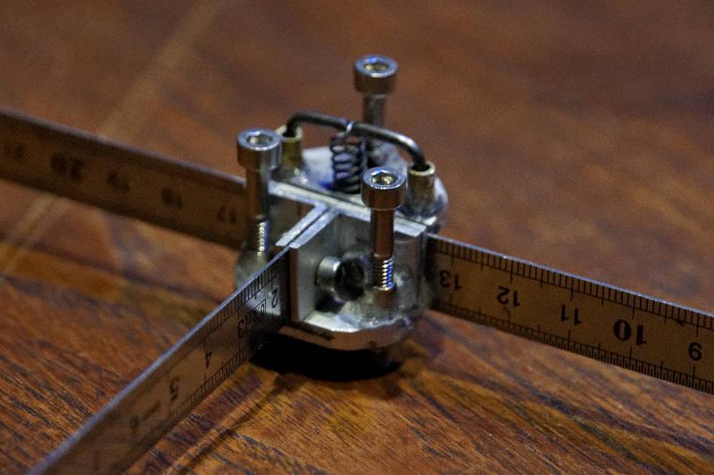

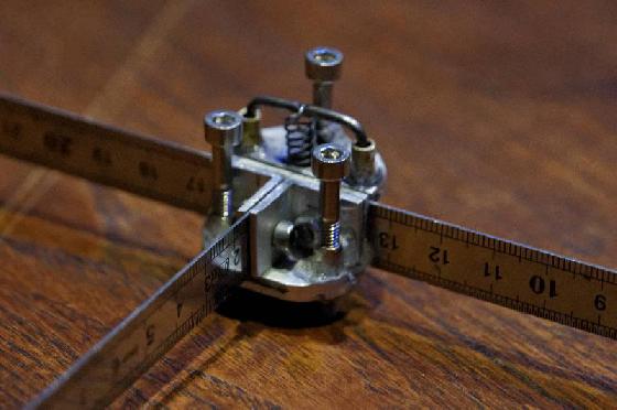

Serge: la seule chose qui bloblote un peu ce sont les vis de collimation qui conservent un petit jeu....:?:
J'ai mis du 4 car je ne trouvais pas de manchons taraudés en 3.
Je vais tester en passant un joint torique autour des 3 vis...
Sinon il faudra modifier le montage ou le refaire.
Je suis par ailleurs un peu inquiet de la souplesse des petits réglets.
Il se peut, si je trouve les éléments ad-hoc, que je refasse tout ça avec araignée carbone et vis de 3 dans des inserts sans jeu + l'expérience d'un premier montage.
Jean Marc.
Je pense qu'une fois que ton miroir sera plaqué sur ton araignée (grâce au ressort qui doit impérativement tirer fort !), les vis devraient perdre un peu de leur jeu.
De mon côté je ne remet pas en cause la rigidité des réglets (inox).

Aucun soucis à attendre des réglets ! C'est plus que suffisant pour un petit poids de 100 g de verre.
Oui, le ressort... faut ce qu'il faut...
un petit truc pour avoir des vis de réglage qui ne bloblottent pas. Le taraudage est fait non pas dans des petits manchons mais dans une pièce faite d'une épaisseur d'alu et d'une épaisseur de contreplaqué collées. L'alu est taraudé normalement avec un taraud. Le bois est juste percé et taraudé en force directement avec le boulon de serrage (on peut si on veut amorcer avec un taraud sur 2mm). Ca donne un filetage absolument sans jeu. Exemple sur mon bino :
Eric
Eric
J'aime bien le système pour le ressort, ainsi que tes vis moletées!
