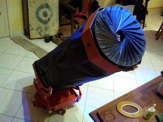

Et comme j'ai bien travaillé, j'ai eu ma récompense ce soir, vers 22h00 ayant achevé (ou presque il manque les élastiques en bas) d'habiller mon Strock, j'ai pu tester ma combi de ski, la jupe et le chapeau par 92% d'humidité et admirer encore Jupiter dont une petite Lune frôlait son balaise guerrier de père, un peu traîné dans la grande ourse, aperçu quelques belles densités d'étoiles, pas pu voir Orion trop noyée dans l'orange pétard du réverbère, et enfin vu les cercles de Hairy au milieu des arabesques de la turbulence et, en effet, la collimation n'est pas critique et se peaufine facilement sur une étoile.
La toile de spi est parfaite et étanche: elle ruisselait quand j'ai rangé et dedans tout est bien au sec, je n'ai même pas été gèné par la condensation!
Le chapeau claque c'est vraiment une idée génialissime, clic on le replie, clac on le déploie, c'est magique!
En plus, avec la jupe bien serrée sur les tubes (et je dois pouvoir encore améliorer ça) j'ai beaucoup moins de vibrations!
J'encourage chacun qui hésiterait à se lancer, c'est vraiment à la portée d'un bricoleur, ça nourrit les neurones, ça ravit l'imaginaire et en plus ça marche.

Rangé dans la boite, c'est bourré comme un oeuf, rien ne bouge.
Avec 2 oculaires, la quincaillerie, le laser et le colimateur + la frontale rouge: 11kg400, le sac à dos en toile légère doit faire dans les 600g !
Restent les tubes.
Au pire, pour l'avion, les oculaires sont dans les poches ou dans la banane et le tour est joué.
Il ne me reste qu'à chercher de beaux ciels, avec mon scope à l'abri dans son sac cabine....

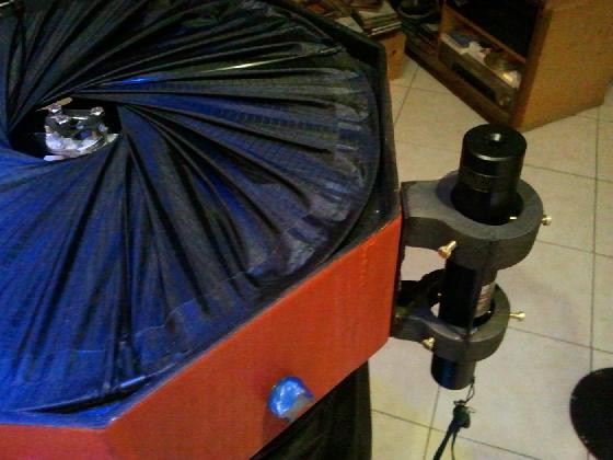

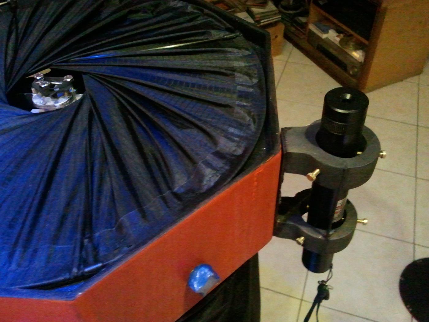

Toutes mes félicitations Jean-Marc, le scope est superbe, et surtout un grand bravo pour la confection du chapeau clac !!
J'aimerais bien équiper le mien avec cet accessoire, tu pourrais un peu détailler sa réalisation car j'ai un peu de mal avec :confused:
J'aime bien aussi ton support pour le laser, tu le démontes à chaque fois ou tu le laisses fixé sur la caisse secondaire ?

Salut Brice, merci !
Le chapeau c'est encore du direct live Pierre concept, faut juste trouver les composants qui vont bien, dans mon cas presque tout vient de chez
http://www.e-kite.net/jos/index.php?option=com_ekite_inf
jonc carbone de 2mm ( à refaire je préfèrerais du jonc fibre de verre moins fragile à la torsion, le carbone se délamine éventuellement si on force de travers en enfilant dans la toile, la fdv c'est ce que j'ai pris pour le haut de a jupe et c'est nickel, j'avais un vieux stock.)
en fait tu fais deux cercles en jonc qui puissent rentrer, légèrement en force, dans le retrait formé par la caisse du secondaire (en appui sur le diaphragme et qui force un peu sur les facettes,) à la fin tu raccordes les extrémités du jonc avec un bout de tube.
Coudre un rectangle de toile de spi: hauteur 29cm (pas plus si tu veux que ça fasse le clic clac magique) longueur 2pi xR + un chouilla pour la couture finale, tu couds une sorte d'ourlet (le long de chaque grand côté) dans le quel enfiler le jonc. Aide précieuse: le petit scotch double face très mince (trouvé aussi chez e kite) qui empêche le tissu de glisser quand tu couds.
Après vérif pile poil de la longueur, couture ensemble des petits côtés du rectangle pour fermer le cylindre.
Tu trouves aussi au même endroit des petits raccords en T diam intérieur 2mm (ils sont souples et c'est précieux pour le pliage).
J'ai fait4 encoches réparties au périmètre de chaque ourlet (bien en vis à vis), ensuite on enfile le jonc dans l'ourlet, à chaque encoche on enfile un raccord T, à la sortie on ferme le cercle avec petit raccord (tube laiton ou alu, boutique de modélisme).
Il ne reste plus qu'à relier deux à deux les raccords T par des joncs de 2mm coupés un poil plus long pour qu'ils restent bien en pression dans le tube et hop c'est fini!
Ensuite c'est comme chez ketchua: tu appuies en tournant un peu et le mouvement se finit tout seul. Magique.
Sur la photo on voit bien les raccords T et les tiges verticales qui se cintrent au repliage du chapeau:
La jupe: le haut pareil que le chapeau (plus des bouts de velcro pour plaquer ça au diaphragme), le bas... on se démerdes et à la fin je pense poser un bout d'élastique (ruban élastique de mercerie) et des bouts de velcro pour tendre tout ça. Ne pas oublier deux trous de passage des tiges de colimation je vais d'ailleurs revenir à la formule strock pour les tenir en place mon génial système en planche à pain est merdique: hier en démontant une tige s'est barrée et toc, le bout hexagonal qui claque sur le miroir.... grrrrr! Pas de bobo visible mais!
Le laser: c'est tiré de deux bouts de CTP 18mm, coupé percé, rectifié à la ponceuse à bande, des trous 2,5mm taraudés à 3 puis durcis à la cyano fluide pour les vis de colim. On solidarise les deux bouts de CTP sur une embase quelconque (alu, ou plaque carbone dans mon cas) vis + collage. Comme il reste de la liberté en rotation j'ai fait sur deux génératrices de la partie cylindrique des entailles bien parallèles à la scie et collé des bouts de jonc carbone qui relient les deux supports bois (ils sont donc reliés sur 3 génératrices et c'est donc bien raide et ça conserve sa géométrie). Percer l'embase et en face à face une facette de la cage, au diamètre extérieur d'un écrou insert (dans mon cas vis de 3mm, percement à 5mm) j'ai enfilé les inserts (griffes mises à plat à l'étau) de l'extérieur dans l'embase une pointe de colle: quand tu présente le truc sur la caisse le débord se loge dans les trous de la facette, il reste à visser ça de l'intérieur de la caisse avec des vis molletées qui vont bien.
Vu le format du truc: je dois démonter à chaque fois mais ça se remet impec en place et ça prend 30 secondes.
De toute façon, pour peu que tu touches la colim du scope tu dois réaligner le laser, c'est pas critique et merveilleusement efficace: tu vises un e étoile et elle est dans le cadre (ou inversement tu as vu quelque chose quelque part en explorant la grande ourse, tu sors l'oeil de l'oculaire, un coup de laser et tu peux repérer ou se trouve ce bel objet dans la carte générale du ciel).
Faut pas en abuser et éviter les avions...

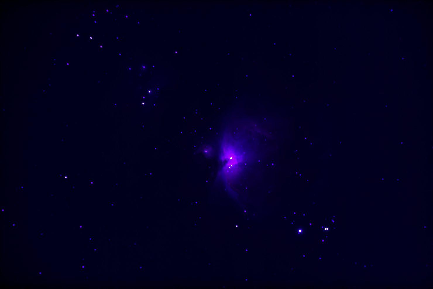

23h00:
Pendant que la Lulu faisait M42 (repérée hier avec le Strock et les jumeles) Clic Clac Canon
Juste à côté Clin d'oeil Strockien à Jupiter qui s'incline chaque jour un peu plus, puis je tentais de repérer M76: j'ai cru apercevoir une petite zone floue, le ciel devenait un peu crade et ... réverbères, mais bon je crois bien que je sais à peu près ou elle est.
