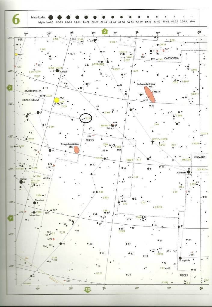

Bien que j'ai observé pas mal d'objets cette nuit, c'est un mini Croa que je vous propose puisque qu'il ne sera question que d'une seule....étoile.
Donc belle surprise hier soir alors que j'écumais les constellations d'Andromède et du Triangle tout en suivant le transit de Io.
Lors de mes observations je pointe systématiquement toutes les étoiles doubles (notées sur le Pocket Sky Atlas) que je rencontre. Je prends soin de noter soigneusement ce que je vois à l'oculaire et plus tard je compare avec la réalité en utilisant le Cambridge (Double Star Atlas ) ou Stellarium/ Coelix.
Alors que je pensais avoir pointé une double banale et modeste ce fût l'heureuse surprise à l'oculaire.
A X115 la principale de magnitude 6 pour le PSA est accompagnée de deux petites billes, faibles, rapprochées l'une de l'autre. J'aime cette configuration aussi je prends le temps de bien observer pour estimer les séparations. Cependant il me semble que la principale n'est pas très "nette" malgré tout le soin apporté à la mise au point.
Je change donc d'oculaire; à X167, puis à X262 elle même se dédouble, une autre petite bille de faible magnitude est collée à l'étoile A.
La supposée double devenue quadruple a donc trois compagnons faibles mais parfaitement visibles. La similitude avec une étoile et son cortège de planète est saississant. Un système planétaire mais à l'échelle stellaire. Néanmoins j'ignore s'il s'agit d'un rapprochement physique ou seulement optique.
Le Cambridge me dit ce matin que cette étoile porte le nom de Sigma 133.
-Magnitude 6.8 pour le principale.
-10.3/10.6 et 10.6 pour ses compagnons.
-Séparations 3"/23"/24".
Les trois étant du même coté de l'étoile principale, les deux derniers forment une paire assez rapprochée.
Sigma 133 décrit un triangle rectangle avec M33 et Mirach (béta And). Elle se situe dans la constellation d'Andromède en lisière de celle du Triangle.
Autre possibilité pour la trouver: pratiquement à mi chemin entre M33 et Upsilon And.
Matériel utilisé 400 OO, Uwan16/7, Nag11
Merci de m'avoir lu.

Stellarium semble la nommer HIP 7201. Sa distance serait de 484 al.
Merci pour les précisions!
Donc il s'agit bien du sigma de Struve (père)
Par contre, pas trouvé d'infos (système multiple ou pas?) supplémentaires.

J'ai regardé sur mon logiciel "Guide 8" les coordonnées exactes de l'étoile principale "HIP 7201" : pour l'équinoxe d'aujourd'hui (J2011,8) l'étoile principale (magnitude +6,663) est située dans la constellation d'Andromède par :
  • Ascension Droite : 01h 33m 28,500s ;
  • Déclinaison : 35° 54' 10,310" Nord.
A 3,02" au Sud il y a une autre étoile (magnitude +9,374) qui a les coordonnées suivantes :
  • Ascension Droite : 01h 33m 28,448s ;
  • Déclinaison : 35° 54' 07,288" Nord.
A 20,42" au Sud de la deuxième étoile il y a une troisième étoile (magnitude +10,601) qui a les coordonnées suivantes :
  • Ascension Droite : 01h 33m 28,262s ;
  • Déclinaison : 35° 53' 46,889" Nord.
En revanche, je n'ai point vu la quatrième étoile que tu as indiquée. Si j'ai bien compris c'est une étoile collée à la troisième étoile, c'est bien cela ? :?: Bizarre que cette quatrième étoile n'apparaisse point avec "Guide 8" qui fait pourtant apparaître des étoiles bien plus faibles (jusqu'à la magnitude +20,9).
Quelqu'un aurait-il les coordonnées de cette mystérieuse quatrième étoile ? :?:

Bonjour Roger
Merci pour ta visite et pour tes recherches.
Pour résumer:
- l'étoile principale de magnitude 6.7 environ (j'ai coupé la poire en deux entre l'estimation donnée par le Cambridge et celle que tu indiques tirée de ton logiciel "Guide 8")
- une deuxième à 3", de mag entre 9 et 10
- une troisième de mag 10.6. Le Cambridge la situe à 23".
- une quatrième de même magnitude que la précédente à 24" de la principale.
Ces deux dernières sont relativement proches l'une de l'autre (sans être collées) puisque elles étaient parfaitement distinctes à X115.
Dès que le temps le permettra je retournerai voir ce système plutôt original et qui nous donne du fil à retordre.
