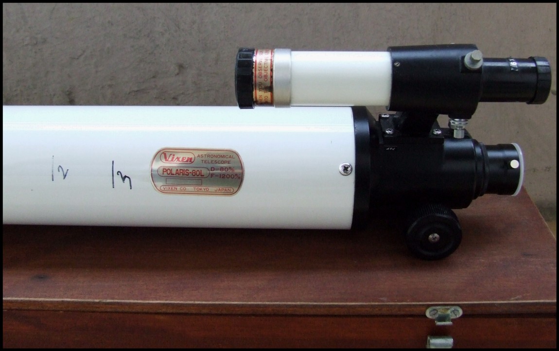

Je confirme ce que dit lulu105. J'ai fait la manip sur une Perl Vixen 80/1200. On remplace la raccord 24.5 par un raccord 31.75. Il n'y a pas de vignettage ni de modification du tirage.
Ici on voit bien l'embout mais malheureusement le PO est rentré à fond, on ne voit donc pas le tube chromé coulissant.
Il faut bien vérifier que l'embout 24,5 se dévisse. Il doit être fixé par un filetage qui fait dans les 36mm.
Par contre pas d'accord sur un raccord 2 pouces si c'est comparable à ma lunette. Le diamètre du tube du PO est inférieur, donc le 2'' n'aurait aucun intérêt.
J'ai acheté la nouvelle pièce chez Equinoxe à Lyon, lequel se fournit chez Médas à Vichy. Le prix était du même ordre que chez TS.
Edit: je précise. On doit trouver dans l'ordre le tube chromé coulissant du PO / Une bague noire vissée au bout de ce tube / l'embout noir également vissé dans la bague précédente. Seule la dernière pièce est à changer.

Oui mais sur les lunettes de cette génération, encore équipées en 24,5, le tube du PO est plus petit que le 2'', et lui on ne peut pas le changer, donc il diaphragme le 2''. D'ailleurs je ne crois pas qu'un tel raccord 2'' interchangeable avec le 24.5, existe.
D'ailleurs les embouts 31.75 ne sont pas filetés comme sur les embouts chinois plus récents.
J'ai eu monté une bague T2 sur cette lunette, avec un 24x36 (et un très fort vignettage), mais il y avait une bague spéciale avec le filetage 36mm (environ), qui remplaçait l'embout initial. Bref ce n'est pas vraiment fait idéalement pour ça.

il est tout de même curieux ce PO...
Sur la photo on a l'impression que le RC est en 2" et d'une certaine façon est vissé sur le tube...:?: Etrange.
