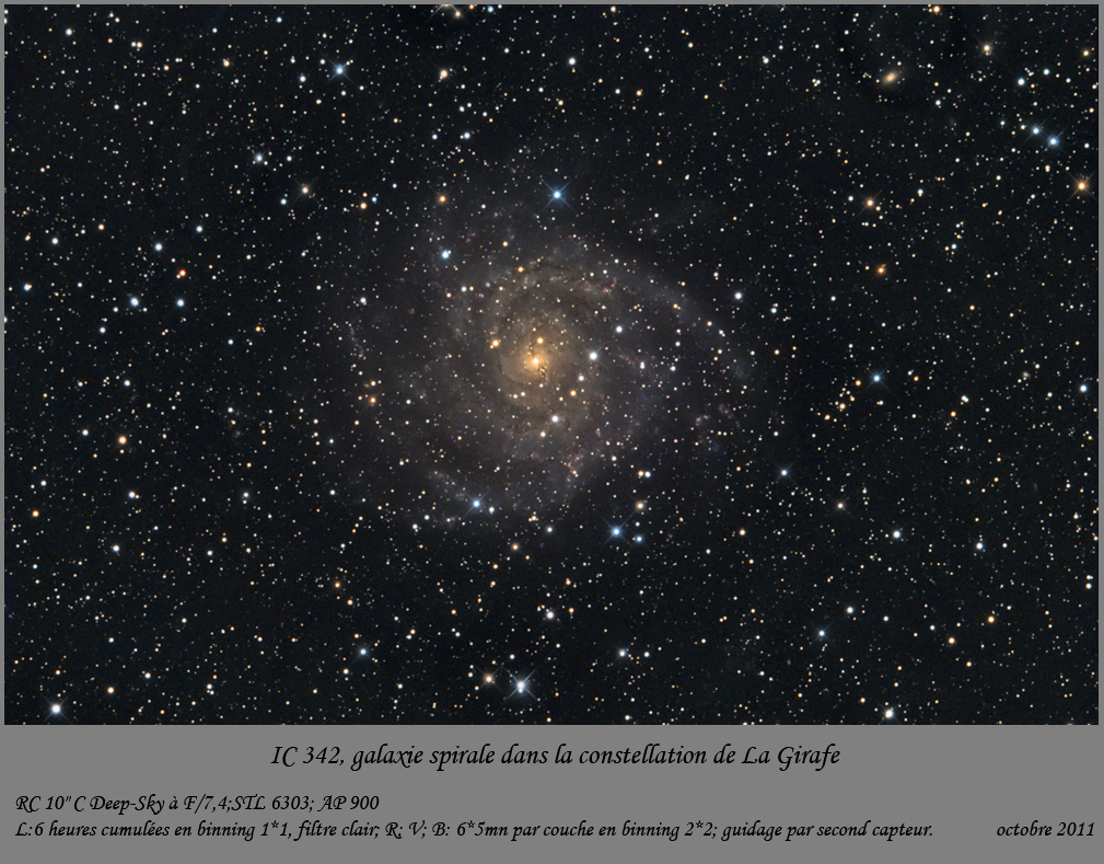

Enfin une image, cela faisait si longtemps que le ciel nous boudait!!!
Voici une galaxie particulièrement difficile à photographier, tant sa luminosité surfacique est faible; il s'agit d'une belle spirale vue de face dans la constellation de La Girafe, IC 342;
Je m'y suis collé trois nuits de suite pour y arriver! la première nuit j'ai fait des poses de trois minutes, seulement 18 car de fins cirrus couvraient le ciel; sur la finale on distinguait faiblement la galaxie; avant hier deuxième essai,avec des poses de 5 minutes, une trentaine, avec un résultat meilleur, mais pas assez péchu; donc re re hier soir, avec des poses de 10 mn unitaires, le ciel étant beaucoup plus propre et sans ces maudits nuages fins, puis les poses couleurs comme d'habitude, 6 fois 5 mn en binning 2*2;
Au final l'image me plait assez, avec pas mal de monde en arrière plan;
Pour le forum, je vous poste l'image plein champ réduite à 1000 pixels et avec un clic, c'est l'image à sa taille d'acquisition que j'ai comprimé à 8 pour qu'elle soit regardable (ici taille 1 Méga), car sans compression (12) elle fait plus de 7 méga....
Les images:
Pour ceux qui s'intéressent au capteur 1603 (le 6303 c'est quatre fois le 1603...) sur les poses unitaires de 10 mn en clair, pas de blooming ;
l'étoile-guide était de magnitude 10,2 et la durée d'acquisition était de 3 secondes en clair, et de 5 secondes pour les couches couleurs;
Sur l'image finale j'ai fait une réduction d'étoile sur la dizaine de celles qui le méritaient, avec la fonction filtre--déformation---sphérisation sous photoshop; cette manœuvre ne fonctionne que si l'image finale est en 8 bits RVB

6 heures de luminance, la réputation d'objet faible de IC342 n'est vraiment plus à faire. Mais au final, tu obtiens un bon résultat.
Petit bémol sur la full, on voit un résidu de flat en haut à droite au niveau de la petite galaxie.

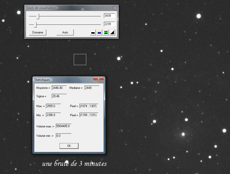

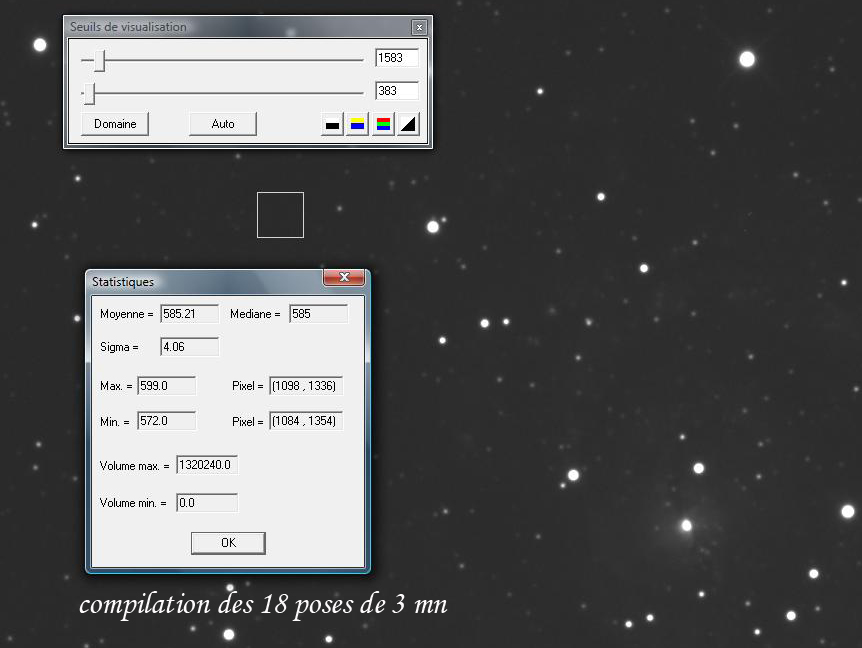

J'avais déjà imagé cette galaxie, il y a qques années, avec le C11 couplé à la ST8, il y a deux ans avec le RC avec la QSI 583 (vendue!!), et cette fois -ci avec le RC couplé avec la 6303 afin de profiter du grand champ offert par ce capteur; je savais bien que la luminosité surfacique était assez faible, d'où la tentation de faire des poses unitaires assez longues, mais là se posait le problème bien connu et récurent: quel temps de pose et combien de poses...et le blomming qui risquait de transformer une image en pelote d'épingles:
on commence petit bras, avec des poses de trois minutes, et voici une copie d'écran passée sous Iris (Christian va être ravi !!)

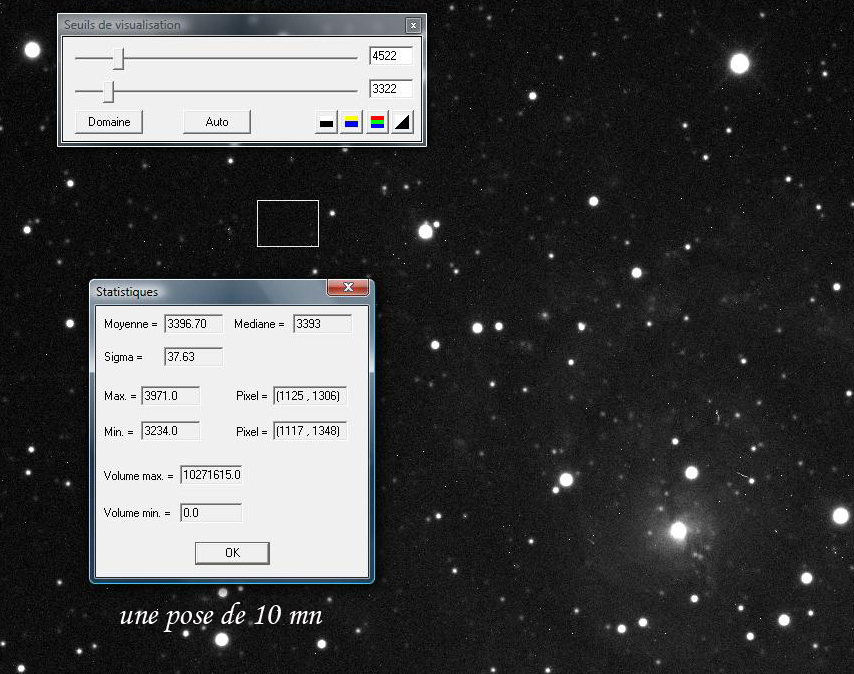

On peut visiblement aller plus loin, je fais des poses de 5 minutes; comme le résultat est encore bon, on essaie dix minutes unitaires, et voilà ce que cela donne avec Iris:
J'ai essayé de choisir à peu près la même zone de l'image pour pouvoir comparer ce qui est comparable...
"Marc" en effet, en haut à droite persiste un petit halo plus sombre qui aurait du être effacé par les flats; je ne comprends pas pourquoi les flats "fonctionnent" sur 95% de l'image et pas dans un coin...bizarre; le mieux serait que je passe un coup de soufflette sur les filtres! :)
Jean-Pierre, je pense qu'avec les images des brutes tu pourras constater que des poses de 10 mn avec un ciel assez sombre, ça passe; il y a le filtre "Clair" Baader monté sur la roue à filtres.

Régis, ben un résidu de flat c'est ce qui reste malgré la division de l'image finale brute par le master flat.. ici c'est le halo sombre qui entoure la petite galaxie en haut à droite de l'image;
