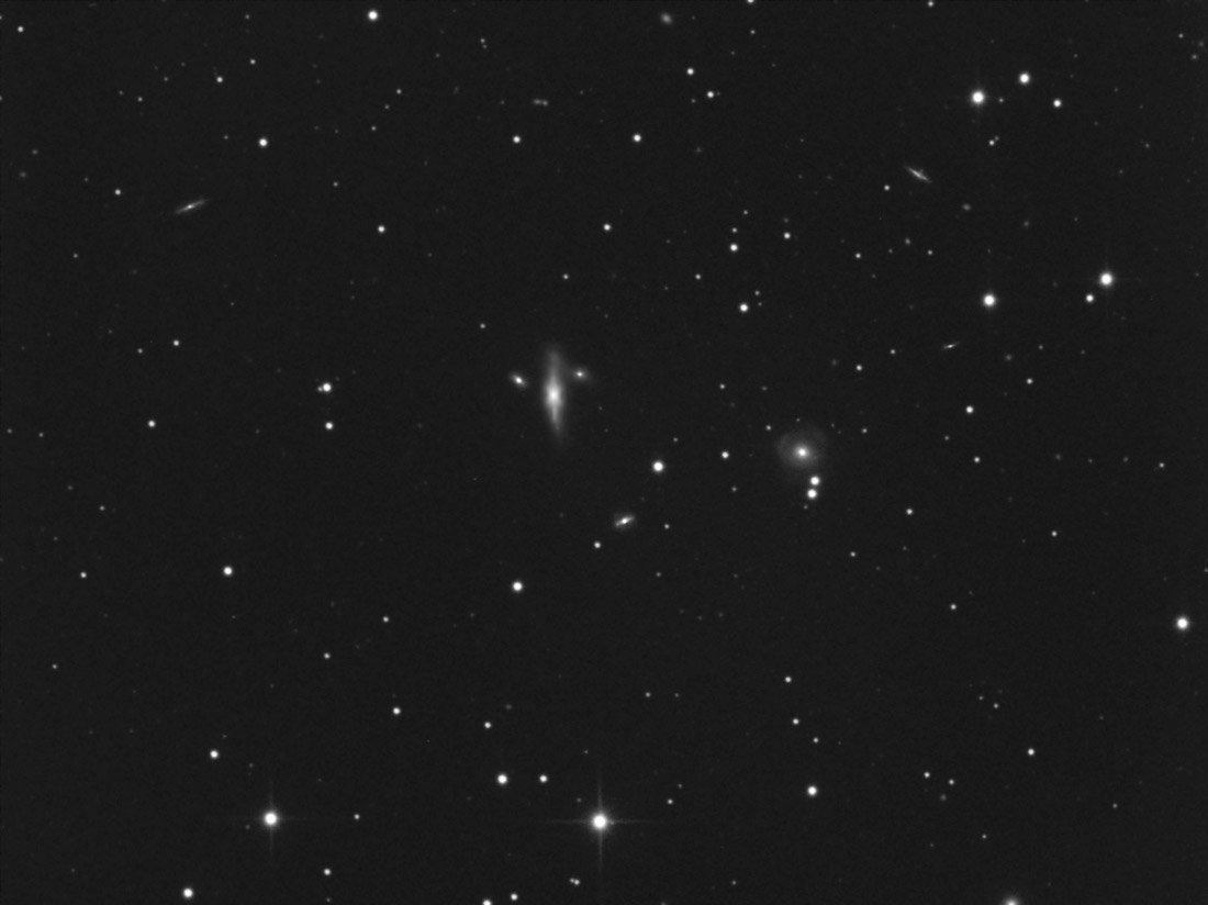

j'en ai profité pour traiter mon test de la veille
oh pas grand chose, seulement 9*3mn sur ce cluster de galaxies situées entre 164 et 219 millions d'années lumière dans les Poissons
le résultat de ces quelques poses étant très bruité, (Bruit (écart-type) = 19.93), j'ai utilisé la fonction ">WAVELET_FILTER 19.93 3 5" d'Iris et cela m'a un peu beaucoup sauvé l'image
ngc128.jpg?psid=1

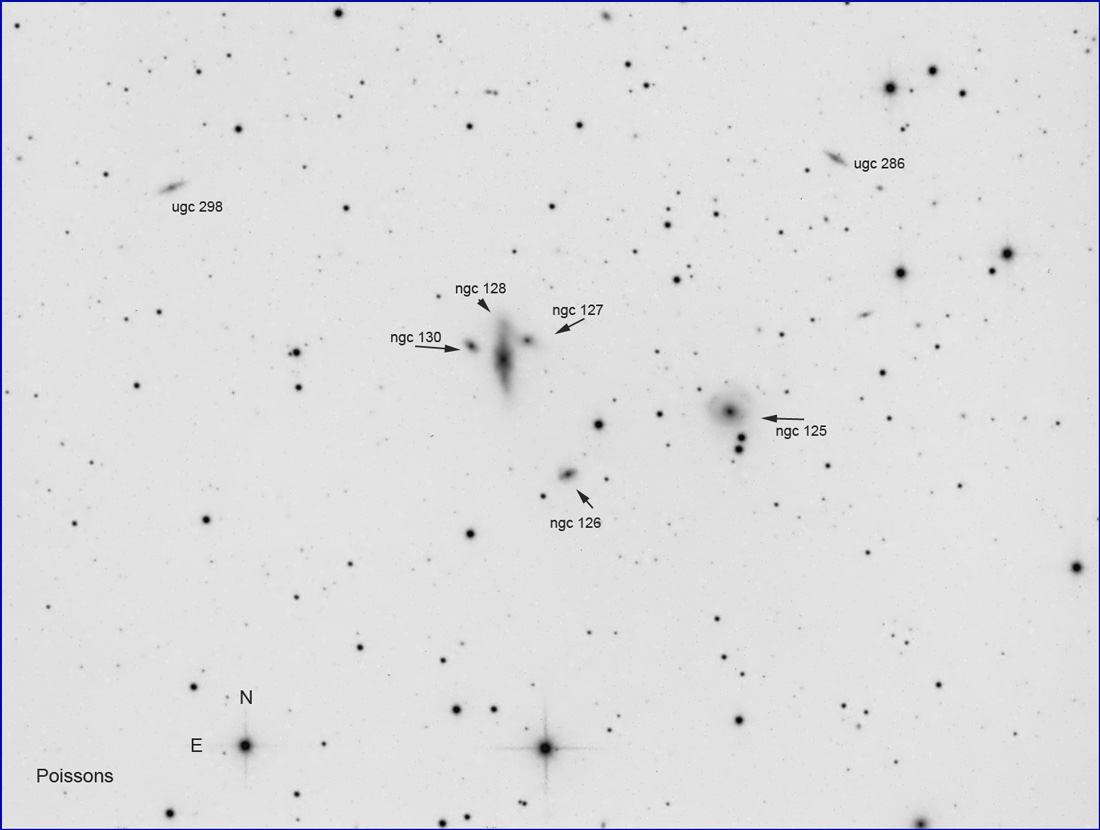

NGC 127 semble toucher 128 or elle est en avant plan de 6 millions AL
ngc128_neg.jpg?psid=1

Bon-sang que j'aime tes fonds de ciel , je ne connaissais pas cette fonction ">WAVELET_FILTER comment détermines- tu ces coefficients 19.93 3 5" , as-tu essayé les fonctions filtre adaptatif ou le filtre gaussien sélectif?

Un beau petit groupe de galaxies,mais je ne suis pas convaincu par tes wavelets.En regardant bien ton fond,on remarque beaucoup de "points noirs",sur toute l'image.
Jean-Pierre

Merci d'être passé voir ma modeste image :)
  LGT150 a dit :
... comment détermines- tu ces coefficients 19.93 3 5" , as-tu essayé les fonctions filtre adaptatif ou le filtre gaussien sélectif?
le premier est la valeur du bruit que donne l'info statistique et pour les autres, j'ai fait pas mal d'essais
oui j'ai essayé les fonctions adaptative et gaussien, c'est un peu différent

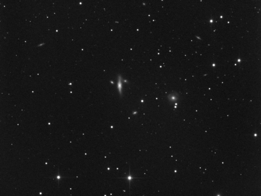

  j_pbeausoleil 06 a dit :
c'est vrai, de toutes façons elle aurait besoin de trois fois plus de poses
Merci Gérard j'ai essayé sur une de mes images d'une manière empirique avec tes valeurs et çà donnais un résultat plus fin . Je garde sous le coude.

Sinon tu as aussi la fonction "mmse (sigma) (x poses)" qui adoucit ton image lorsque le bruit est assourdissant.
je viens d'essayer mais avec si peu de brutes ce n'est pas convainquant
il y aura des jours meilleurs :)

Malgré les points noirs (centre de l'image), je préfère ta première version plus homogène !

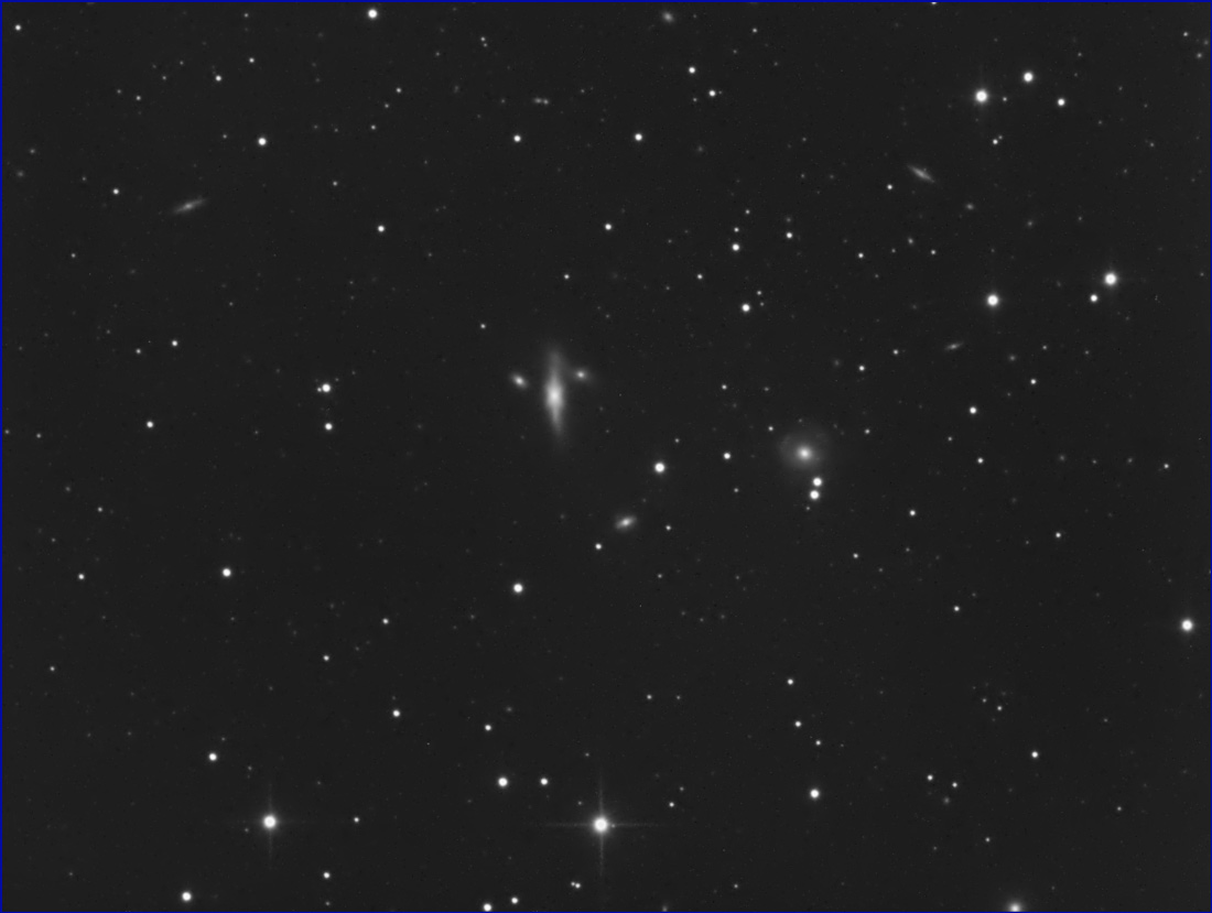

Maitre Gerard, 2° est intéressante aussi.
Ayant d'habitude du bruit avec mon APN j'applique un traitement facile visant à homogénéiser le fond du ciel sans appliquer de filtre flou.
Ma méthode depuis toshop et la fonction remplacement couleur du menu image.
Il faut sélectionner un seuil qui correspond aux grains noirs (avec la pipette je n'arrive jamais, mais tu clique sur la couleur sélectionnée avec la pipette et tu l'édite) tu augmente la luminosité de 2% et tu ajuste le seuil de tolérance (entre 3 et 10%) selon le résultat.
Ici ça à tellement lisse que j'ai réinjecter 10% du calque en dessous.
Voici l'image dé-bruité avec ma méthode :
Aussi un RL2 20 0 sur le glx du centre depuis Iris.
C'est des fantômes bien palot que tu chasse la.
Facile cette méthode, non?
Bien-sur elle ne fait pas apparaitre de détails des poses supplémentaires, ça se fait sur le terrain et ps au traitement.
Modifié par Siegfried_M31

Pour la peine j'ai de-convoluer les 2 petites glx en haut à droite et à gauche avec RL2.
