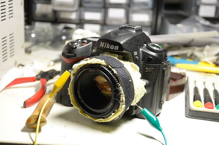

après réflexion, je décide de défiltrer le D90 pour tester... sueur froide arrivé au niveau de capteur, j'enlève la première protection, j'enlève le filtre ir cut, je remonte tout, hop ça fonctionne !!
fallait s'y attendre, l'infini est devenue inaccessible avec mon p'tit Af50 1.8d. qu'à cela ne tienne ==> démontage de l'objectif, analyse, dremel ... oui on peut découper à l'intérieur ^^ hop, infini et même plus devenue possible ^^
photo du boitier avec sa chaussette réchauffante pour l'hiver, 15 résistances 1/4 de watt 2.2 ohms en série, conso 0.44A, ça fonctionne.
