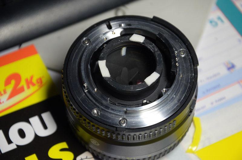

CLS CCD reçu : montage maison et test dans la soirée :p
Modifié par PatS
donc voici le résultat du test. le premier montage était fait avec des bandes velcros. pas top du tout. le miroir touchais régulièrement le filtre lors de la prise, le filtre n'était jamais dans l'axe optique, je n'ose même pas présenter les brutes... et pourtant le résultat m'a surpris !
