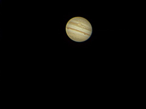

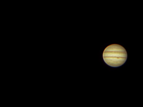

On peut faire ça ! (prise il y a 15 mn au dob 200! en direct live ! :be:
ou ça ! (21h30 hl)
Film puis registax 4
ou ça ! (21h30 hl)
pas de suivi !! je place Juju en bord de champ, je filme, je la laisse traverser puis je coupe ! Registax arrive à recadrer puis à empiler toutes les images du film ! c'est mÂAAgique !

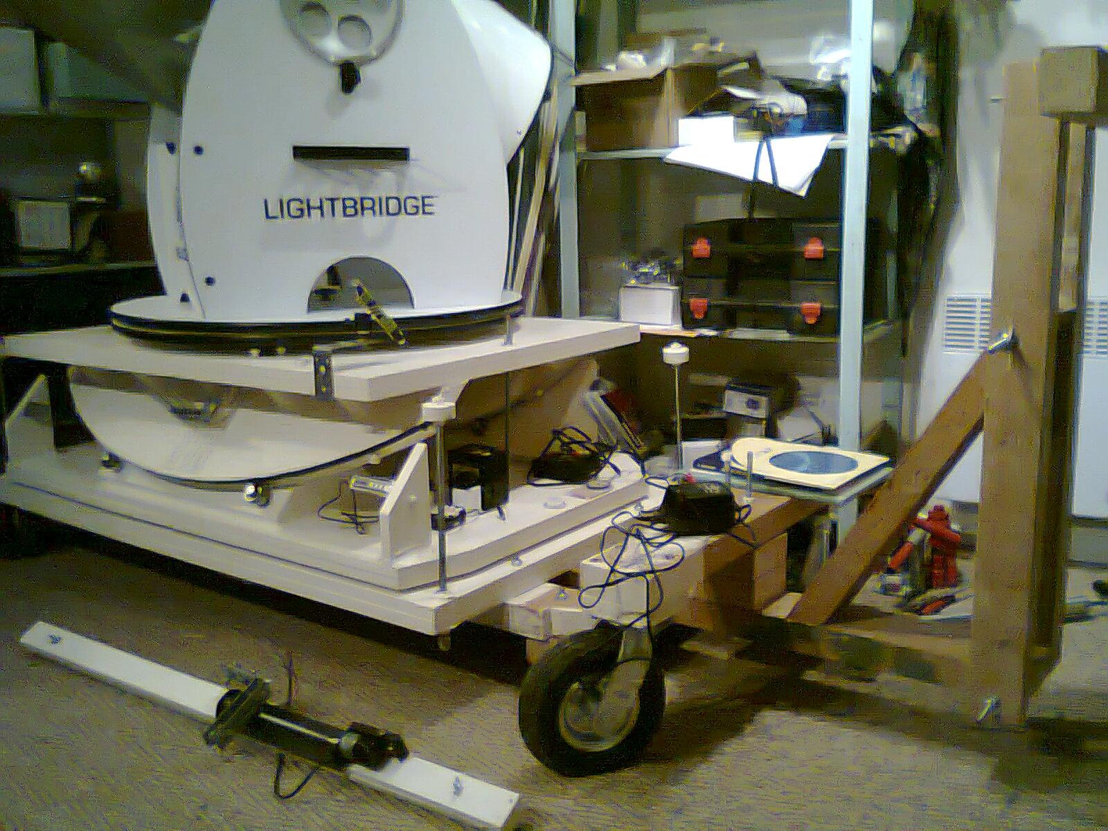

Teter, j'étais un peu dans le même cas que toi avec mon Dobson. Et puis j'ai fini par me faire une table equatoriale : j'ai craqué, que les purs dobsoniens me pardonnent :wub:
Même en visuel, cela m'a permis de pousser les grossissements : j'ai redécouvert un autre instrument ...
Comme je n'avais pas trop de temps et que tout cela me paraissait hors de portée, j'ai passé presque un an à me documenter sur les tables ... et puis en moins de deux mois, j'ai fabriqué une sorte de panzer sur chariot ...
La table est vraiment mastoc (elle fait bien ses 80 kg avec une épaisseur de 45 mm pour le plateau / le télescope fais un peu moins de 60 Kg )
Je n'aurais jamais pensé pouvoir y arriver (même pas un établis ...) . C'est un menuisier sympa qui m'a découpé les secteurs (32 mm d'épaisseur) sur base du plan fourni (le secteur nord fait 1 mètre de long) / le reste des découpes a été fait en grande surface (que des carrés et rectangles ...). Le bois est en agglo noyé dans une très épaisse couche de peinture isolante (l'agglo est moins cher) / pas de soucis d'humidité constaté.
La motorisation est un recyclage du JMI pour Dobson ( 1 seul moteur les autres sont inutiles)
Pour éviter que le moteur soit en "poussée", la table est en position "haute" , le moteur (ecrou tige filetée) freine simplement la "redescente" du plateau en position "centrale" : cela donne un mouvement doux et régulier (vu la longueur et le diamètre des secteurs cela laisse pas mal de temps de suivi avant de réembrayer)
Je ne sais pas si c'est le coté mastoc qui a payé, mais le résultat de suivi est au dela de mes espérances (et pourtant j'ai collé et vissé tout ça avec des imperfections ...parfois grossières)
Pour la mise en station : boussole (dépose en plein jour) puis laser vert pointé sur la polaire, je "balance" de gauche à droite le plateau sur ses roulements jusqu'à ce que le laser (sur rotule solidaire du plateau -a régler aussi par tatonnement - ) marque bien le centre du cercle imaginaire autour de la polaire suites aux réglages successifs. Il faut 1/4 d'heure pour la mise en station et c'est plutôt joli à voir :rolleyes: (il y a deux plateaux dont un "base" / le tout peut donc pivoter en AD et declinaison ce qui permet de régler finement la mise en station / = 2 axes equatoriaux en quelque sorte). Les temps de suivi sont sympa (très bons résultats de suivi à l'oculaire réticulé de 9mm - 1800 de focale / J'espérais 20 seconde sans correction, les deux premières sorties ont donné de 1 à 2 minutes ... j'espère que l'avenir le confirmera et que ce n'est pas la chance du "débutant" , une erreur de chrono ou ma vue qui baisse : à confirmer)
Pour la photo, j'attends une SPC900 modifiée en longue pose + capteur N&B (ICX618AL / meilleure sensibilité que l'original) de chez JTW astronomie (179 euros). Elle correspond à "l'équivalent focale" d'un oculaire de 8mm . Je l'ai préféré à une PLA-C+ en raison de la sensibilité du capteur pour le même prix. La PLA-C+ permet une sequence d'image plus élevée, ce qui permet - à priori - de passer au travers des trous de turbulence plus facilement : à confirmer aussi à l'usage de la SPC, + sensibilité pour le ciel profond à tester.
Je dois tout apprendre pour me servir de la SPC / jamais fait de photo de ce genre, suis un vrai zéro pour l'instant.:?:
Il faudra faire du cheval sur la monture pour faire un cadrage , même avec le moteur et tout le toutim, ça reste un dobson ... mais plein de lumière en haut de l'échelle !!!
Dès que j'aurai fait des tests et des essais photo, je les publierai dans quelques semaines (j'espère avant) : avec moteur, sans moteur, planète (jupiter/lune) et peut-être un peu de ciel profond mais là , ça reste encore bien hasardeux ...
Le dob est un T400 mais vu l'encombrement avec la table (un peu haute), en matière de photo , ce n'est pas forcément le plus pratique , je vous raconterai si je suis tombé du cheval ou pas après le tout premier rodéo photo :confused:
(pour le pc portable : 50 € sur e-bay / une vraie bouse, mais en gonflant la mémoire pour 20€ ça le fait !)
En tout, cela fait un équipement photo complet (avec PC) pour moins de 250 € : on verra bien le résultat.
A bientôt :)

Pour les plans , je tacherai de publier/te transmettre les éléments et bons liens prochainement (matrice excel de calcul des dimensions par exemple). Je n'ai pas beaucoup d'outillage (vraiment pas beaucoup) mais le modèle de table que j'ai retenu a permis de "jouer aux légos" sans être un grand bricoleur: toutes les pièces peuvent être réalisées en grande surface de bricolage à bon prix (carrés, rectangles), pour les secteurs, j'ai même vu des étagères en "demie lune" à 10 € qui pourraient faire l'affaire pour un T200.
Avec un peu d'astuce on peut se passer de "percer droit" ... et avoir un ecrou (et un roulement de secteur) parfaitement à l'équerre avec un plan en bois par exemple . C'est ce genre de petits trucs qui fait qu'on y arrive. Les plans, les modèles on en trouve plein sur l'internet, mais les petites astuces quand on a pas beaucoup d'outillage ou que l'on est pas un grand bricoleur, il faut les inventer. J'en ai trouvé quelques unes, j'ai commis quelques erreurs ... mais le suivi est bon !
Ce n'est vraiment et quasiement que du collage et un peu de vis (colle araldite à 40 € les 2,5 Kg - commerce pour bateaux et joints congés - / il en a fallu 3,5 Kg pour ma table -gros modèle- nettement moins pour une table plus petite).
Je tiens à partager cela car au début, comme toi à priori, je ne me sentais pas très confiant pour réussir un bricolage de ce genre.
Tout ce qu'on cherche à faire , c'est un plateau qui "dans l'absolu" tourne de 360° en 24H (on a besoin que de quelques degrés ...)
Pour les moteurs, le plus délicat, il y a moyen de faire pour assez bon marché, soit en occasion, soit chez des spécialistes en modélisme (j'avais la chance d'avoir un moteur JMI + raquette que j'ai reconverti / je ne recommande pas de motoriser de l'azimutal c'est trop galère et fonctionne très mal, même si la motorisation est "parfaite").
Je prépare les élements et tâche de transmettre ça . Ceux qui hésitent ne doivent pas se laisser impressionner (ce qui était mon cas) par une difficulté qui est surtout apparente.
Réaliser une table n'est dans le fond pas très compliqué (après coup ...) ... et on peu commettre quelques imperfections , ça marche quand même ;-)
A bientôt ! :)
A bientôt :)

Avec trois fois rien en outillage (colle, visseuse, scie, perceuse ... même pas d'atelier)
p><p>Au niveau des plans, le plus important, c
Je n'ai pas encore trouvé ou on peu déposer les plans sur le site (idéalement les explications qui vont avec sont plus importantes mais je n'ai rien préparé pour l'instant côté texte :wub: )
Les plans mériteraient d'être un peu retravaillé et commentés mais pour un premier jet ... ils ont aussi été conçus pour que l'engin passe dans une porte de 82 cm. Tout est démontable.
Des amateurs ont réalisé des choses bien meilleures, plus esthétiques et ... plus basse ... Ici, un petit escabeau 3 marches est nécessaire (la première est suffisante, le seconde ou 3 ème pour les plus jeunes ou + petits ... 1800 de focale )
Les + : stabilité / amplitude / réglages / pratique à la dépose (charriot)
Les - : encombrement / poids / hauteur mais pour un dob de 60 Kg ...
Je regarde pour la dépose des plans quelque part ... si vous avez une idée , faites signe
