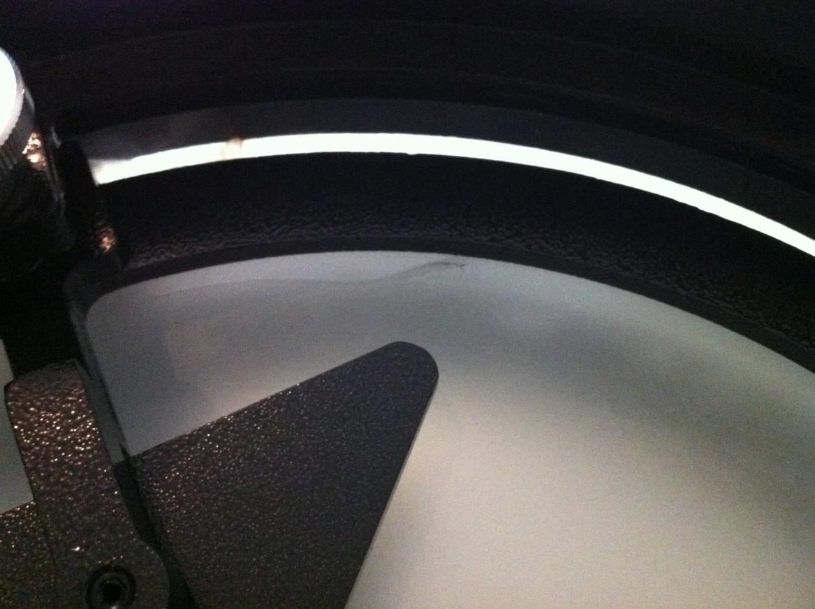

du coup mon petit pb de mise au point régler merci encore a vous, j'ai pensé a mon primaire et a cette petite fissure ou défaut a l’intérieur du miroir qu'en pensez vous? dois je le renvoyer ou c'est pas grave? on vois ce (défaut ) du coté non réfléchissant
merci d'avance

On ne vois pas bien sur l'image, mais il me semble bien que ton miroir soit prêt à lâcher un morceau...
Si tu l'a acheté dans cet état fais-toi le changer de suite.
Le miroir serait il trop séré?
Dificile à voir sur l'image, mais étant sur le coté et peut être se déplassant juste assez pour rendre une colamination impressise?
Si ce miroir est neuf, tu devrais pouvoir l'échanger sans problème!

quand je regarde de très prêt on dirait une fissure a l’intérieur sur 6 a 7 cm de longueur et 1 cm dans la profondeur, elle est en oblique dans la masse

pb réglé ce n’était rien, j'ai fait vérifié mon miroir dans un club astro cet apres midi, le gars très professionnel il l'a regardé avec loupe et espèce de petit oculaire, apres une heure d'analyse tout va bien miroir parfait, je respire
bon ciel a tous
bonsoir
ce sont des défauts de coulure ma t'il dit, rien de grave, sois disant le miroir parfait n'existe pas. et sur un réflecteur ce n'est pas grave du moment que l'aluminure sois parfaite et qu'il n'y ai pas de felure
Heuuu!!!! çà dépend, un défaut de coulure peut impliquer un pb d'uniformisation de la trempe du miroir et là çà peut poser des pbs au niveau astigmatisme , mais c'est surtout vrai sur des gros diamètre :) donc dans ton cas je ne penses pas que tu ais de gros pb;)
Oui JP, mais ne connaissant pas précisément la matière dans laquelle ce miroir est coulé, je me demande tout de même si ce type d'inhomogénéité n'est pas susceptible de créer des tensions lors de la mse à température ou lors de chocs, qui pourraient au mieux générer des déformations surface et au pire, une vraie fissure
Qu'en penses-tu?

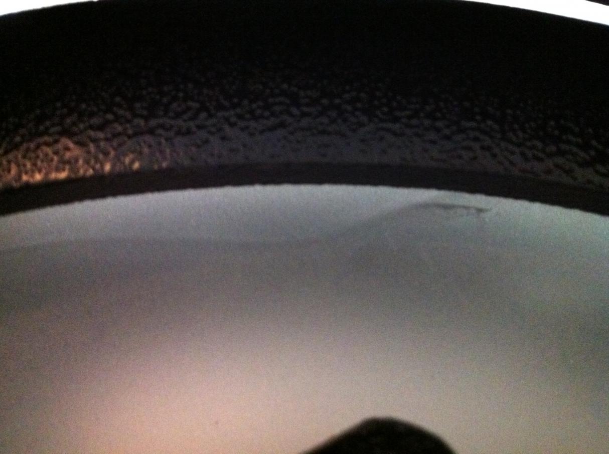

j'ai reçu un autre miroir de 305mm en échange, et lui a une petite fêlure aussi, mais contre le barillet,(partant du barillet et allant vers le centre du miroir sur 1 cm) on voit pas si ça va dessous le barillet jusqu'au bord du miroir, faudrait démonter, par contre on la sent pas en passant l'ongle elle fait 1 cm et elle est en surface . la j'ai pas de chance je suis déçus, ou ils le font exprès ou j'ai pas de chance, la ou je l'ai acheté ils m'ont dit qu'il l'avait vérifié et qu'il était bien, le président du club astro chez moi me dit qu' a choisir lui il garderait le premier, celui la est pire la fêlure est mal placé d’après lui.

Tu l'as échangé finalement (je croyais que le permier "défaut" n'était pas grave...):?:

C'est possible d'avoir une photo?

2 - Je demandais juste si c'était possible d'avoir une photo du second miroir défectueux que l'on t'a envoyé.

oui je vais mettre une photo mais on vois mal, heureusement que j'en ai fait une a tout hasard car j'ai renvoyé le miroir déjà.
par contre je crois que c'est mort pour une solution avec le vendeur, ils attendent le miroir et après ils verront

Maintenant je les comprends quand ils demandent à voir le second miroir avant de faire quelque chose ... 2 miroirs fêlés de suite, c'est quand même incroyable !

PS : Il me vient une idée ... Es-tu sur qu'il ne s'agit pas d'un reflet généré par un objet, une lampe, dans les parages lorsque tu regardes ton miroir ?
