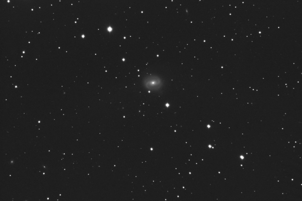

Voici une image datant du 1er Octobre. Il s'agit de la galaxie NGC 7743 dans la constellation de Pégase.
Son type est ®SB(s)0+ d'après la base NED. C'est une galaxie Seyfert 2, avec une taille modeste de 3.0'x2.6' et une magnitude de 12.4. Cette galaxie est située à 70 Mal environs.
Setup: C8 sur G11 (Gemini2), CCD ST-8XME + AO8, focuseur Optec et filtre Baader, réducteur de focale Astro-Physics CCDT67 pour une focale résultante autour de 1482mm.
Acquisition et prétraitement avec Prism 8.
Temps de pose: 1h15mn (15x5mn)
FWHM: 2.7" en moyenne (2.5" à 2.8")
L'image est un peu bruitée, cela manque de temps de pose, mais l'objet avait déjà passé largement le méridien au moment de l'acquisition, j'ai donc été limité par le temps...
Sur le Web, on ne trouve pas grand chose au sujet de cette galaxie.

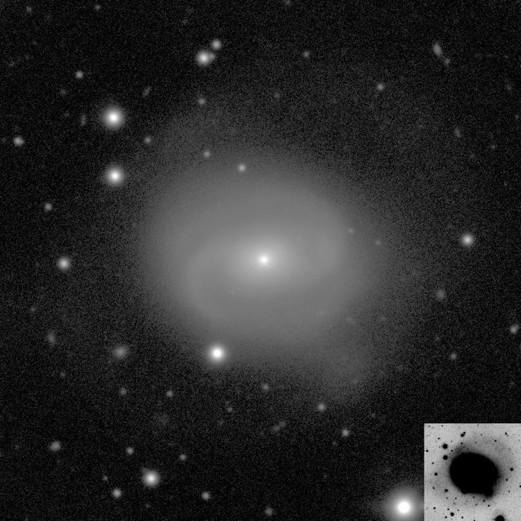

Il y a un petit article ici qui décrit cette galaxie avec une image dans le bleu et un télescope de 2.5m:
Cette article indique que la barre centrale de la galaxie est un peu ovale.

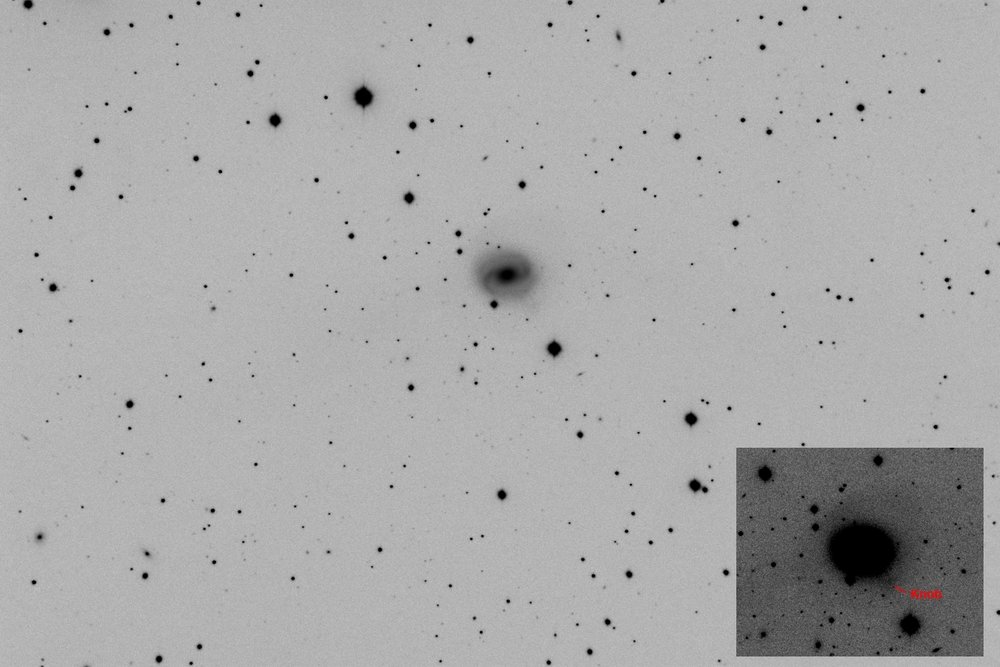

On peut voir sur l'image inversée deux "knobs" qui sont comme des "petites poignées" sur un axe NE-SW (Nord en haut, Est à gauche) ainsi qu'un anneau externe diffus. Le "knob" du Sud est peut-être une galaxie naine compagnon.
Sur mon image inversée, voici ce que je peux voir:
Il n'y a pas de trace bien nette de l'anneau externe et on ne voit que le knob du Sud.
Je pense que cet objet pourrait être intéressant à faire l'année prochaine avec un gros diamètre...

Bonjour.
belle image d'ensemble , j'aime bien le fond de ciel ,le traitement du halo autour de la NGC me semble un peu trop poussé.
à quoi sert ton filtre baader?
j claude.
@Jean-Claude:
Oui, le halo c'est l'image DDP, donc le fond est beaucoup plus bruité que le reste de l'image qui elle n'a pas subi de DDP. Je suis moyennement satisfait du résultat, ton commentaire ne fait que confirmer mon sentiment.
Le filtre L est là car il est sensé être parafocal avec les autres filtres RGB. Cela permet de ne pas avoir à changer la MAP pour les flats entre la couche L et les couches RGB. Sans filtre L, là il faudrait modifier la MAP.
