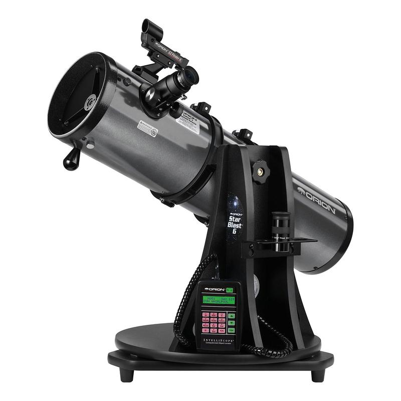

Plus je te lis et plus ces deux engins s'imposent:
Starblast 150 avec intelliscope
500E chez astroshop
Mak de 127 Kepler sur altaz goto
Un Mak 127 goto avec un Hypérion zoom: y'a pas plus léger et plus pratique pour les bigleus.
430E chez OU.

Vu ce que tu décris j'imagine déjà mieux un seul Hypérion zoom dans le PO et un Mak 127 qui pointe là ou tu lui demandes ou alors suivre un tour avec le goto qui te choisit des cibles de saison.
POur un dobson de voyage, une solution simple, c'est de prévoir des tourillons bien plus grands, en fonction du centre de gravité déterminé avec le poids de la bino. Quite dans ce cas, à ne pas chercher à mettre les tourillons dans la boite... Couplé à un système de contrepoids virtuels (ressorts), c'est faisable, on peut arriver à des tourillons qui ne soient pas énormes.
Mais il faudra peut-être également prévoir une structure un peu plus rigide, de manière à supporter les portes à faux de la bino (cage secondaire adaptée, PO plus rigide et tubes du serrurier plus conséquents), donc un ensemble un peu plus lourd.
C'est aussi plus simple avec un 300, dont le miroir est plus lourd. Mais prendre un miroir avec une focale pas trop longue (fd 4 par exemple).
Tout cela se calcule, rien n'est totalement impossible, mais tout est affaire de compromis dans un système sous contraintes.
